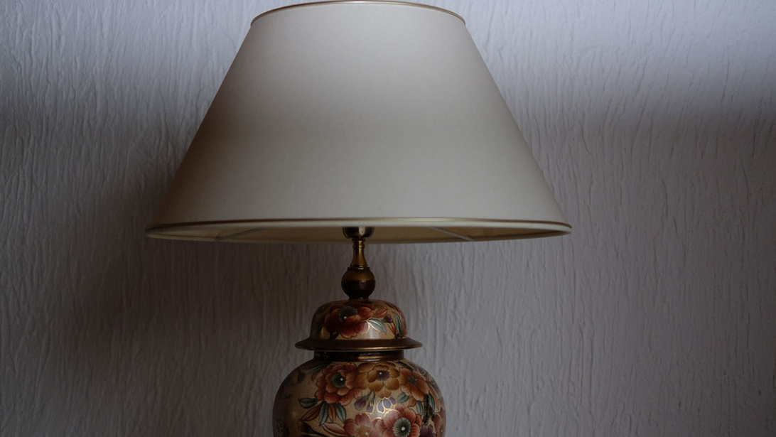

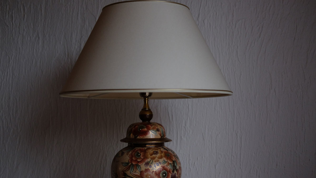

Grueni Geschrieben 12. Dezember 2014 Autor Share #3 Geschrieben 12. Dezember 2014 Hier mal auf die Schnelle zwei Bildschirmfotos aus Lightroom. Hallo, lieber Besucher! Als Forumsmitglied (kostet nix) würdest du hier ein Bild sehen… Einfach hier registrieren – Wir freuen uns immer über neue Mitglieder! Hallo, lieber Besucher! Als Forumsmitglied (kostet nix) würdest du hier ein Bild sehen… Einfach hier registrieren – Wir freuen uns immer über neue Mitglieder! Zitieren Link zum Beitrag Auf anderen Seiten teilen More sharing options...

Rainer-sw Geschrieben 13. Dezember 2014 Share #8 Geschrieben 13. Dezember 2014 Ich habe das gerade eben mit zwei Metz ausprobiert, da kommt absolut Null Licht auf den Sensor. Meine Vermutung ist daher das die Belichtung eben für diese BIld so richtig war ohne Blitz. Zitieren Link zum Beitrag Auf anderen Seiten teilen More sharing options...
tabbycat Geschrieben 13. Dezember 2014 Share #9 Geschrieben 13. Dezember 2014 Die Vermutung hatte ich auch, das Licht sieht aber schon sehr gerichtet und neutral aus. Wie Blitz halt. Ich hatte bei "vollständigen Metadaten" auch irgendwie auf ein ooc-Upload gehofft, momentan sieht man ja nur den Minimalauszug der Daten. Man könnte den Blitz auch selbst mal mit abbilden, per Spiegel beispielsweise, dann würde man wenigstens sehen ob der überhaupt bildwirksam auslöst. Am besten zwei Mal, Reflektor oben und unten im Bildausschnitt. mfg tc Zitieren Link zum Beitrag Auf anderen Seiten teilen More sharing options...
Grueni Geschrieben 13. Dezember 2014 Autor Share #10 Geschrieben 13. Dezember 2014 Ihr seid ja spaßig. Habt ihr schon mal versucht, nachts um 23 Uhr bei schummriger Zimmerbeleuchtung, mit einer 1/4000 sec und f 3,5 zu belichten. Da kommt nur ein schwarzes Bild raus. Soviel zu der Vermutung, daß die Belichtung für das so richtig war ohne Blitz. Wenn ich meine Yongnuos 560 III nehme, gehen die auch nur bis max. 1/250 sec. Danach kommt der Balken ins Bild. Bei dem Nissin im M-Modus kommt nie ein Balken. X-Men hat darauf reagiert 1 Zitieren Link zum Beitrag Auf anderen Seiten teilen More sharing options...
