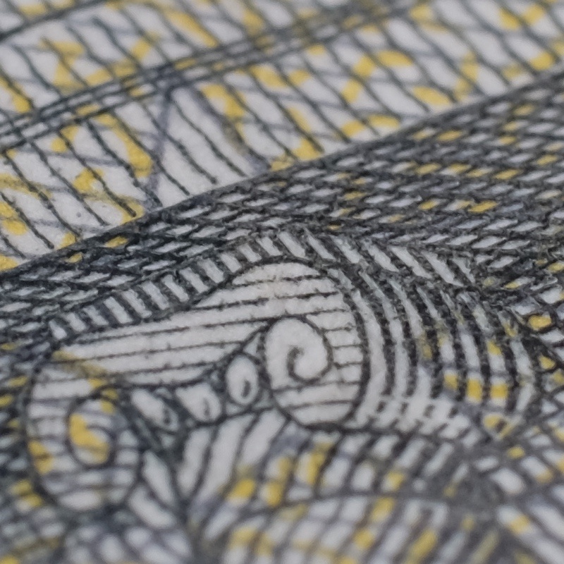

Kiron bei f8, X-E2, ISO 200

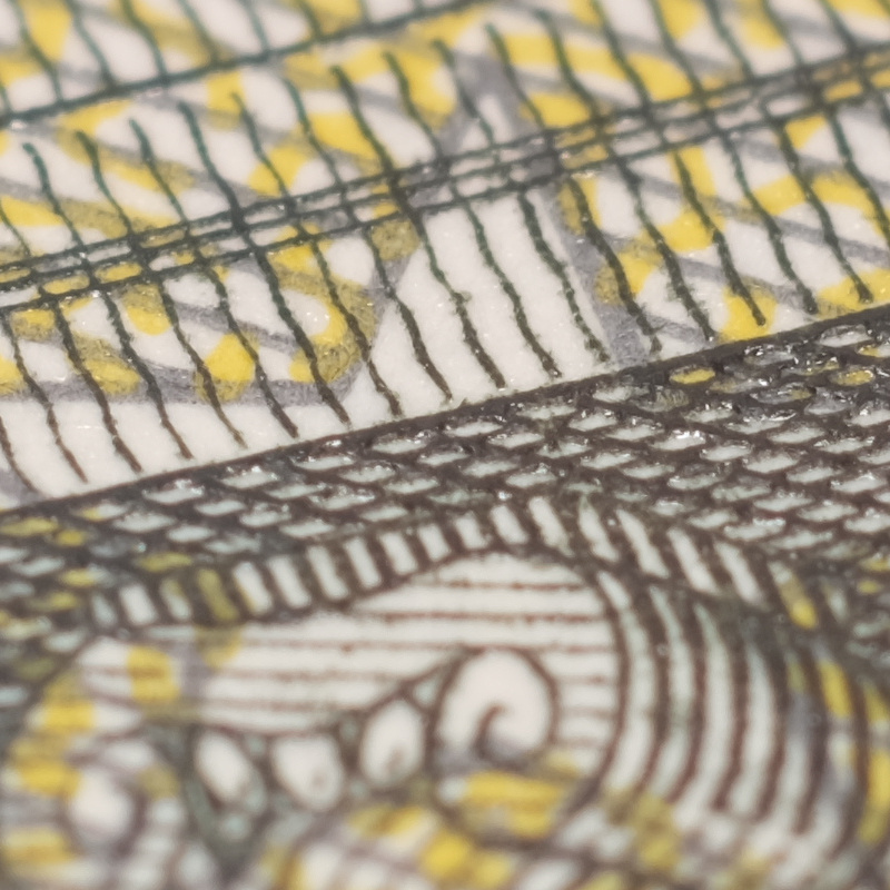

Da ich genötigt wurde mitzumachen :D , hier mein Beitrag zum Makrotest:
Kamera: Fujifilm X-T1 - JPEG OOC 100% Crop in 800x800. ISO 200, Schärfe in der Kamera auf 0.
Objektiv: Vivitar Series I 2.5 90mm VMC Macro mit dem zum Objektiv gehörenden Vivitar Series 1 Telekonverter um auf 1:1 zu kommen.
Blende 2.5:
bearbeitet von EdwinDrix
Blende 8:
Blende 11:
Blende 16:
Sieht doch gut aus für ein altes manuelles Objektiv mit Telekonverter :D
Ed
