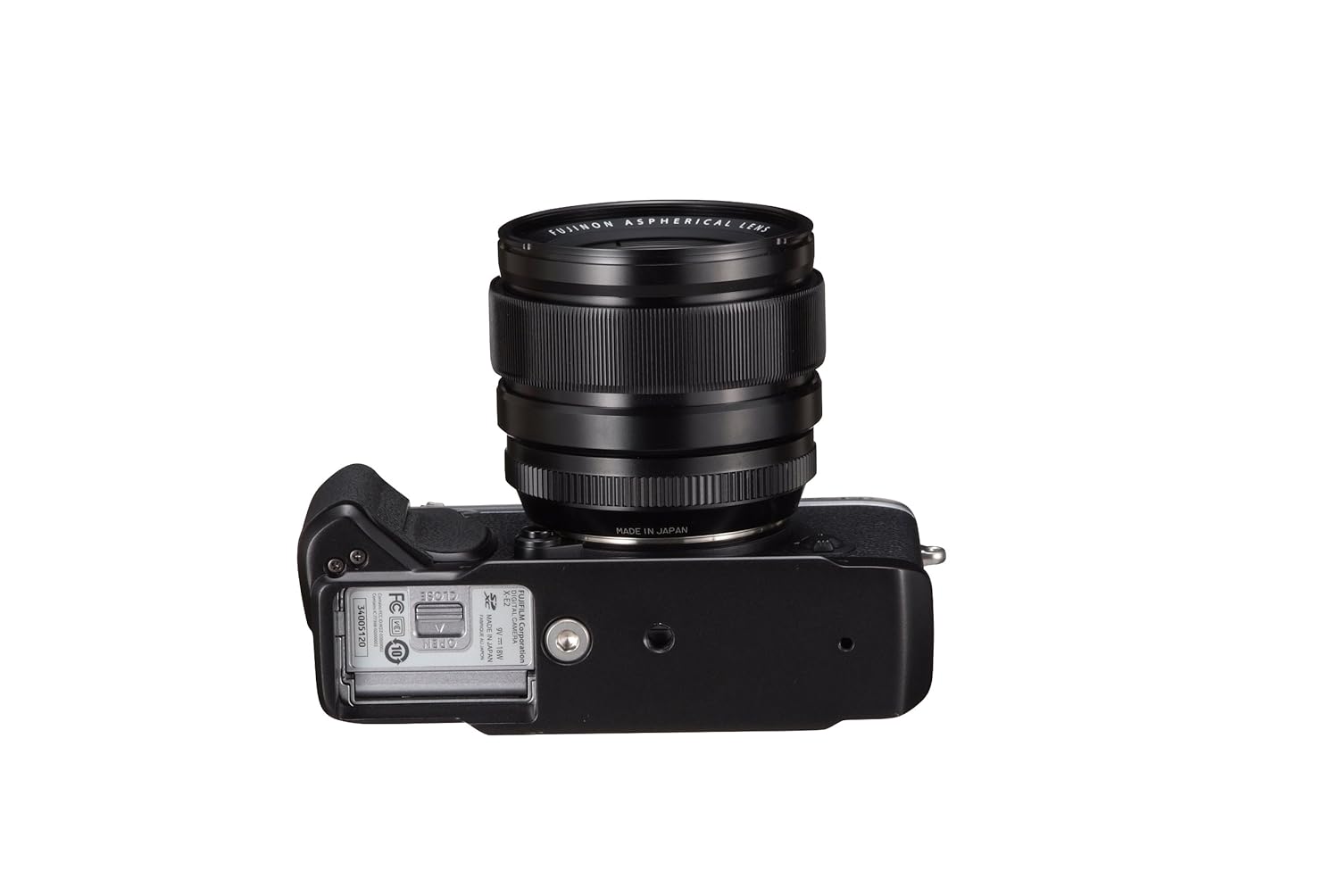

wolf Posted March 14, 2015 Share #2 Posted March 14, 2015 zum betreffenden stativ und kopf kann ich nichts beitragen aber die problematik mit dem batterie kartenfach und stativschraube ist ja nicht neu. bei mir hat der mhg das problem gelöst verwende aber auch ne orig arca schnellwechsel platte an meinen stativköpfen und bin super zufrieden. Quote Link to post Share on other sites More sharing options...
s.sential Posted March 14, 2015 Share #3 Posted March 14, 2015 (edited) Aufgrund der eher ungünstigen Position vom Stativgewinde zum Batteriefach blockiert so ziemlich jede Schnellwechselplatte das Batteriefach jeder X-Systemkamera. Selbst die recht kleine Platte von meinem Gorillapod ist zu groß. In der X-M1-Abteilung hier im Forum gibt es dazu diverse Überlegungen, wie man das Stativgewinde "versetzen" könnte. Edited March 14, 2015 by s.sential Quote Link to post Share on other sites More sharing options...
s.sential Posted March 14, 2015 Share #4 Posted March 14, 2015 (edited) sieht ganz so aus, dass das passen würde: Edited March 14, 2015 by s.sential Quote Link to post Share on other sites More sharing options...
pcs Posted March 14, 2015 Share #5 Posted March 14, 2015 Die AirHed 0-2 Kugelköpfe sind SwissArca und Blackrapid kompatibel. SwissArca wäre insoweit von Interesse, dass Du die mit dem AirHed mitgelieferte Kamerahalteplatte weglassen und stattdessen den Metal Hand Grip XE von Fuji verwenden könntest. Dieser passt direkt auf dem Kugelkopf und wie oben im Bild super zu sehen ist, bräuchtest Du den Metal Grip für den Akkuwechsel wenigstens nicht zu demontieren. Bei den AirHed 0, könnte es eventuell direkt auf dem Stativ funktionieren Quote Link to post Share on other sites More sharing options...

mbart Posted March 14, 2015 Share #7 Posted March 14, 2015 Werbung (verschwindet nach Registrierung) Ich habe das 3LT "Keith" mit Airhead 0 in Betrieb an der X-E1. Die mitgelieferte Wechselplatte steht nicht über, gibt es meines Wissens auch einzeln zu kaufen. Die ist extra für "Mirrorless" angepasst. Natürlich liegt auch diese Platte über dem Akkufach - das liegt aber an der Positionierung seitens Fuji. Extragriff habe ich nicht, könnte aber das Problem lösen. Abgesehen davon ist das Abnehmen der Wechselplatte in 3 Sekunden erledigt. Quote Link to post Share on other sites More sharing options...
Schwinni Posted March 14, 2015 Share #8 Posted March 14, 2015 Alternativ zum Hadngriff von Fuji kann man auch einen der beiden von Mengs nehmen:http://www.amazon.de/dp/B00GPBCODY oder http://www.amazon.de/dp/B00OFPCTGE Beide passen an die X-E2 (ich selbst habe die "X-E1"-Version) und man kann kann die so weit zerlegen, dass man nur noch die untere Platte hat.Ist auf jeden Fall deutlich günstiger als nur die Platte vom MHG-XE zu nehmen... Quote Link to post Share on other sites More sharing options...
