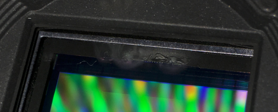

Da der Samt die Hitze aufnimmt würde dieser erst verschmoren, nicht der Rahmen vor dem Sensor, da dieser ja jetzt von dem Samt bedeckt ist. Die Frage ist ja auch, was ist anfälliger für die Hitze? Der Samt, oder der Kunststoff, welcher mir bereits etwas abgeschmort ist? Die Idee kam mir auch, weil früher der Sensorraum mit solch samtiger Oberfläche beschichtet war (soweit ich mich richtig erinnere).
Der Samt der dann auf dem Sensor landet ist wenigstens kein Fussel mehr, das läuft dann unter partieller Sensorfinsternis. :lol:

Ich habe keine Probleme mit Fusseln auf dem Sensor, die lagern sich wie zu sehen eher auf dem Samt ab.
Das mit der Brennbarkeit...danke für den Hinweis, ich versuche wie gesagt solche Situationen mit der Sonne zu vermeiden, denn als ich mich mit dem Purple-Grid-Problem auseinandergesetzt habe und einige Testbilder mit bewusster Sonneneinstrahlung provozierte, habe ich den Qualm im Sucher gesehen, welcher vom Sensorkasten ausging (und da war noch kein Samt eingeklebt!). Also alleine der Kunststoff des Sensorkasten ist brennbar genug!

btw, der Samt deckt den Bereich, der beim TO betroffen war überhaupt nicht ab: https://www.fuji-x-forum.de/uploads/monthly_07_2016/post-24919-0-85307200-1469946285.jpg
bearbeitet von X-dreamer
Nein, der Samt deckt den Bereich im Sensorkasten ab, der bei mir verkokelt war. Wie gesagt: ich hatte Glück im Unglück, daß es "nur" die äußere Kst.verkleidung angekokelt hat, nicht den Sensor oder dessen direkte Umgebung.
