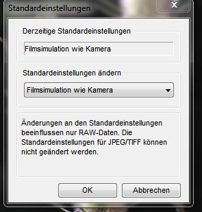

Gast 22944 Geschrieben 28. April 2018 Share #29 Geschrieben 28. April 2018 Hallo Wie macht man eigentlich die Voreinstellungen , das ich die Einstellungen " wie Kamera " nicht erst auswählen muss ? Ich habe zwar inzwischen einen eigenen Standart muss in aber bei jeden Bild erst Mal anwählen weil es immer mit dem Programm Standart geöffnet wird . Gruß Oli Zitieren Link zum Beitrag Auf anderen Seiten teilen More sharing options...

Zuikino Geschrieben 10. September 2018 Share #34 Geschrieben 10. September 2018 Am 28.4.2018 um 07:56 schrieb oliver_grimm: Hallo Wie macht man eigentlich die Voreinstellungen , das ich die Einstellungen " wie Kamera " nicht erst auswählen muss ? Ich habe zwar inzwischen einen eigenen Standart muss in aber bei jeden Bild erst Mal anwählen weil es immer mit dem Programm Standart geöffnet wird . Gruß Oli ganz oben in der Menüleiste: Optionen, dann Standardparameter... Dort dann aus der Dropdown-Liste das Gewünschte auswählen. Hallo, lieber Besucher! Als Forumsmitglied (kostet nix) würdest du hier ein Bild sehen… Einfach hier registrieren – Wir freuen uns immer über neue Mitglieder! Man kann auch eigene Voreinstellungen hinzufügen, indem man ganz oben rechts vom Zahnrad aufs + klickt und dann diejenigen Einstellungen vom gerade aktiven Bild übernimmt, die man haben will. Hört sich etwas kompliziert an, ist es auch. Gruß, Holger, der hofft, dass die Frage überhaupt noch aktuell ist. FxF.jad hat darauf reagiert 1 Zitieren Link zum Beitrag Auf anderen Seiten teilen More sharing options...
Gast 22944 Geschrieben 10. September 2018 Share #35 Geschrieben 10. September 2018 vor 49 Minuten schrieb Zuikino: ganz oben in der Menüleiste: Optionen, dann Standardparameter... Dort dann aus der Dropdown-Liste das Gewünschte auswählen. Hallo, lieber Besucher! Als Forumsmitglied (kostet nix) würdest du hier ein Bild sehen… Einfach hier registrieren – Wir freuen uns immer über neue Mitglieder! Man kann auch eigene Voreinstellungen hinzufügen, indem man ganz oben rechts vom Zahnrad aufs + klickt und dann diejenigen Einstellungen vom gerade aktiven Bild übernimmt, die man haben will. Hört sich etwas kompliziert an, ist es auch. Gruß, Holger, der hofft, dass die Frage überhaupt noch aktuell ist. Hallo Danke , das hat mir noch gefehlt . Schade das hier nur immer über das Adobe Programm gesprochen wird und das es auch keine Bearbeitungs- Lehrgänge gibt . Gruß Oli Zitieren Link zum Beitrag Auf anderen Seiten teilen More sharing options...
