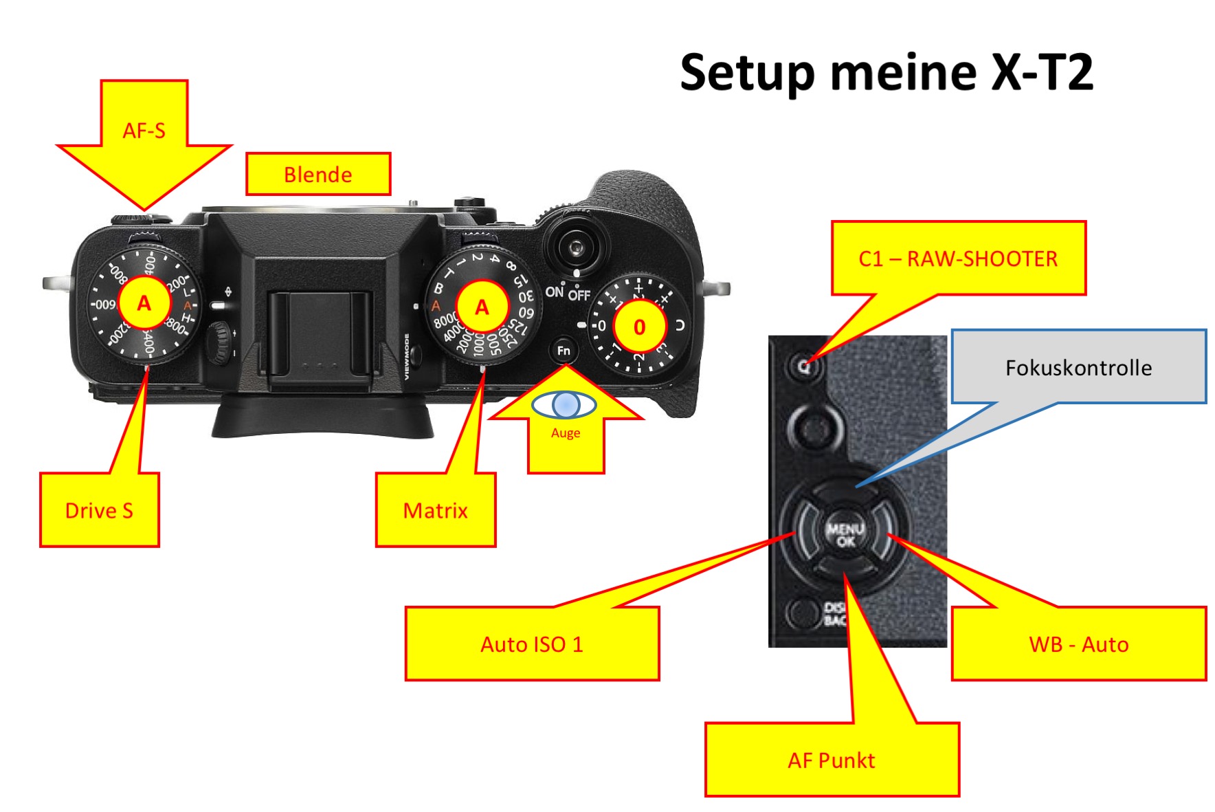

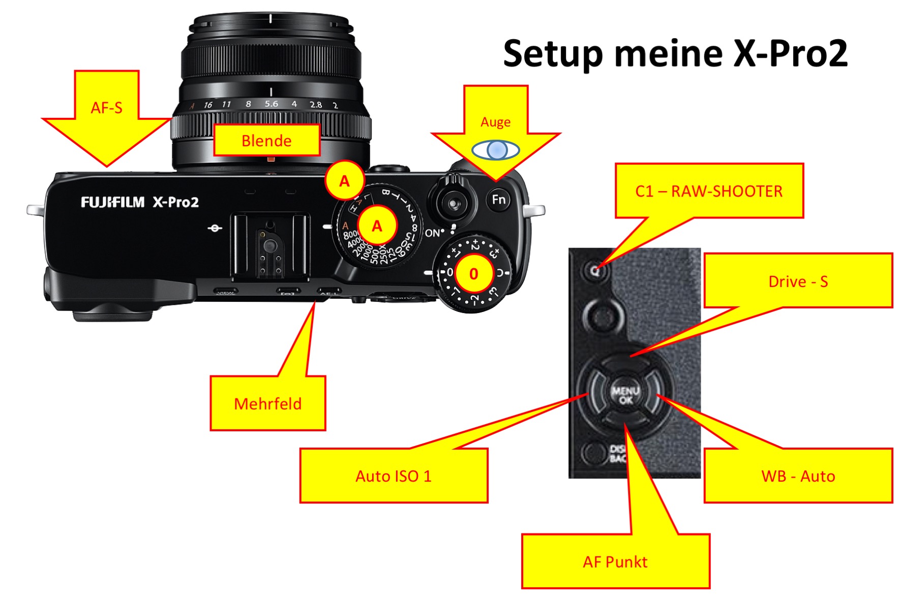

Harlem Geschrieben 25. Juli 2017 Share #1 Geschrieben 25. Juli 2017 (bearbeitet) Werbung (verschwindet nach Registrierung) Ich weiß ja nicht, wie ihr es immer hinkriegt, dass die Kamera sofort das tut, was sie soll. Bei mir sind häufig die ersten Aufnahmen verdaddelt, weil irgendwelche Einstellungen vom letzten Shooting noch nicht zurückgestellt waren oder bei Ein- und Auspacken verstellt wurden. Erschwerend kommt hinzu, dass X-Pro und X-T unterschiedliche Layouts haben. Eigentlich sollte man die Kamera beim Auspacken kurz checken. Einfach gesagt, häufig vergessen. Damit ich es nicht vergesse, habe ich mir diese beiden Karten (10x15) gemacht, die jetzt oben in der Fototasche liegen und mich immer dran erinnern, wie das Basis-Setup sein sollte. Anmerkung: C1-RAW-Shooter habe ich, dem Tipp 56 von Rico folgend, eingestellt. ------------------------------------------------------------------------------------------------------ Wer sich sowas nachbosseln will, findet hier eine PPT-Datei zum Editieren. bearbeitet 25. Juli 2017 von Harlem f2hubert, venacephalica, riesi und 1 weiterer haben darauf reagiert 4 Zitieren Link zum Beitrag Auf anderen Seiten teilen More sharing options...

Gast Geschrieben 25. Juli 2017 Share #2 Geschrieben 25. Juli 2017 Im ersten Bild musst Du noch "Auslösen ohne Objektiv" einschalten... Zitieren Link zum Beitrag Auf anderen Seiten teilen More sharing options...

riesi Geschrieben 26. Juli 2017 Share #9 Geschrieben 26. Juli 2017 Mehr Fotografieren, damit sich mehr Routine im Unterbewußtsein einstellt. Spaß beiseite: Warum vergeudest Du die Taste nach unten für das Setzen des Fokuspunktes? Aus alter Gewohnheit? Ich wechsele oft zwischen Manueller Belichtungsvorschau ein/aus, weil ich häufig gerne Blitze. Das habe ich mir auf die obere Funktionstaste gelegt. Zitieren Link zum Beitrag Auf anderen Seiten teilen More sharing options...

Harlem Geschrieben 26. Juli 2017 Autor Share #13 Geschrieben 26. Juli 2017 Die Frage nach meinem Alter ist berechtigt, aber meine Flusigkeit pflege ich schon mein Leben lang. Es gibt halt Menschen, die hadern mit dem Detail. Zu den Kameras: Damit ich mit der X-Pro2 oder X-T2 mit einem definierten Zustand starte, müssen mindestens 12 Parameter stimmen. Ich kann das nicht mit einem Blick erfassen, deshalb brauche ich eine Routine. Im Urlaub, wo ich täglich und viel fotografiere, stellt sich diese Routine schnell ein. Aber im Alltag sieht das schon anders aus. Da hilft mir der Blick auf eine Checkliste schon... MightyBo hat darauf reagiert 1 Zitieren Link zum Beitrag Auf anderen Seiten teilen More sharing options...

Harlem Geschrieben 26. Juli 2017 Autor Share #16 Geschrieben 26. Juli 2017 Mehr Fotografieren, damit sich mehr Routine im Unterbewußtsein einstellt. Spaß beiseite: Warum vergeudest Du die Taste nach unten für das Setzen des Fokuspunktes? Aus alter Gewohnheit? Ich wechsele oft zwischen Manueller Belichtungsvorschau ein/aus, weil ich häufig gerne Blitze. Das habe ich mir auf die obere Funktionstaste gelegt. Ich setze mit der Unten-Taste nicht den Fokuspunkt (dafür gibt es ja den Supernippel), sondern ich schalte damit die Fokusmessmethode auf Einzelpunktmessung (bzw. auf Zone oder Weit) Zitieren Link zum Beitrag Auf anderen Seiten teilen More sharing options...
Rico Pfirstinger Geschrieben 26. Juli 2017 Share #17 Geschrieben 26. Juli 2017 Ich konfiguriere meine aktuellen Kameras (GFX, X100F, X-Pro2, X-T2, X-T20) so, dass sich möglichst viele Funktionen und Fn-Tasten-Belegungen überschneiden. Auch vermeide ich Redundanzen, würde also zum Beispiel nicht (wie im Beispiel oben) die AF-Punkt-Auswahl auf eine Fn-Taste legen, wenn die Kamera ohnehin schon über einen Fokus-Stick verfügt, der das erledigt. Stattdessen weise ich allen Fn-Tasten wichtige Funktionen zu, sie reichen aber trotzdem nie ganz aus, deshalb kommt der Rest dann ins Q-Menü und ins My Menu. Die kompletten Belegungen meiner Kameras (X-T2, GFX, neuerdings auch X-T1) speichere ich in DAT-Dateien ab, sodass ich sie direkt in andere/neue Kameras laden kann. Das spart Zeit, auch wenn Kunden zu mir kommen, die mal meine Konfiguration ausprobieren wollen. Das manuelle Einstellen sämtlicher Menüs und Belegungen ist doch recht zeitraubend. Aus meiner Sicht ist wichtig, dass man sich ein Konzept zurechtlegt, das man auf mehrere Modelle übertragen kann, damit man sich beim Wechsel zwischen Modellen oder beim Umstieg/Upgrade auf ein Nachfolgermodell nicht selbst verwirrt und einbremst. Natürlich wird das Konzept ständig erweitert und angepasst, aber nur, wenn dies nötig ist. Vieles bleibt also über Jahre gleich, sodass es mir recht einfach fällt, meine verschiedenen Kameras blind zu bedienen. zwanzignullzwei, Harlem und MightyBo haben darauf reagiert 3 Zitieren Link zum Beitrag Auf anderen Seiten teilen More sharing options...
Rico Pfirstinger Geschrieben 26. Juli 2017 Share #18 Geschrieben 26. Juli 2017 Ich setze mit der Unten-Taste nicht den Fokuspunkt (dafür gibt es ja den Supernippel), sondern ich schalte damit die Fokusmessmethode auf Einzelpunktmessung (bzw. auf Zone oder Weit) Das ist ja nun auch nicht mehr notwendig, zumindest bei der T2. Auf diese Weise gewinnt man eine Fn-Taste, die ich nun für Dinge wie TTL-Lock oder schnelles Umschalten zwischen Belichtungssimulation im Modus M an/aus nutze. Zitieren Link zum Beitrag Auf anderen Seiten teilen More sharing options...
Harlem Geschrieben 26. Juli 2017 Autor Share #19 Geschrieben 26. Juli 2017 Das ist ja nun auch nicht mehr notwendig, zumindest bei der T2. Auf diese Weise gewinnt man eine Fn-Taste, die ich nun für Dinge wie TTL-Lock oder schnelles Umschalten zwischen Belichtungssimulation im Modus M an/aus nutze. Das ist richtig, aber ich will bei meiner X-Pro2 und der X-T2 das gleiche Layout haben. Zitieren Link zum Beitrag Auf anderen Seiten teilen More sharing options...
DeLuX Geschrieben 26. Juli 2017 Share #20 Geschrieben 26. Juli 2017 sodass es mir recht einfach fällt, meine verschiedenen Kameras blind zu bedienen. Ja, aber was tust du gegen das Vergessen? Es passiert uns doch sicher allen mal, dass wir vor dem ersten Bild die Einstellungen nicht überprüfen, weil sich z.B. überraschend ein Motiv bietet. Zitieren Link zum Beitrag Auf anderen Seiten teilen More sharing options...
Rico Pfirstinger Geschrieben 26. Juli 2017 Share #21 Geschrieben 26. Juli 2017 (bearbeitet) Das ist richtig, aber ich will bei meiner X-Pro2 und der X-T2 das gleiche Layout haben. Das geht leider eh nicht, weil die Pro2 die blöde DRIVE-Taste da hat, wo eigentlich eine Fn-Taste sein müsste. Mit ALL braucht man die AF-Moduswahl-Funktion nun jedenfalls nie wieder, also ist sie überflüssig – nicht nur als Fn-Taste, sondern überhaupt, also auch im Q-Menü oder im normalen Menü. Es ist ja schneller und auch intuitiver, die AF-Feldgröße inkl. AF-Modus über den Stick zu ändern. Der ALL-Modus ist mal eine der wenigen echten guten Ideen der Firmware-Designer. bearbeitet 26. Juli 2017 von flysurfer Zuikino hat darauf reagiert 1 Zitieren Link zum Beitrag Auf anderen Seiten teilen More sharing options...
Allradflokati Geschrieben 26. Juli 2017 Share #22 Geschrieben 26. Juli 2017 Den "ALL"-Modus gibt es auch bei der X-Pro2? Habe ich da was übersehen? Zitieren Link zum Beitrag Auf anderen Seiten teilen More sharing options...
