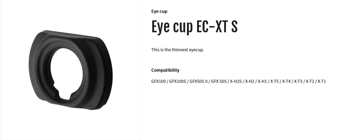

Von Fuji gibt es für die X-T1/2 mittlerweile Augenmuscheln in drei verschiedenen Größen: Medium (Standard), Large (leicht gebogen) und neuerdings Small (flach und kreisrund).
JJC hat die großen, IMHO besser angepaßten und drehbaren (!) EF-XTII und EF-XTIIG im Angebot.
Letztere ist viel weicher, da aus Silikon, und nochmals größer und speziell für Brillenträger gedacht.

Die H1 bekommt den schmalen Suchergummi, dann ist sie nicht so ausladend am Rückteil.

ich hab mir für die T3 die kleine Augenmuschel geholt und zusätzlich das Bild im EVF verkleinert. Jetzt passt es ganz gut. Mein Display ist auch immer sauber, seitdem ich ein kleines Microfasertuch auf die Nasenspitze geklebt habe 😂
