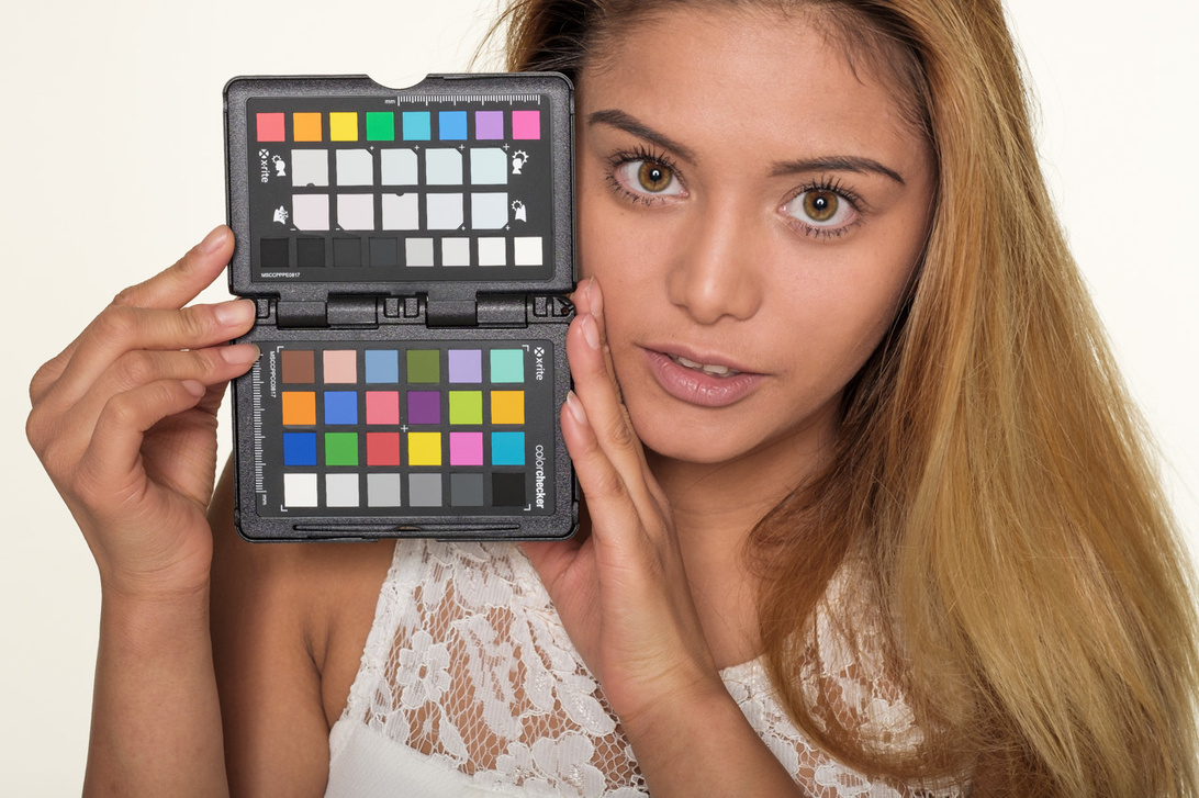

Gast Geschrieben 16. Dezember 2018 Share #22 Geschrieben 16. Dezember 2018 (bearbeitet) So, damit dieser Thread nicht einschläft, hier ein Foto, bei dem Ihr Euch beim Thema Hautton ausprobieren könnt. https://filebin.net/0fajm75hnfn9vdto Ich bin ja wirklich gespannt. Gruß Andreas bearbeitet 16. Dezember 2018 von Gast Zitieren Link zum Beitrag Auf anderen Seiten teilen More sharing options...

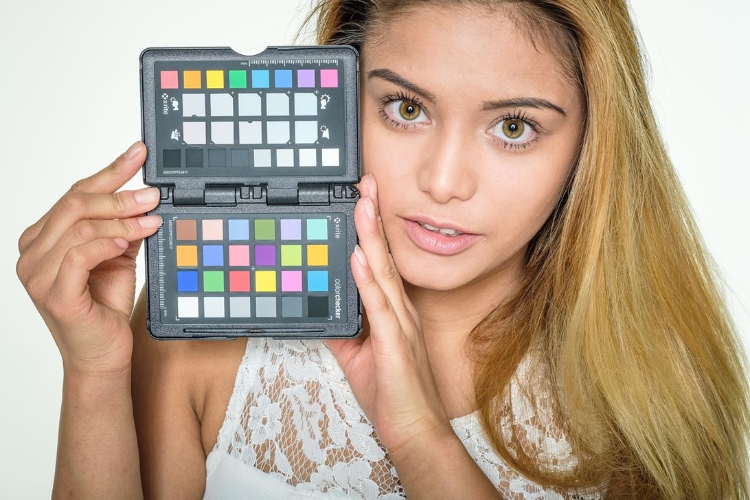

Sunhillow Geschrieben 16. Dezember 2018 Share #23 Geschrieben 16. Dezember 2018 RawTherapee mit ProNegStd LUT und etwas wärmerem Weißabgleich (auf das hellste graue Feld im Colour Target) bringt für meine Augen schon ein sehr schönes Ergebnis. ... und das XF56 ist ja wahnsinnig scharf! Hallo, lieber Besucher! Als Forumsmitglied (kostet nix) würdest du hier ein Bild sehen… Einfach hier registrieren – Wir freuen uns immer über neue Mitglieder! Aber ganz ohne Filmsimulation gefällt es mir eher noch besser Hallo, lieber Besucher! Als Forumsmitglied (kostet nix) würdest du hier ein Bild sehen… Einfach hier registrieren – Wir freuen uns immer über neue Mitglieder! Zitieren Link zum Beitrag Auf anderen Seiten teilen More sharing options...
Reiner J. Geschrieben 17. Dezember 2018 Share #24 Geschrieben 17. Dezember 2018 Danke @sunhillow für das Vergleichsbild . JETZT bin ich endlich sicher, dass sich die Investition in einen hardwarekalibrierten Eizo-Monitor gelohnt hat. Am alten 08/15-Monitor, unkalibriert, hätte ich den Unterschied im Hautton gar nicht erkannt 🙁 Gruß Reiner Zitieren Link zum Beitrag Auf anderen Seiten teilen More sharing options...
