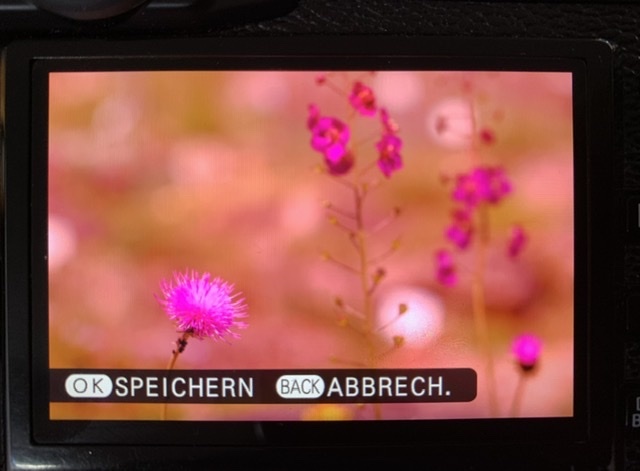

Riktam Geschrieben 20. Juni 2020 Share #1 Geschrieben 20. Juni 2020 Werbung (verschwindet nach Registrierung) Von jetzt auf gleich, ohne Einstellungen verändert zu haben zeit das Display einen deutlichen Rotstich. Schalte ich auf Live-Ansicht ist das Bild normal. In der Wiedergabe wird immer das rotstichige Bild angezeigt, Ich fotografiere Fine und RAW. Die jpg haben nach dem Download den Rotstich. Ich hänge mal einen Snip an. Firmware 3.21 hat jemand eine Idee? Danke schon mal! Klaus Hallo, lieber Besucher! Als Forumsmitglied (kostet nix) würdest du hier ein Bild sehen… Einfach hier registrieren – Wir freuen uns immer über neue Mitglieder! Zitieren Link zum Beitrag Auf anderen Seiten teilen More sharing options...

Arthur Geschrieben 20. Juni 2020 Share #2 Geschrieben 20. Juni 2020 (bearbeitet) Also das Weiß ich auch nicht, müssten wir mal Daten abgleichen. Allenfalls könntest du das Bild auf Film entwickeln lassen um nicht nur eine Simulation des Problems zu haben. bearbeitet 20. Juni 2020 von Arthur Manzoni und kernpanik haben darauf reagiert 2 Zitieren Link zum Beitrag Auf anderen Seiten teilen More sharing options...

Riktam Geschrieben 20. Juni 2020 Autor Share #4 Geschrieben 20. Juni 2020 vor 38 Minuten schrieb EchoKilo: "Das war ich nicht. Das war schon vorher kaputt." ... Hast Du geprüft, ob der Weißabgleich verstellt wurde? Statt "Auto" irgendeine Voreinstellung oder individuelle Veränderung? (Menü: "IQ" - "Weißabgleich" ) Wie schon geschrieben, keine Einstelllungen verändert. Ich habe mir alle Einstellungen genau angesehen, auch einen RESET gemacht. Is mir ein Rätsel. Zitieren Link zum Beitrag Auf anderen Seiten teilen More sharing options...

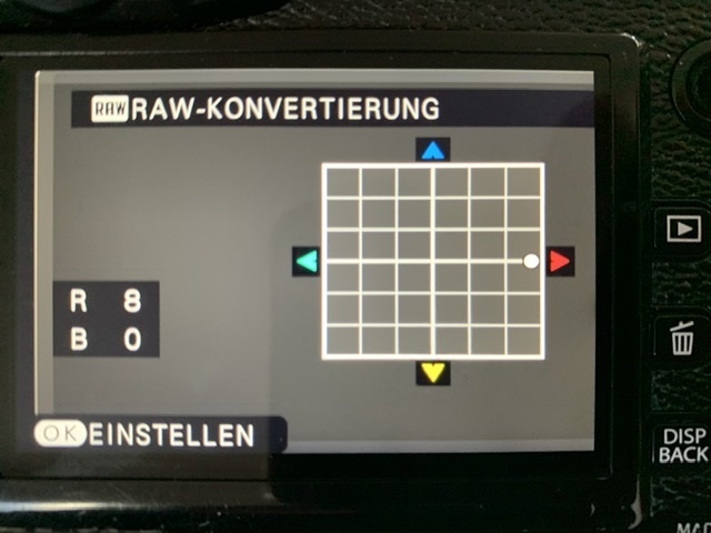

Crischi74 Geschrieben 21. Juni 2020 Share #7 Geschrieben 21. Juni 2020 (bearbeitet) Werbung (verschwindet nach Registrierung) vor 13 Stunden schrieb Riktam: Von jetzt auf gleich, ohne Einstellungen verändert zu haben zeit das Display einen deutlichen Rotstich. Schalte ich auf Live-Ansicht ist das Bild normal. In der Wiedergabe wird immer das rotstichige Bild angezeigt, Ich fotografiere Fine und RAW. Die jpg haben nach dem Download den Rotstich. Ich hänge mal einen Snip an. Firmware 3.21 hat jemand eine Idee? Danke schon mal! Klaus Hallo, lieber Besucher! Als Forumsmitglied (kostet nix) würdest du hier ein Bild sehen… Einfach hier registrieren – Wir freuen uns immer über neue Mitglieder! Meine Vermutung: Es ist was verstellt. Und zwar „Weißabgleich-Verschiebung“ ins Rot. Ich glaub bei der X-T3 wird die Weißabgleich-Verschiebung sogar in den Custom-Setups gespeichert. Dein RAW Konverter am PC beachtet diese Weißabgleichsverschiebung aber nicht, und zeigt deshalb die RAWs normal an. Schau mal deine C-Setups (benutzerdefinierte Einstellungen) durch. Oder wähle das rotstichige Bild in der Kamera mit der RAW-Konvertierung (Q-Taste bei der Bildwiedergabe) in der Kamera und schau dir was bei Weißabgleichverschiebung (WA-Verschieben) eingestellt war. Ich kann das Ergebnis zumindest mit der Pro2 so nachstellen. Hallo, lieber Besucher! Als Forumsmitglied (kostet nix) würdest du hier ein Bild sehen… Einfach hier registrieren – Wir freuen uns immer über neue Mitglieder! Hallo, lieber Besucher! Als Forumsmitglied (kostet nix) würdest du hier ein Bild sehen… Einfach hier registrieren – Wir freuen uns immer über neue Mitglieder! Dieser Bedienfehler ist auch anderen schon passiert, weil es unbeabsichtigt passieren kann wenn der Joystick dauerhaft nach rechts gedrückt wird. So kommt man bei Weißabgleich/Auto in das Untermenü „WA Verschieben“ und schiebt dort den Punkt weiter nach rechts ins Rot. ...wahrscheinlich auch dem @Arthur, wenn er hier so Witze macht. bearbeitet 21. Juni 2020 von Crischi74 Allradflokati, mjh, EchoKilo und 1 weiterer haben darauf reagiert 3 1 Zitieren Link zum Beitrag Auf anderen Seiten teilen More sharing options...

Riktam Geschrieben 22. Juni 2020 Autor Share #10 Geschrieben 22. Juni 2020 vor 23 Stunden schrieb Crischi74: Meine Vermutung: Es ist was verstellt. Und zwar „Weißabgleich-Verschiebung“ ins Rot. Ich glaub bei der X-T3 wird die Weißabgleich-Verschiebung sogar in den Custom-Setups gespeichert. Dein RAW Konverter am PC beachtet diese Weißabgleichsverschiebung aber nicht, und zeigt deshalb die RAWs normal an. Schau mal deine C-Setups (benutzerdefinierte Einstellungen) durch. Oder wähle das rotstichige Bild in der Kamera mit der RAW-Konvertierung (Q-Taste bei der Bildwiedergabe) in der Kamera und schau dir was bei Weißabgleichverschiebung (WA-Verschieben) eingestellt war. Ich kann das Ergebnis zumindest mit der Pro2 so nachstellen. Hallo, lieber Besucher! Als Forumsmitglied (kostet nix) würdest du hier ein Bild sehen… Einfach hier registrieren – Wir freuen uns immer über neue Mitglieder! Hallo, lieber Besucher! Als Forumsmitglied (kostet nix) würdest du hier ein Bild sehen… Einfach hier registrieren – Wir freuen uns immer über neue Mitglieder! Dieser Bedienfehler ist auch anderen schon passiert, weil es unbeabsichtigt passieren kann wenn der Joystick dauerhaft nach rechts gedrückt wird. So kommt man bei Weißabgleich/Auto in das Untermenü „WA Verschieben“ und schiebt dort den Punkt weiter nach rechts ins Rot. ...wahrscheinlich auch dem @Arthur, wenn er hier so Witze macht. Danke Christian, you made my day. Genau das wars. Keine Ahnung, wie ich das verstellen konnte. Also vielen Dank nochmal, auch an alle Anderen die sich hier eingebracht haben. 🙏🏻 Zitieren Link zum Beitrag Auf anderen Seiten teilen More sharing options...
Riktam Geschrieben 22. Juni 2020 Autor Share #11 Geschrieben 22. Juni 2020 Anmerken möchte ich noch. Die Adobe Bridge stellt das RAW ohne Farbstich dar und auch der Adobe RAW-Konverter öffnet das RAW ohne Farbstich, während im C1 das RAW mit Farbstich importiert wird. Hallo, lieber Besucher! Als Forumsmitglied (kostet nix) würdest du hier ein Bild sehen… Einfach hier registrieren – Wir freuen uns immer über neue Mitglieder! Crischi74 hat darauf reagiert 1 Zitieren Link zum Beitrag Auf anderen Seiten teilen More sharing options...
EchoKilo Geschrieben 22. Juni 2020 Share #12 Geschrieben 22. Juni 2020 C1 übernimmt beim Import automatisch die Aufnahmeeinstellungen (Filmsimulationen, WA Einstellungen - gewollte und ungewollte). Adobe (LR, Bridge, was auch immer) macht dies nicht in der Standardeinstellung, sondern ist neutral. LR kann aber auch konfiguriert werden, diese Einstellungen beim Import automatisch zu übernehmen. Schön, dass das Problem gelöst ist! Schöner wäre es gewesen, nicht als erstes ignoriert zu werden: "Ich habe _alles_ überprüft und niemals nichts geändert..." Crischi74 und mjh haben darauf reagiert 1 1 Zitieren Link zum Beitrag Auf anderen Seiten teilen More sharing options...
