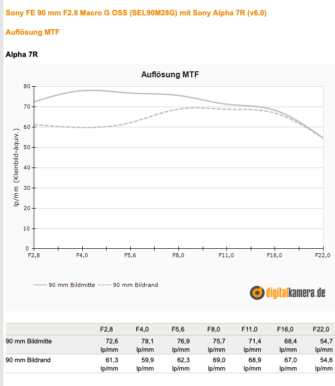

Klinke Geschrieben 26. Februar 2021 Share #39 Geschrieben 26. Februar 2021 Die Pixilgröße der GFX100 ist die genau die gleiche, wie bei der A7R4. Für gleiche Tiefenschärfe muss man die Fuji aber eine Blende weiter abblenden. Nun ist Blende 4 nicht wirklich praxisrelevant ... ein Bild lebt ja nicht nur von höchstmöglicher Auflösung. Brauchbar sehr gut, bei beiden Kameras, ist Blende 8. Bei ordentlicher Qualität / Auflösung ist auch noch 11 möglich. Aber danach sind die Verluste durch Beugung dramatisch. MightyBo hat darauf reagiert 1 Link zum Beitrag Auf anderen Seiten teilen More sharing options...

MaTiHH Geschrieben 26. Februar 2021 Share #41 Geschrieben 26. Februar 2021 vor 10 Stunden schrieb MightyBo: Bei der GFX 100 wurde das GF120 Makro mit f5.6 verwendet, bei der GFX50s das GF63 mit f8, bei der XT-4 das XF56 mit f5.6 , Die Sony mit dem 85 f1.4 GM mit f5.6 Ich denke, das liefert die Erklärung für das zu gute abschneiden der R4 Sie darf mit einem der Spitzenobjektive um 4 Blenden abgeblendet antreten, die GFX100 dagegen mit nur einer Blende ab Maximalöffnung. Das dann die Auflösung in den Randbereichen überdurchschnittlich gut ist, sollte nicht verwundern. Link zum Beitrag Auf anderen Seiten teilen More sharing options...
Klinke Geschrieben 26. Februar 2021 Share #42 Geschrieben 26. Februar 2021 Das 120er ist das beste Objektiv im GFX System und schon offen überragend. Das glaube ich daher eigentlich nicht. Im Gegenteil, hätte ich gerne das 90er an der R4 gesehen ... Link zum Beitrag Auf anderen Seiten teilen More sharing options...
