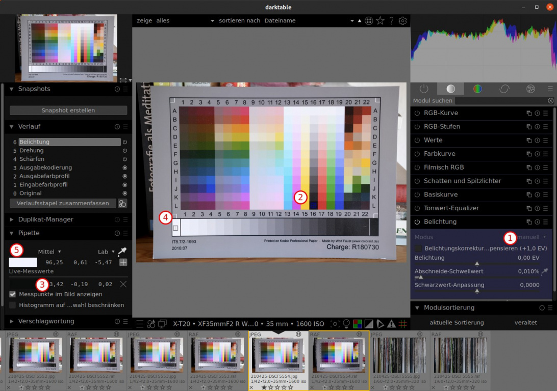

Hier mal auf die Schnelle ein Beispiel, das ich jetzt nicht als Extremsituation bezeichnen würde.
Ich habe Mehrfeld als Grundlage verwendet und dann solange die Belichtung nach oben gedreht, bis es anfängt zu blinken und dann nochmal eine Stufe nach unten, um das Blinken zu entfernen.
Damit bin ich bei +1EV angelangt (1). Das Bild ist damit korrekt belichtet. Die dunkelste Stelle (2) hat eine Helligkeit von 3% (3) und die hellste Stelle (4) hat eine Helligkeit von 96% (5).  Die Verteilung im Histogramm stimmt.
Hätte ich nicht +1EV eingestellt und mich nur auf die Mehrfeldmessung verlassen, dann wäre das Bild zu dunkel geworden.
