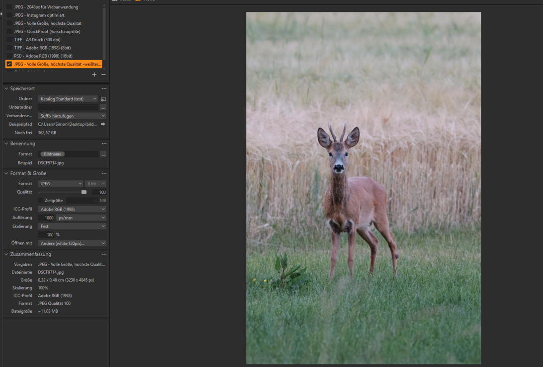

ich habe eine kuriose Sache hier im C1 23
Auf dem Bild ist meine Esstisch zu sehen, den ich im C1 mit dem Reparatur-Tool für das Foto "erweitert" habe. Im C1 sieht es so aus (Screenshot):
Welcome, dear visitor! As registered member you'd see an image here…
Simply register for free here – We are always happy to welcome new members!
Wenn ich das Bild dann exportiere sieht es so aus (Augenmerk auf den oberen korrekturgestempelten Rand)
Wieso wird das denn beim Export so fleckig?
Link to post
Share on other sites
Eine Erklärung dafür habe ich leider nicht. Aber das Problem mit den Korrekturmasken kenne ich. Kommt bei mit mit C1 auch - sehr selten - mal vor. Leider kann man ja einzelne Korrekturen nicht löschen. Meist hilft, den Quellpunkt etwas zu verschieben. Ich musste aber auch schon mal die ganze Maske löschen und neu anfangen.
