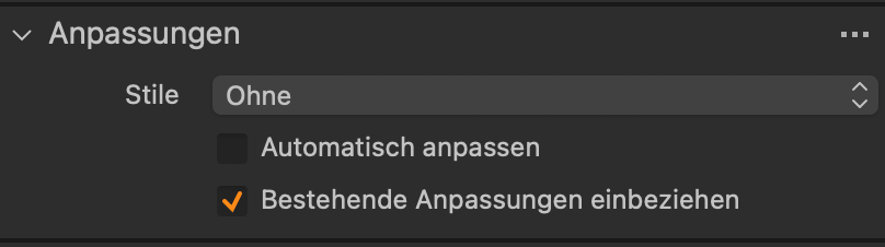

Frage:  Von der Kamera importere ich JPGs und RAWs in C1. Alle JPGs werden richtigerweise in der Filmsimulation, wie in der in der Kamera gewählten importiert und angezeigt.
Die RAWs werden beim Import auf C1 zunächst ebenso in Farbe angezeigt.
Aber nach kurzer Zeit alle in Acros alle rot umgewandelt.
Ich finde einfach nicht raus wo ich da was abgespeichert habe um das als Standard ändern kann?
Wie bekomme ich das wieder weg?
Finde einfach keinen Punkt im Menü um das wieder auf normal umzustellen, also die RAWs in der Standard Kurve angezeigt werden.
Seit einigen Monaten mache ich das immer nach dem Import, aber das nervt auf Dauer.
Am 26.2.2025 um 17:37 schrieb Leicanik:
Was steht denn in deinem Import-Dialog unter "Anpassungen"? Da gibt es das Feld "Stile".
vor 2 Stunden schrieb Thomas H:
Schade  ich hatte gehofft m da wäre die Lösung zu suchen. Dann weiß ich erst mal auch nicht weiter.
