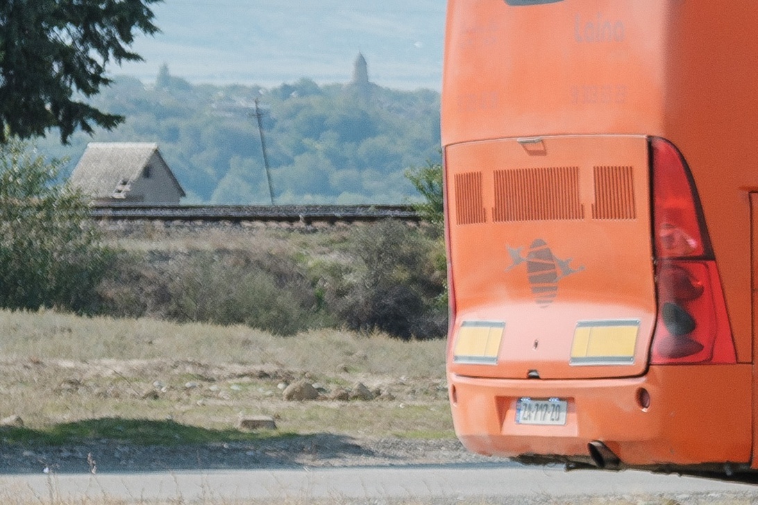

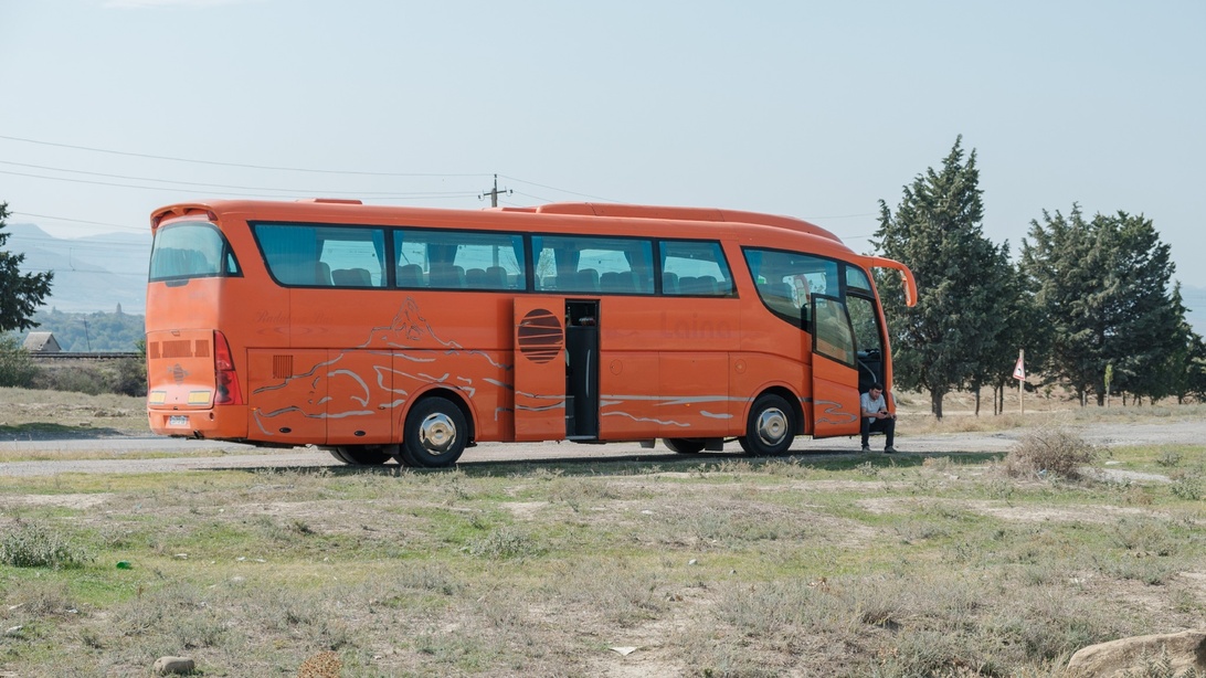

Hallo Leute,
heute komme ich mal mit einem Problem, welches ich mir nicht so recht erklären kann und hoffe auf einen Lösungsansatz auf den ich noch nicht gekommen bin.
Vor längerer Zeit habe ich hier im Forum das XF 18-135 gebraucht erworben. Vorangeschickt, grundsätzlich bin ich mit dem Kauf zufrieden und hatte nie den Eindruck das man mir eine Gurke angedreht hätte. Es hat mich sogar deutlich mehr überzeugt als ein davor neu erworbenes XF 16-80.
Aber je öfter ich es nutze um so häufiger stoße ich auf das Problem von partiellen Unschärfen links, rechts oder beidseitig. Das Problem ist dabei brennweiten- und blendenunabhängig und taucht i.d.R. bei größeren Motiventfernungen (geschätzt größer als 20 Meter) auf. Die Belichtungszeiten bei denen mir das Problem aufgefallen ist liegen allesamt im "Standardbereich" also irgendwo zwischen 1/60 und 1/320 Sek.
Zwischenzeitlich performt es jedoch über das gesamte Bild so gut, dass ich mich schon gefragt habe ob man (außer für Bokeh und Freistellung) wirklich mehr braucht. Auch der OIS arbeitet gerade bei längeren Zeiten (zB 1/20) hervorragend und ich muss gestehen das ich ihn meist (außer Stativaufnahmen) durchgehend angeschaltet habe. Da mir eine gewisse Zickigkeit des Objektivs nun nicht mehr fremd ist, habe ich mir angewöhnt meist ein paar mal auf den Auslöser zu drücken. Nur führt dies verrückter Weise mitunter zu komplett scharfen oder aber auch komplett ruinierten Serien.
Das Phänomen tritt unabhängig von der verwendeten Kamera, bzw. parellel genutztem IBIS auf (Benutzung mit X-H1 und X-T3)
Ich habe nun den OIS in Verdacht und eine Bildreihe frei Hand mit gleichbleibenden Parametern geschossen. Je 10 Bilder mit und ohne OIS bei 1/800 Sek, jeweils neu gesuchtem Back Button Fokus.
Diese Testreihe war jedoch ziemlich unauffällig. Abgesehen von tolerierbaren Abweichungen war lediglich bei einem Bild (ohne OIS) eine rechtsseitige Unschärfe wahrnehmbar die nicht mehr ok war (das Bild wäre jedoch technisch noch brauchbar).
Relativ hohen Ausschuss hatte ich zB auf einer Fahrt mit einem gefühlt ruhig fahrenden Ausflugsschiff. Zeiten um 1/125 - 1/250 fand ich iVm OIS bei wechselnden Brennweiten und moderatem Tempo in Bezug auf die Aufnahmeentfernungen eigentlich in Ordnung. Hier traten die Unschärfen jedoch wieder sehr massiv auf, wobei die Unschärfen nicht auf Fehlfokussierungen zurückzuführen sind (andere Bildbereiche in gleicher, näherer und weiterer Entfernung sind erwartungsgemäß scharf).
Einfach wäre zu sagen, schick es halt zu Fuji ein, aber ich fürchte einen Vorführeffekt wie bei meinen Testaufnahmen die keine nennenswerten Auffälligkeit zeigten.
Genug der Rede nun ein Beispiel. Es ist ein bearbeitetes und auch geschärftes RAW und daraus zwei Ausschnitte. Einmal die Kirchtürme links unterhalb der Mitte und einmal weiter in Richtung Ecke links unten.
Edit: Das ganze Bild wird erst mit Anklicken brauchbar dargestellt und der 100% Ausschnitt von der Kirchtürmen sieht hier hochgeladen schlimmer aus als er bei mir erscheint. Den Unterschied zu dem 2. 100% Ausschnitt sieht man aber dennoch recht deutlich.

Edited by AS-X
Fehlerkorrektur Titel
Link to post
Share on other sites

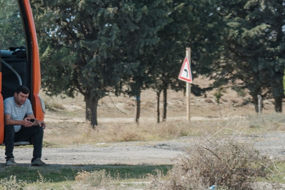

Hier noch ein zweites Beispiel mit zwei 100% Ausschnitten, beim großen Bild bitte wieder draufklicken.

Link to post
Hier noch ein anderes Beispiel bei 66mm, f5.6, 1/125 Sekunde. Ein B&W CPL ist aufgeschraubt (das Problem mit den partiellen Unschärfen tritt jedoch auch unabhängig vom CPL auf).
