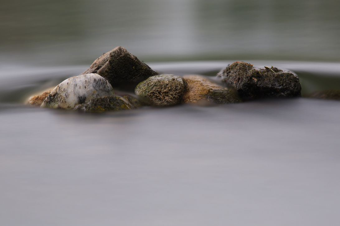

Hallo zusammen,
habe mir vor kurzer Zeit ein rechteckiges ND-Filter Set zugelegt mit Polfilter.
Gestern wurden die ersten Aufnahmen gemacht mit dem Polfilter und die Abbildung war auf dem ganzen Foto unscharf.
Das sieht man deutlich. Nach Rücksprache mit dem Shop/Produzent wurde mitgeteilt, das maximal 70mm Brennweite funktioniert.
Zum Glück habe ich einen weiteren Polfilter.
Diesmal auf ein anderes Objektiv mit mehr Brennweite geschraubt und das Foto ist in Ordnung.
Sind die Unterschiede wirklich so groß von der Abbildleistung der Polfilter von den Herstellern?
Anbei das erste Foto mit dem Problem. IBIS ist aus.
Meta: 110mm > äquivalent auf VF ist 87mm / f 2 / 1.600 sec / Iso 100

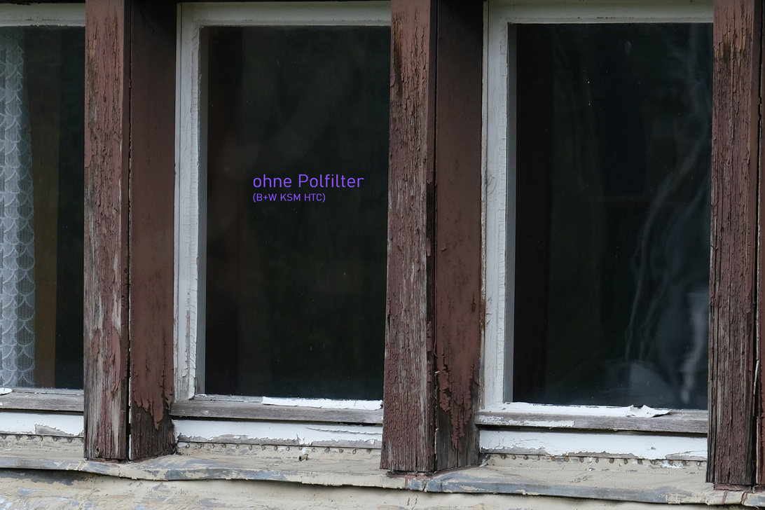

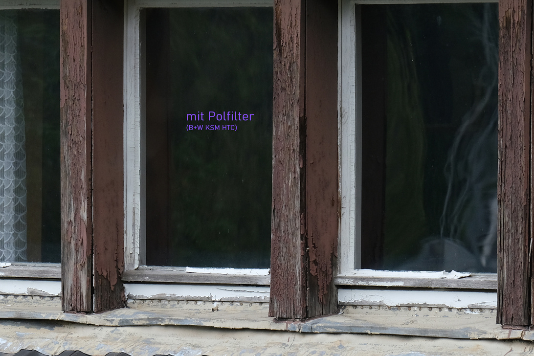

Ich überlege gerade, was die Brennweite mit den unscharfen Bildern zu tun haben soll. Mir fällt da kein Grund ein. Bei Objektiven mit langen Brennweiten ist der Öffnungswinkel eher moderat, gegenüber Weitwinkelobjektiven. Wenn, hätte ich da eher ein Problem vermutet. Das hört sich nach einer Ausrede des Verkäufers an. Wird diese Problem in der Artikelbeschreibung erwähnt?
Ich habe selbst ein Polfilter nach Käsemann von B&W und habe dieses mit Brennweiten von 18 bis 250mm problemlos genutzt. Die Bilder waren nie unscharf. D.h. der AF hatte nie Schwierigkeiten mit dem Polfilter.

Den B+W Polfilter nutze ich schon lange ( ca. 10 Jahre) , ebenfalls bei 200mm und mehr. Das Testfoto mit dem B-W Polfilter bei 300mm VF war wie erwünscht.

Und gleich noch eine Frage: Woher kommt eigentlich diese eigenartige Abdunkelung am rechten Rand (im Beispielbild)? Die scheint mir nicht von der Polarisation zu stammen.
Sieht aus wie ein Daumen! ;)
Das verwenden des Polfilter's ist mir nicht neu. Wie hier im Beispiel ist der Polfilter mit dem Objekt verbunden. So das dieser in der Halterung leicht gedreht werden kann um die gewünscht Wirkung zu erreichen.
Mein Daumen wird's nicht sein was die Abschattung hervorgerufen hat. Beide Hände waren am Body zum halten. Könnte ein Blatt sein vom eine Pflanze die Rechts leicht im Blickfeld hineinragte, habe das wohl nicht bemerkt. Vom Polfilter stammt das wohl nicht.
Die Nutzung des Polfilter's aus der Hand, bezog sich darauf, das die Kamera mit der Hand geführt und gehalten wird. Der Polfilter ist ordnungsgemäß vorne angebracht am Objektiv.
