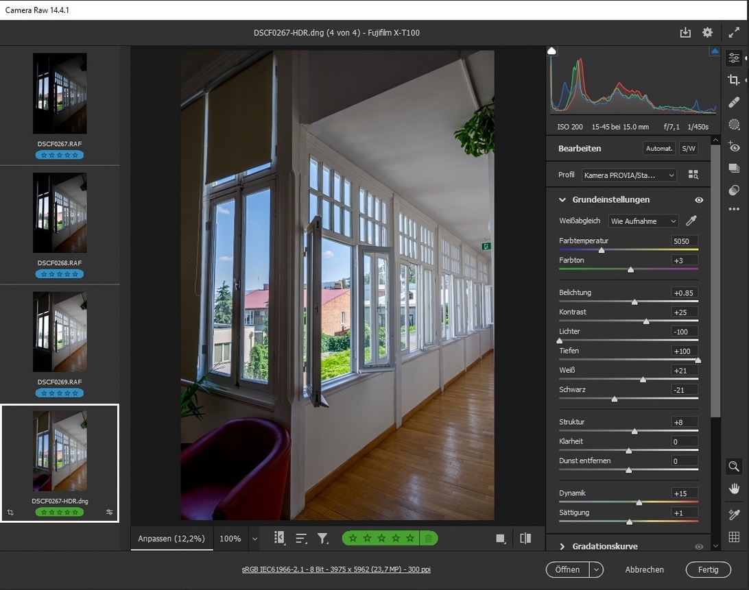

Ja, wenn Kamerainterne Lineare-RAW noch nicht geht und nicht so einfach ist, kann doch FUJI für solche WYSIWYG-Fans bereits in Kamera umgewandelte 3 JPGs zusammenrechnen? Mit JPGs geht alles dann schneller und für Fortgeschrittene gibt's dann noch 3 Belichtungsreihe RAFs, die dann woanders (ACR, LR) zusammenrechnen könnten.
Ich bin selbst mit den mau Verrechnungen von Adobe ganz zufrieden. Schlechter kann FUJI eigene Verrechnungs-Engine (wenn das in RAW kommen sollte) nicht werden, besonders wenn eine Kamera wie H2s so schnelle Serienaufnahmen macht.

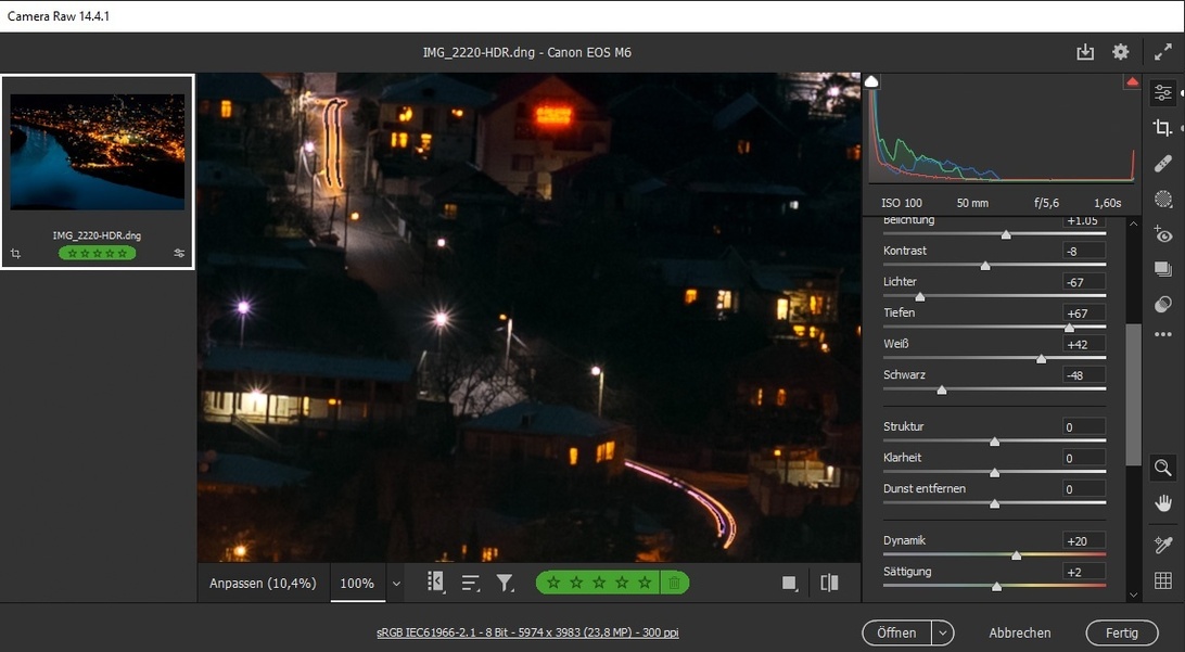

Mit meiner schneckenlagsamer X-T100, eine 3-er Belichtungsreihe, ohne Stativ klappts meistens ganz gut. Am Ende habe ich eine wunderbare .DNG mit viel Dynamik. 🙂
vor 2 Minuten schrieb zoom:
Das sind dankbare Motive. Nachts mit Lichtern, die an- und ausgehen und Fahrzeugen, die vorbeifahren, ist Adobe oft ziemlich übel. Da ist mein Eindruck, dass sogar die HDR-Verrechnung in der Kamera besser damit umgeht.
vor 9 Minuten schrieb Rico Pfirstinger:
Ach ja, das habe ich ganz vergessen! Hier sieht man (reingezoomt auf 100%) ganz üble Lichter von den Fahrenden Fahrzeugen.
