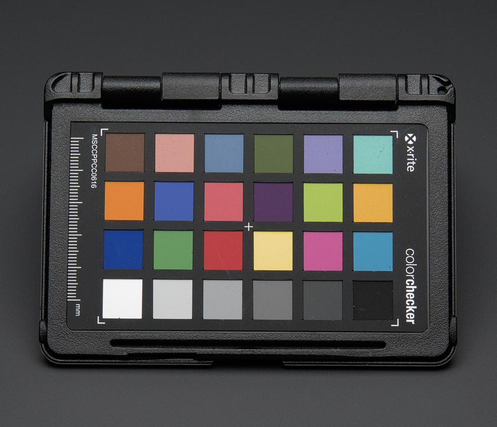

Gast Geschrieben 20. Juni 2022 Share #33 Geschrieben 20. Juni 2022 (bearbeitet) Test Bild 1: upload Bild 2: download von Bild 1 und wieder upload. Hallo, lieber Besucher! Als Forumsmitglied (kostet nix) würdest du hier ein Bild sehen… Einfach hier registrieren – Wir freuen uns immer über neue Mitglieder! Hallo, lieber Besucher! Als Forumsmitglied (kostet nix) würdest du hier ein Bild sehen… Einfach hier registrieren – Wir freuen uns immer über neue Mitglieder! bearbeitet 20. Juni 2022 von getes Zitieren Link zum Beitrag Auf anderen Seiten teilen More sharing options...

kermit66 Geschrieben 20. Juni 2022 Share #36 Geschrieben 20. Juni 2022 vor einer Stunde schrieb getes: Test Bild 1: upload Bild 2: download von Bild 1 und wieder upload. Hallo, lieber Besucher! Als Forumsmitglied (kostet nix) würdest du hier ein Bild sehen… Einfach hier registrieren – Wir freuen uns immer über neue Mitglieder! Hallo, lieber Besucher! Als Forumsmitglied (kostet nix) würdest du hier ein Bild sehen… Einfach hier registrieren – Wir freuen uns immer über neue Mitglieder! Sieht auf den ersten Blick stimmig aus. Könnte man mit dem Tool Just Color Picker am Windows-PC validieren. Wie sieht mit einem Vergleich von Bild 1 mit der Original vor dem Upload aus? Zitieren Link zum Beitrag Auf anderen Seiten teilen More sharing options...

Wosse Geschrieben 20. Juni 2022 Share #38 Geschrieben 20. Juni 2022 vor 3 Stunden schrieb kermit66: Ich habe gerade einige Bilder, die ich in den letzten Tagen hochgeladen habe nochmal heruntergeladen und verglichen. Insbesondere die Farben rot und gelb sind auffällig. Aber insgesamt sind die Bilder etwas flauer im Bildeindruck. Bei manchen Bildern muss man zweimal hinschauen. Ich habe auch die Meta-Daten verglichen. Die Dateien sind unterschiedlich groß (ca. 10% Differenz) und die Anzahl der Farben wird durch das Speichern im Forum geringer. Der Farbraum wurde dabei nicht verändert. Hallo, lieber Besucher! Als Forumsmitglied (kostet nix) würdest du hier ein Bild sehen… Einfach hier registrieren – Wir freuen uns immer über neue Mitglieder! Hallo, lieber Besucher! Als Forumsmitglied (kostet nix) würdest du hier ein Bild sehen… Einfach hier registrieren – Wir freuen uns immer über neue Mitglieder! Wenn ich das Doppelbild in PS lade und dem rechten Bild Adobe RGB zuweise, sieht es aus wie das linke. Eventuell war der Farbraum Adobe RGB und es wurde von der Forumssoftware sRGB zugewiesen. Aber dann müsste eigentlich die Anzahl der Farben gleich bleiben. Sehr seltsam. Zitieren Link zum Beitrag Auf anderen Seiten teilen More sharing options...
kermit66 Geschrieben 21. Juni 2022 Share #39 Geschrieben 21. Juni 2022 vor 7 Stunden schrieb Wosse: Wenn ich das Doppelbild in PS lade und dem rechten Bild Adobe RGB zuweise, sieht es aus wie das linke. Eventuell war der Farbraum Adobe RGB und es wurde von der Forumssoftware sRGB zugewiesen. Aber dann müsste eigentlich die Anzahl der Farben gleich bleiben. Sehr seltsam. Verstehe ich so noch nicht. Die beiden Bilder, die ich in meinem Post angehängt habe, sind Screenshots. Das Bild wurde in sRBG exportiert. Das exportierte Bild heißt X-T3_17512_FXF_C1.jpg. Bei dem heruntergeldenen Bild ist am Ende eine endlose Ziffernfolge angehängt (siehe oberster Eintrag in Irfanview). Der Farbraum steht auch in dem Screenshot aus Irfanview. Blöderweise sind die Bilder im unteren Screenshot seitenverkehrt. @FXF AdminMeine Fragen zielen eher darauf ab warum die Bilder überhaupt modifiziert werden. Größenmäßig ändert sich ja nicht viel. Zitieren Link zum Beitrag Auf anderen Seiten teilen More sharing options...
Gast Geschrieben 21. Juni 2022 Share #40 Geschrieben 21. Juni 2022 vor 9 Stunden schrieb kermit66: Sieht auf den ersten Blick stimmig aus. Könnte man mit dem Tool Just Color Picker am Windows-PC validieren. Wie sieht mit einem Vergleich von Bild 1 mit der Original vor dem Upload aus? Das kann jeder selbst prüfen mit den zwei Bildern, ein Color-Picker im Browser bringt identische Werte (sofern man jeweils an exakt der gleichen Stelle prüft, denn innerhalb z.B. der roten Feldes varieren die RGB Werte natürlich etwas, das ist ja nicht komplett homogen). Vor dem Upload? Ich vergleiche schon das Original (exportiert aus meinem Raw Converter) mit der wieder heruntergeladenen Datei, und da sind die RGB Werte identisch. Die Dateigröße variiiert, je nachdem mit welchem Programm man die ausliest und wie die gerundet werden, da würde ich nicht allzuviel drauf geben. Wie irfanview die Farben zählt, das weiß ich nicht, auch die variieren geringfügig; relevant für mich sind aber die korrekten RGB Werte und nicht dieser Zähler in irfanview. Die Rottöne auf dem Beispielscreenshot, die flaueren Farben, das ist eigentlich ein Anzeichen für sRGB zu AdobeRGB (Anzeigeprofil). Hier ein Screenshot einmal mit sRGB (links) und einmal mit AdobeRGB (rechts) als Anzeigeprofil: Hallo, lieber Besucher! Als Forumsmitglied (kostet nix) würdest du hier ein Bild sehen… Einfach hier registrieren – Wir freuen uns immer über neue Mitglieder! Zitieren Link zum Beitrag Auf anderen Seiten teilen More sharing options...
kermit66 Geschrieben 21. Juni 2022 Share #41 Geschrieben 21. Juni 2022 Bei Deinem Screenshot sind die Farbabweichungen offensichtlich auch ohne weiteres Tool erkennbar. Nichtsdestotrotz habe ich gerade die Farbwerte geprüft. Die angezeigten Werte aus der unteren Reihe mit Farbfeldern ist gerade bei rot recht heftig. Das die Felder dabei nicht homogen sind, ist aber normal, da die Farbwerte der Kamera immer etwas rauschen. Gerade bei dem roten Feld beträgt die Farbabweichung +36, -42, -7, was ich schon für beachtlich halte. Hallo, lieber Besucher! Als Forumsmitglied (kostet nix) würdest du hier ein Bild sehen… Einfach hier registrieren – Wir freuen uns immer über neue Mitglieder! Zitieren Link zum Beitrag Auf anderen Seiten teilen More sharing options...

Gast Geschrieben 21. Juni 2022 Share #43 Geschrieben 21. Juni 2022 vor 40 Minuten schrieb kermit66: Die angezeigten Werte aus der unteren Reihe mit Farbfeldern ist gerade bei rot recht heftig. Ja klar, weil ich da auch zwei unterschiedliche Anzeigeprofile verwendet habe, sRGB und AdobeRGB. Da ist es normal (und folgerichtig) das es diese "Abweichungen" gibt. Wollte damit nur zeigen, das Dein Problem in dieser Richtung zu suchen ist, denn Deine eigenen Beispiel-Rotabweichungen gehen in die gleiche Richtung. vor 38 Minuten schrieb kermit66: Ich hatte es so interpretiert, dass Du Bild 1 hochgeladen hast und anschließend runter- und nochmal hochgeladen hast um zu prüfen ob das Bild mehrfach geändert wird. Wenn Bild 1 hochgeladen wurde ist es vermutlich nicht mehr das Original. Ich vergleiche natürlich immer mit dem Original (auf meinem Rechner). Kurz: ich kann machen was ich will, alles bleibt richtig und die Forensoftware ändert offenbar nichts an den Farben (auch nicht minimal). Zitieren Link zum Beitrag Auf anderen Seiten teilen More sharing options...
kermit66 Geschrieben 21. Juni 2022 Share #44 Geschrieben 21. Juni 2022 vor einer Stunde schrieb getes: Ja klar, weil ich da auch zwei unterschiedliche Anzeigeprofile verwendet habe, sRGB und AdobeRGB. Da ist es normal (und folgerichtig) das es diese "Abweichungen" gibt. Wollte damit nur zeigen, das Dein Problem in dieser Richtung zu suchen ist, denn Deine eigenen Beispiel-Rotabweichungen gehen in die gleiche Richtung. Mein Problen ist anders gelagert. Ich habe hier ja gezeigt, dass meine Datei verändert wurde. Meine Originaldatei wird in Firefox korrekt dargestellt, wenn ich die Datei direkt aufrufe, also ohne Umweg über das Forum. Und bei flickr funktioniert das auch klaglos. Daher verstehe ich den Vergleich zwischen zwei Bildern mit sRGB und AdobeRGB nicht. Die Bilder müssen sich zwangsweise unterschieden, es sei denn ich nehme ein Bild im sRGB-Farbraum, ändere diesen in AdobeRGB und zeige beide Dateien auf einem Monitor mit AdobeRGB oder sRGB. Nur dann sollten die Bilder identisch sein. Durch das Aufpumpen des Farbraums wird das Spektrum nicht größer. Zitieren Link zum Beitrag Auf anderen Seiten teilen More sharing options...
