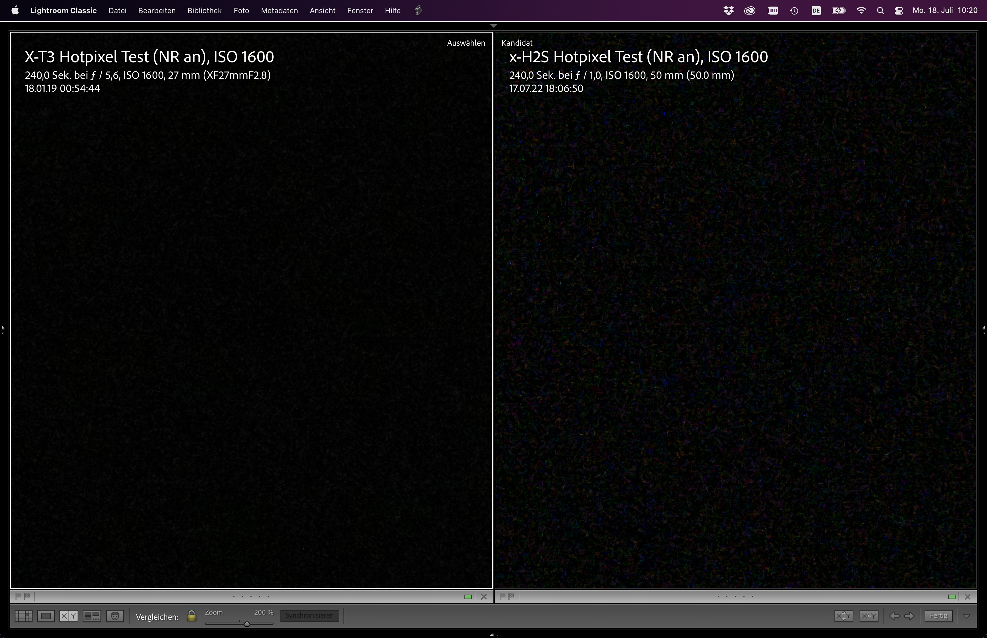

Hallo zusammen,
wie in X-T2 vs. X-T3">Hotpixel X-T2 vs. X-T3 habe ich jetzt auch mit meiner X-H2S den Hotpixel-Test gemacht:
  • Ohne Objektiv bzw. mit aufgesetztem Objektivdeckel, d.h. komplett schwarzes Bild.
  • Jeweils bei Base-ISO 160 und ISO 1600,
  • mit den Belichtungszeiten 1 sec, 4 sec, 15 sec, 60 sec und 240 sec.,
  • jeweils einmal mit Schwarzbild (<NR an>) und ohne (<NR aus>).
  • Entwickelt in Lightroom CC Classic mit “Belichtung +2” (um Push zu simulieren), ansonsten die LR-Standardeinstellungen.
Dieser Test misst, wieviel temporäre Hotpixel durch die (Wärme-)Belastung der Langzeitbelichtung entstehen, vor allem bei höherem ISO. (Die permanenten Hotpixel habe ich per "Pixel Mapping" eliminiert.)
Angehängt habe ich Screenshots des Compare-Mode aus Lightroom (200% Vergrößerung jeweils) für
  • X-T3 vs. X-H2S, für 60 sec, 240 sec, jeweils einmal NR an und NR aus

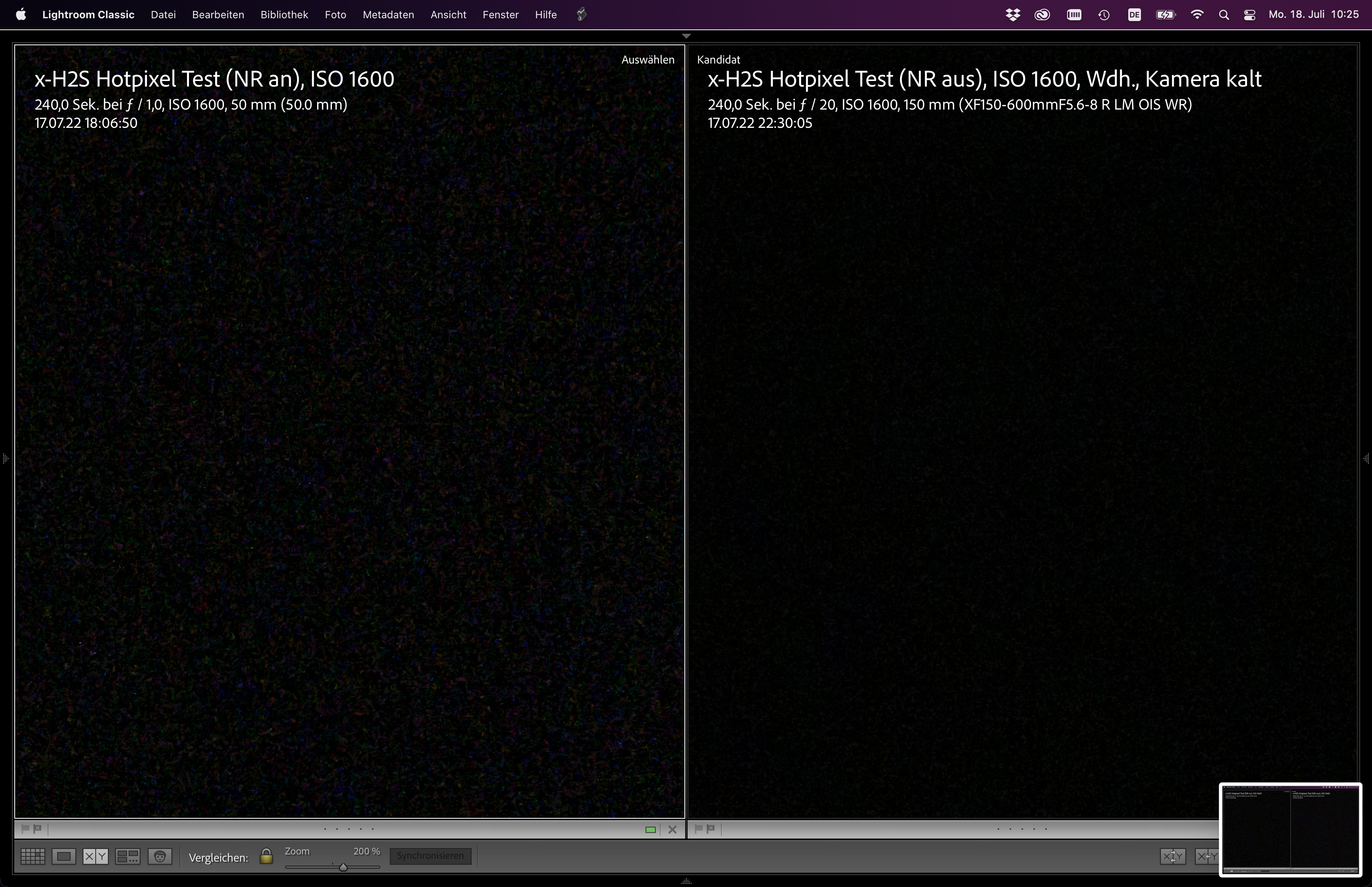

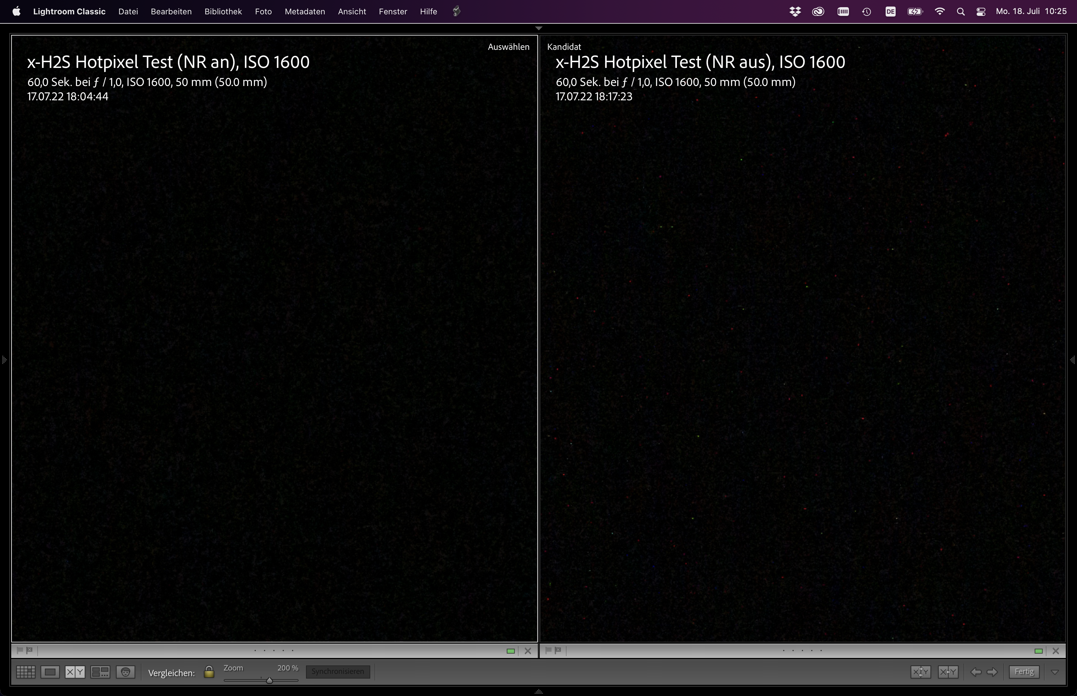

  • X-H2S NR an vs. NR aus, für 60 sec, 240 sec

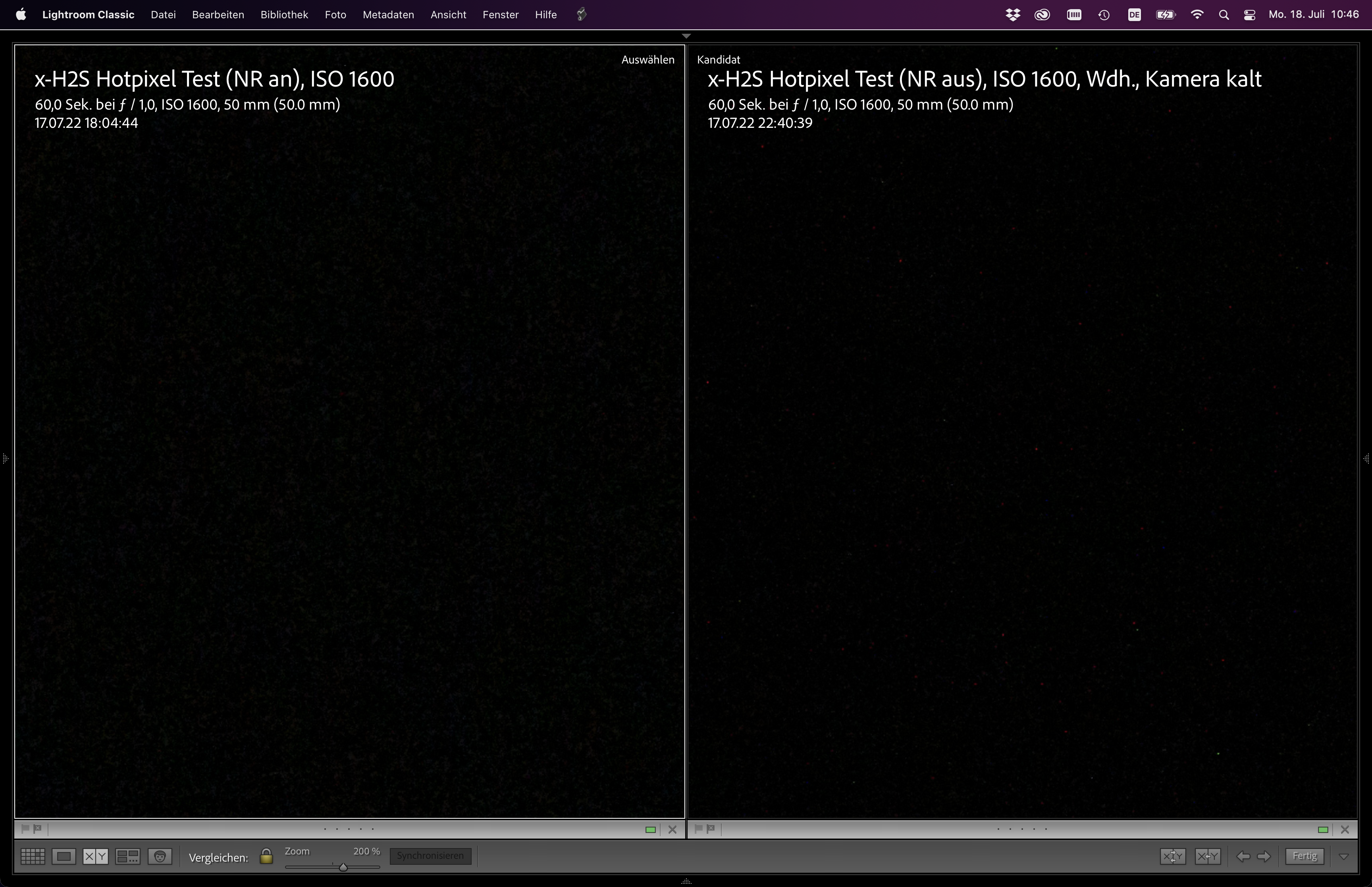

  • X-H2S NR an vs. NR aus (Kamera kalt), für 60 sec, 240 sec
Mein Fazit nach diesen Vergleichen:
  • Auffallend war, dass die Kamera in diesen gut 30 min deutlich warm wurde.
  • Bei 15 sec und weniger (ISO 160 und 1600) und bei ISO 160 (auch bei 60 bzw. 240 sec) ist kein Hotpixelrauschen zu sehen.
  • Bei ISO 1600 und 60 sec: Hotpixelrauschen sichtbar (aber m.E. noch okay) bei NR aus, kein Hotpixelrauschen bei NR an.
  • Bei ISO 1600 und 240 sec: sichtbares Hotpixelrauschen, auch bei NR aus. Für Langzeitbelichtungen im Dunkeln nicht brauchbar. (Milchstraße, Nordlichter).
  • Ich habe dann eine Stresstest bei ISO 160 gemacht, die Kamera 30 min lang 240 sec Belichtungen machen lassen. Ergebnis: Kein Hotpixelrauschen.
  • Die ISO 1600 Tests mit 60 sec und 240 sec habe ich bei kalter Kamera wiederholt --> Gut, kein Hotpixelrauschen.
  • Den Batteriegriff für die X-H2S spare ich mir ... ich werde die X-H2S für Langzeitbelichtungen nicht benutzen.
  • Ich drücke den Fuji-Landschaftsfotografen (soweit sie auch Langzeitbelichtungen mit ISO > 160 machen) die Daumen, dass die X-H2 mit dem neuen 40 MP Sensor weniger Wärme-Hotpixelrauschen hat.
