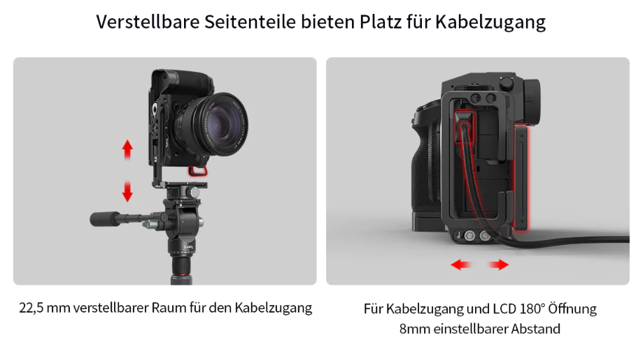

Von Smallrig ist das so gedacht, dass man für Kabelanschlüsse das Seitenteil verstellt - die wissen also dass es nicht so  einfach ist. Ich nehme an das hast Du probiert:

vor 16 Stunden schrieb fujirai:
Hi fujirai
Oh, oh ... das wusste ich nicht. Oops.
Ich werde es mir anschauen und hier melden.
Daaaanke 👍

OK man muß die Schraube lösen und das bracket verschieben?
Ich hatte auch schon für meine X-H2s überlegt aber das gefällt mir irgendwie garnicht.
Auf jeden Fall Danke für den Beitrag - das wäre wieder mal eine klassiche Fehlinvestition geworden.
Gruß aus Frankfurt
Link to post
Share on other sites
vor 12 Stunden schrieb wikinger.ffm:
Das ist auch bei dem Modell für die X-H1 der Fall: Man zieht ihn ca. 2 mm raus und schraubt ihn wieder fest, dann lässt sich alles bedienen. Kein Drama also.

Hast Du das Seitenteil entsprechend verstellt? Siehe rechtes Bild in #5 aus der Anleitung von Smallrig. Ich nehme an, das würde Smallrig auch auf die Anfrage antworten.
