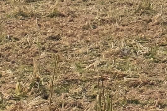

Lenz Moser Geschrieben 5. Februar 2023 Share #40 Geschrieben 5. Februar 2023 Vielleicht habe ich ja eine falsche Vorstellung, was die "Würmer" betrifft. Ich hatte gemeint es wäre diese Art der Darstellung. Ein 100%-Ausschnitt, die Einstellungen in LR zurückgesetzt, also quasi wie aus der Kamera, bloß mit den Standardeinstellungen von Lightroom: . Hallo, lieber Besucher! Als Forumsmitglied (kostet nix) würdest du hier ein Bild sehen… Einfach hier registrieren – Wir freuen uns immer über neue Mitglieder! Für mich sieht das nicht normal aus. Damit es besser wird, muss ich mit der Schärfe runter auf 10 oder mit der Maske rauf auf 40. Normalerweise kümmere ich mich nicht darum, wer ein Foto in 100% oder gar 200% Ansicht anschaut, ist selbst schuld. Aber weil hier gefragt wurde.... Alhambra und zoom haben darauf reagiert 2 Zitieren Link zum Beitrag Auf anderen Seiten teilen More sharing options...

Rico Pfirstinger Geschrieben 5. Februar 2023 Autor Share #42 Geschrieben 5. Februar 2023 vor 2 Minuten schrieb Lenz Moser: Vielleicht habe ich ja eine falsche Vorstellung, was die "Würmer" betrifft. Ich hatte gemeint es wäre diese Art der Darstellung. Ein 100%-Ausschnitt, die Einstellungen in LR zurückgesetzt, also quasi wie aus der Kamera, bloß mit den Standardeinstellungen von Lightroom: . Hallo, lieber Besucher! Als Forumsmitglied (kostet nix) würdest du hier ein Bild sehen… Einfach hier registrieren – Wir freuen uns immer über neue Mitglieder! Für mich sieht das nicht normal aus. Damit es besser wird, muss ich mit der Schärfe runter auf 10 oder mit der Maske rauf auf 40. Normalerweise kümmere ich mich nicht darum, wer ein Foto in 100% oder gar 200% Ansicht anschaut, ist selbst schuld. Aber weil hier gefragt wurde.... Deshalb schärft und exportiert man ja auch nie mit Standardeinstellungen. Maskieren ist das A und O. Übrigens bei allen Programmen. rednosepit hat darauf reagiert 1 Zitieren Link zum Beitrag Auf anderen Seiten teilen More sharing options...

Rico Pfirstinger Geschrieben 5. Februar 2023 Autor Share #48 Geschrieben 5. Februar 2023 vor 6 Minuten schrieb Lenz Moser: Der Effekt tritt ja auch nur in Bildbereichen auf, die fein strukturiert sind. Wie eben Wiese oder weiter entfernter Wald bei klarer Sicht. Hier geht es ja um Würmer, und dieser Effekt ist besonders gut bei unstruktierten Bereichen sichtbar. Das andere is der Aquarelleffekt, zu dem in den letzten 11 Jahren sicher auch schon mehrere hunderttausend Forenseiten vollgeschrieben wurden, obwohl man das Ganze auch problemlos auf 2 Seiten abhandeln kann. Das Witzige am Aquralleffekt ist ja, dass auch Fujis eingebauter RAW-Konverter ihn hat, wenn auch weniger ausgeprägt und sicher auch abhängig vom Kameramodell. Bei älteren Modellen konnte man ihn hin und wieder sehen. Fuji umgeht das Aquarellproblem recht effektiv dadurch, dass sie einen ziemlich hohen Schärfungsradius benutzen. Das kann man in Lightroom natürlich auch machen, also zum Beispiel 2 statt 1. In den früheren Jahren der X-Serie konnte man die Ahnungslosigkeit einiger "Experten" auch daran ablesen, dass sie lautstark forderten, Fuji solle das Geheimnis ihres ach so perfekten eingebauten RAW-Konverters doch einfach mit Adobe teilen. Dabei war das Problem eher, dass Adobe sich zu stark an Fuji orientiert hat. Echte Experten wie Brian Griffith hatten jedenfalls recht schnell eigene und bessere Algorithmen parat, die bis heute sehr gute Ergebnisse liefern und sich auch nicht vor den KI-Algos verstecken müssen. Alhambra hat darauf reagiert 1 Zitieren Link zum Beitrag Auf anderen Seiten teilen More sharing options...
Rico Pfirstinger Geschrieben 5. Februar 2023 Autor Share #49 Geschrieben 5. Februar 2023 (bearbeitet) vor 15 Minuten schrieb Sunhillow: Vielleicht sollte dann Adobe seine Standardeinstellungen vom verwendeten Sensor abhängig machen? Oder gibt es die Möglichkeit, selbige anzupassen, vielleicht sogar abhängig von bestimmten EXIF-Werten? Ich glaube, das kann man auch alles für den Import anpassen, aber damit habe ich mich nie genauer befasst, da es für meine Arbeit nicht relevant ist. Ich bearbeite meine Bilder ja nach wie vor selbst und überlasse das keinem Programm. Und die Maskierung ist nun einmal anhängig vom Motiv, dem Objektiv, dem Fokus und natürlich auch dem Rauschen. Das Wort "Schärfungspreset" ist ein Paradebeispiel für ein Oxymoron. https://helpx.adobe.com/de/lightroom-classic/help/raw-defaults.html bearbeitet 5. Februar 2023 von Rico Pfirstinger rednosepit und Sunhillow haben darauf reagiert 2 Zitieren Link zum Beitrag Auf anderen Seiten teilen More sharing options...
Lenz Moser Geschrieben 5. Februar 2023 Share #50 Geschrieben 5. Februar 2023 vor 2 Minuten schrieb Rico Pfirstinger: Das andere is der Aquarelleffekt Aha, OK, wusste ich nicht. Dann ist es eben dieser der mich stört. Mit den Halmen sieht es auch aus wie Würmer. Jedenfalls wenn ich in Lightroom die Verbessern-Funktion aufrufe, wird es wirklich besser. Hatte ich nie mit Rohdateien der X100V ausprobiert, mit den Rohdateien anderer Kameras wurden die Fotos damit eher schlechter. Zitieren Link zum Beitrag Auf anderen Seiten teilen More sharing options...
