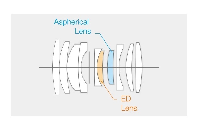

Die Berichte aus der Anfangszeit des Systems kamen über photo.net und sind meiner Meinung nach keineswegs eine Anekdote. Aber Fujifilm hat das Problem in der Fertigung schon lange behoben.
Das XF60 Macro besitzt keine Innenfokussierung, d.h. die vordere Baugruppe einschließlich der asph. Linse wird (m.M.n.) um etwa fast 30mm (für 1:2) motorisch verschoben, denn die hintere Baugruppe besitzt nur eine geringe Brechkraft. Die Fokussiereinheit ist wohl aus Grund der Einsparung von Bauraum kurz ausgefallen und führt wegen der notwendigen Toleranzen, des Hebels der Fokussiergruppe und der Antriebsmotoren auch zum manchmal unentschiedenen und langsamen AF im Makrobereich. Die Konstruktion ist sicher ausgereizt, ohne optische Änderung (was schade wäre) dürfte die Mechanik bei einer Überarbeitung wesentlich grösser ausfallen. Das XF80 Macro zeigt die Richtung an. Meiner Ansicht nach sollte Fujifilm aus  dem XF60 ein reines MF-Objektiv entwickeln. Weil es so gut ist.
