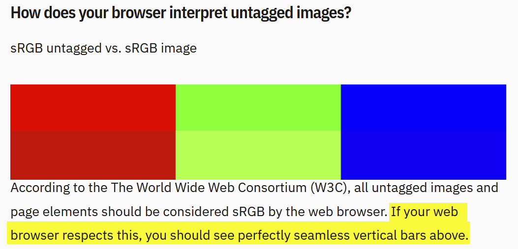

gfx.color management.mode sollte auf 1 stehen und gfx.color_management.enablev4 auf true.
Link to post
Share on other sites
vor 1 Minute schrieb Rakete:
Ok. Bei mir steht der Mode auf 2, was ist da der Unterschied?
1 steht für „Enable color management for rendered graphics“, 2 für „Enable color management for tagged graphics only“.
Link to post
Danke, und wo ist der Vorteil von Mode 1 gegenüber Mode 2? Rendered graphics hört sich ja erst mal gar nicht nach Fotos an, aber wahrscheinlich ist damit einfach gemeint, für alle Bilder, die der Browser darstellt? Und was sind tagged graphics? Das müssten dann wohl alle Bilder mit eingebettetem Farbprofil sein, oder nicht?
Link to post
vor einer Stunde schrieb Rakete:
Mode 2 ist meines Wissens nur für Fotos mit eingebettetem ICC-Profil. Bei Mode 1 müsste es also ausreichend sein, dass in den Daten des Fotos angegeben ist welches Farbprofil verwendet werden soll. Das Farbprofile selbst muss aber nicht in der Bilddatei enthalten sein.
