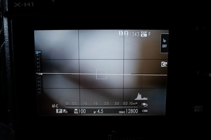

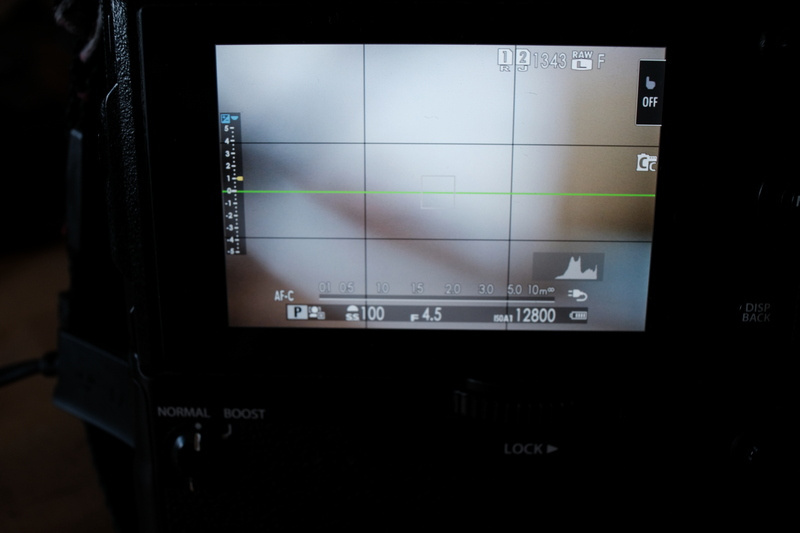

vor 4 Stunden schrieb fujirai:
Bei der X-H2 wird der eingestellte Wert im oberen LCD angezeigt:
Bei der X-H1 ebenfalls, weil sie auch kein dezidiertes Korrekturrad hat.
Aber wenn die Belichtungskorrektur über die Taste rechts neben dem Auslöser aktiviert wird, wird auch die Korrekturskala am linken Rand im Sucher oder des Displays mit dem hinteren Wählrad rechts neben dem "+/-" Symbol angezeigt:
Welcome, dear visitor! As registered member you'd see an image here…
Simply register for free here – We are always happy to welcome new members!
Ist dabei der Wert auf "0", so ist auch die Skala ausgegraut.
Erst wenn der Wert nach + oder - verstellt wird, ist auch die Skala mit Kontrast zu erkennen - und zwar mit dem jeweils eingestellten Wert ;) !

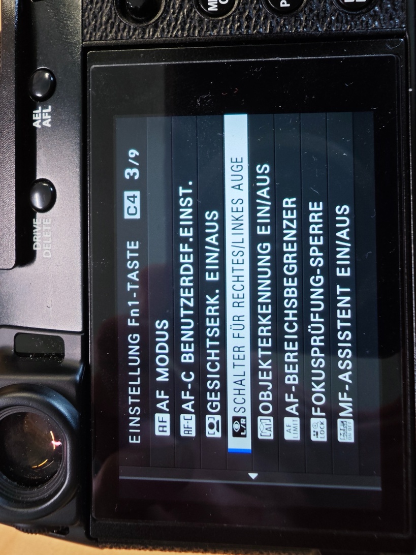

vor 18 Stunden schrieb Thomas Zeyner:
2. Aufgabe ... (braucht man nur selten)
  • fotografiere eine Hochzeit...
  • Schalte über den vorbelegten Knopf die Gesichtserkennung ein ....
  • möchte schnell auf Augenerkennung auf das rechte oder linke Auge wechseln ...
  • kann aber per Knopfdruck nur das voreingestellte Menü  ein- oder ausschalten....
Also ich habe eine X100VI und da kann ich eine Funktionstaste mit dem Wechsel des Auges belegen.... müsste bei Dir auch gehen.

vor 1 Stunde schrieb Taloan:
Genau das.
vor 23 Stunden schrieb outofsightdd:
Probiere mal statt dem Schnellzugriff auf "Face Detection" einen direkt auf "Right/Left Eye Switch" aus. Den gibt's als Option der Fn-Buttons in den Fujis. Mit dem schaltet sich die Gesichtserkennung dann auch sofort ein. Mit einem Fn für Subject Detection kann man dann die Gesichtserkennung auch jederzeit ausschalten, ohne eine weitere Belegung zu verbraten, aber die Varianten von Erkennung kann man nur im Q durchgehen, das stimmt.
Habe daher meinen ergänzenden Kommentar aus dem anderen Faden rüberkopiert. Schön , dass nun auch klar ist, dass es um die H-Serie geht... 😁
