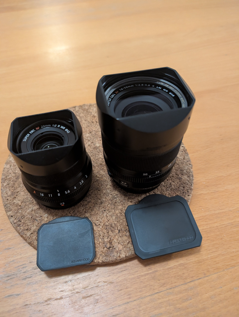

Danke für alle Beiträge zum Thema, das sicherlich auch weiterhin interessant ist. Mein momentaner Stand: Ich hatte überlegt, die S20 mit Kit 16-50 zu kaufen, dann hätte ich selbst direkt vergleichen können. Stattdessen eine sehr neuwertige S20 gekauft und da der Preis gut war, ein Sigma 18-50, ebenfalls neuwertig (ich hatte es schon einmal, und das damalige Exemplar hatte mich nicht wirklich überzeugt). Ich habe es intensiv gegen mein 16-80 getestet. Das Ergebnis: ich habe mein 16-80 wieder aus dem Gebrauchtmarkt genommen (und bin froh, dass nicht vorher schon jemand Interesse gezeigt hat 😉). Das Fujinon ist in vielen Belangen wirklich gut und muss sich vor dem Sigma nicht verstecken und es hat einen größeren Brennweitenbereich, hat Blendenring, OIS und ist WR und gut verarbeitet. Das Sigma bleibt als kleine leichte Alternative, schon wegen durchgehend F2.8 und guter BQ.
Damit ist vorerst das XF 16-50 aus dem Rennen und ich bin trotzdem um ein Objektiv reicher 🫣😄
Update: die Halbwertszeit meiner Entscheidung ist wohl doch recht kurz 🫣. Eigentlich will ich meine Ausrüstung optimieren (im Sinne von verschlanken) und hatte nun plötzlich 2 Standardzooms. Welches abgeben? Schwierige Entscheidung, da beide Vorteile / Qualitäten  haben. Das Sigma hat es mir angetan von seiner Größe, leider aber nur 18mm und der fehlende Blendenring ist gewöhnungsbedürftig.  Deswegen die neue Entscheidung: beide in den Gebrauchtmarkt und nach dem Verkauf halte ich Ausschau nach einem neuwertigen 16-50. Ich fotografiere sowieso das meiste mit FB und da reicht mir für ein gelegentliches Zoom der Brennweitenbereich des 16-50.

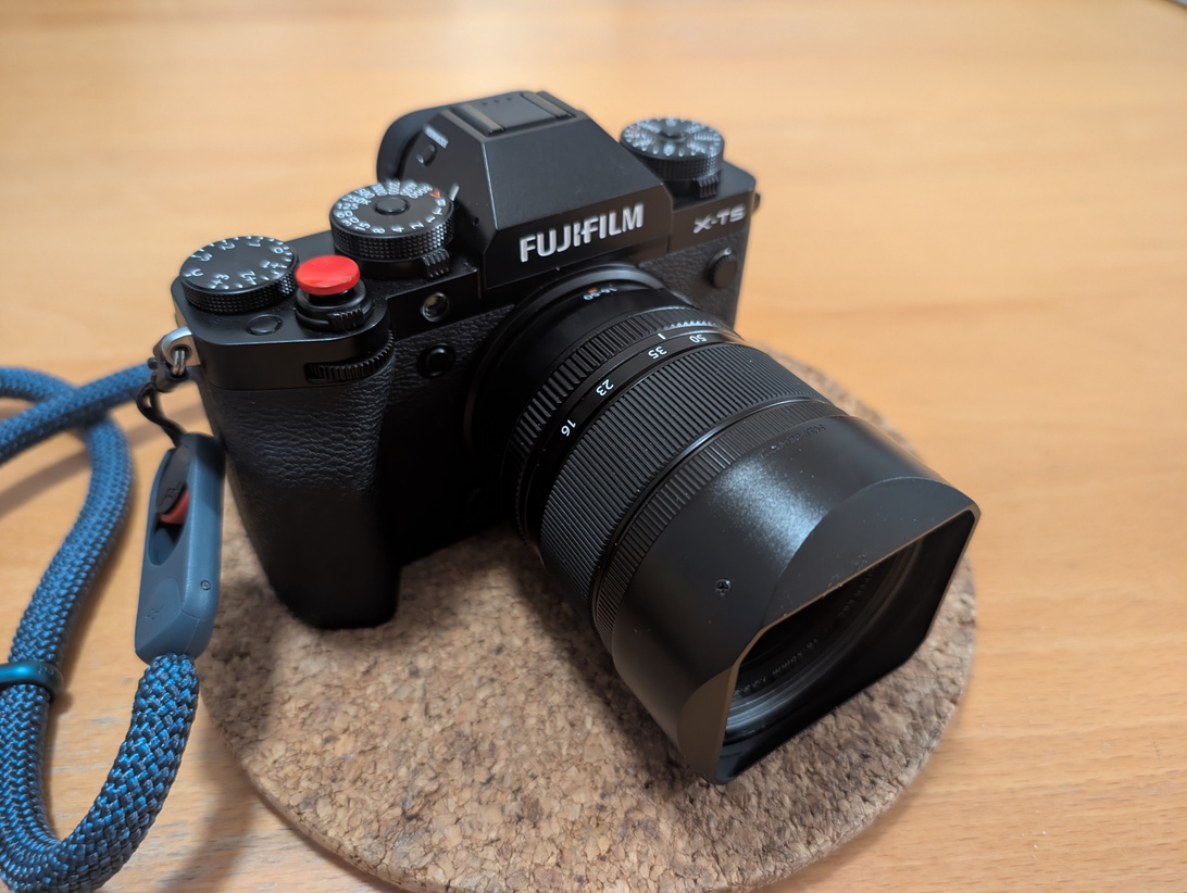

Mein Umbau ist erledigt: 16-80 und Sigma 18-50 sind verkauft und ein neuwertiges XF 16-50 befindet sich in meinem Besitz. Die ersten Einsätze stimmen mich zuversichtlich. Der Brennweitenbereich ist ausreichend, dafür bekommt man ein kleines leichtes Zoom mit sehr guter BQ. Bisher fühlt sich meine Entscheidung gut an.

Kann ich voll nachvollziehen. Ich hatte sogar das neue 16-55 mk2 hier, aber habe das wieder verkauft und mir stattdessen wieder das 16-50 lm wr zugelegt.

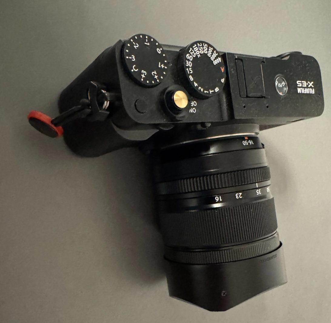

Ich habe jetzt auch mein XF16-50 und es ist mein Immerdrauf geworden. Mein 16-80 war schon echt gut, aber das 16-50 ist Next Level. Unironisch mindestens auf dem Niveau der 2.0er Fujicron Festbrennweiten am 40mp Sensor. Ich hatte die alle.

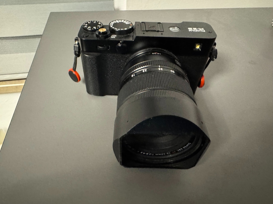

Nach einem Jahr X-Abstinenz (wegen Umstieg auf GFX) habe ich die X-E5 vorbestellt und bin noch in der Entscheidungsfindung, welches Objektiv dazu kommt (das 23er Pancake reizt mich nicht). Da die E5 als Reiseimmerdabeikamera gedacht ist (bei der GFX überlege ich immer 3x, ob ich sie mit dem 35-70 mitnehme), ist das kompakte 16-50 aktuell mein Favorit. 16mm Anfangs-BW sind mir wichtig, damit scheidet das Sigma aus und das 16-80 ist mir für die E5 zu groß.
Habe Händler gesehen, die das 16-50 als Bulkversion für unter 600 € verkaufen. Mal sehen, was mein Händler in Stuttgart dazu meint, bei dem ich die E5 vorbestellt habe ...
