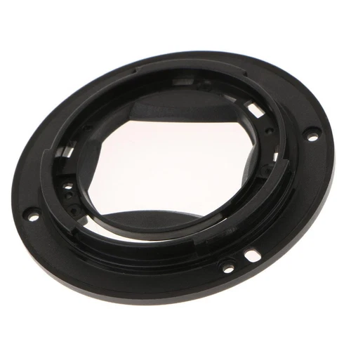

Die Endposition beim Ansetzen des Objektivs wird durch das Einrasten des kleinen Pins neben dem Entriegelungs-Knopf in eine ovale Vertiefung am Bajonett erreicht. Wenn es sich bei Dir weiter drehen lässt, müsstest Du eine Beschädigung dieser Vertiefung sehen können. (siehe rechts unten in dem Bild)
Für das XC 50-230 gibt es die Ringe als Ersatz auf ebay zu kaufen. Keine Ahnung ob die auf das XC 35 passen.
Ich hoffe mal, dass es in Zukunft keine Objektive mit Plastik-Bajonett mehr geben wird. Für ein besonders preisgünstiges Objektiv auf ein Plastik-Bajonett zu gehen ist doch wirklich unglaubhafter Unsinn - auch jedes chinesische Billig-Objektiv hat heute ein Metall-Bajonett und kein Problem bei den Kosten.
für Fuji XC 16 50mm f/3.5 5.6 Objektiv Bajonett Mount Ring ohne Flex - Bild 1 von 5
