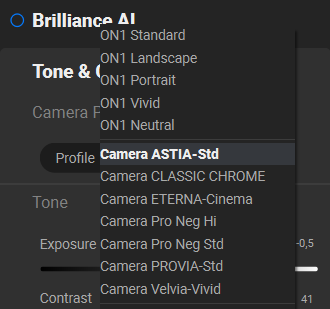

bernd! Geschrieben 12. September Share #2  Geschrieben 12. September Beim Ăffnen der RAW-Datei einer X100F sehe ich die folgenden Auswahlmöglichkeiten.  Hallo, lieber Besucher! Als Forumsmitglied (kostet nix) wĂŒrdest du hier ein Bild sehen⊠Einfach hier registrieren â Wir freuen uns immer ĂŒber neue Mitglieder! Link zum Beitrag Auf anderen Seiten teilen More sharing options...

Foto-Jens Geschrieben 12. September Autor Share #4  Geschrieben 12. September vor 16 Stunden schrieb bernd!: Beim Ăffnen der RAW-Datei einer X100F sehe ich die folgenden Auswahlmöglichkeiten.  Hallo, lieber Besucher! Als Forumsmitglied (kostet nix) wĂŒrdest du hier ein Bild sehen⊠Einfach hier registrieren â Wir freuen uns immer ĂŒber neue Mitglieder! Ja, genau. Das hatte ich auch schon gesehen. Aber da fehlen aber noch viele Filmsimulationen. Das wĂ€re wirklich schade, wenn der Rest fehlt. Link zum Beitrag Auf anderen Seiten teilen More sharing options...
hasebĂ€r Geschrieben 12. September Share #5  Geschrieben 12. September Ich selbst habe On1 Photo RAW 2025. Die Filmsimulationen kann man nachinstallieren. Aber die Ergebnisse sind nicht identisch mit den Original Filmsimulation. Inzwischen habe ich mich von On1 verabschiedet. Die KI greift viel zu aggressiv ein. Besonders Brilliance AI ĂŒbertreibt es. Das Endergebnis hat mich nicht ĂŒberzeugt. Teilweise sahen die Bilder immer etwas grieselig aus. Ich hatte immer den Eindruck, als ob das Programm mit dem Fuji X-Trans Sensor Probleme hat. Inzwischen verwende ich nur noch Silkypix 12. Alle Filmsimulationen sind vorhanden. Und es kommt ohne KI aus. Die JPG sehen richtig gut aus. Aber ich bearbeite meine Bilder auch nur sehr behutsam. Ein wenig Belichtung und Kontrast, Lichter und Schatten. Das war s. Keine Masken oder Ă€hnliches. BR38 hat darauf reagiert 1 Link zum Beitrag Auf anderen Seiten teilen More sharing options...
