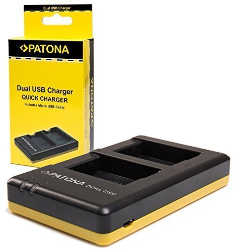

Der Hexar Geschrieben 4. August 2016 Share #10 Geschrieben 4. August 2016 Wenn es um Flexibilität und um "mehr" Lademöglichkeit geht, bevorzuge ich eine USB Lösung wie z.B. die von Pantona mit zwei Akku-Ladeplätzen. https://www.amazon.de/Bundlestar-Ladeger%C3%A4t-1957-Fujifilm-NP-W126/dp/B018UE9WVA/ref=sr_1_4?ie=UTF8&qid=1470322783&sr=8-4&keywords=fuji+patona+ladeger%C3%A4t (Foto Amazon) Die können über einen bzw. mehrfachen USB Power Adapter oder aber auch über eine USB Power Bank geladen werden. Somit bin ich immer und überall flexibel und gut gerüstet. Das Ladegerät funktioniert übrigens auch mit allen NP-W126 kompatiblen Akkus. Und anstatt nur einem Akku kann ich derer zwei gleichzeitig laden, was bei dem Stromverbrauch einer X-T1, X-Pro2 und X-T2 wohl nicht zu verachten ist. Link zum Beitrag Auf anderen Seiten teilen More sharing options...
.dobbi Geschrieben 4. August 2016 Share #11 Geschrieben 4. August 2016 kurze Frage: wie kann man mit 5 Volt vom USB Port einen 8,5 Volt Akku aufladen? also technisch gesehen, die Ladegeräte können es ja Link zum Beitrag Auf anderen Seiten teilen More sharing options...
Der Hexar Geschrieben 4. August 2016 Share #12 Geschrieben 4. August 2016 Wenn man sich die Rückseite des Patonaladegerätes anschaut, dann sieht man, dass der Input 5V mit 2.1A (min.) beträgt. Daraus "zaubert" dann das Akkuladegerät beim Output 8,4V mit 1 X 700mA (wenn nur ein Akku eingelegt ist) oder aber 8,4V mit 2 X 500mA. Es erfolgt also eine Strom - Spannungswandlung. Input: 5V * 2100mA = 10.5W / Output:8.4V * 2 * 500mA = 8.4W Die Differenz ist z.T. der Verlustleistung des Ladegerätes geschuldet. Siehe auch: https://www.akkuline.de/Rechner/watt-umrechnen-in-amper-volt.aspx Link zum Beitrag Auf anderen Seiten teilen More sharing options...
.dobbi Geschrieben 4. August 2016 Share #13 Geschrieben 4. August 2016 aha, Spannungswandlung ist das Zauberwort, hätte ich ja fast selbst drauf kommen müssen Link zum Beitrag Auf anderen Seiten teilen More sharing options...
Der Hexar Geschrieben 4. August 2016 Share #14 Geschrieben 4. August 2016 aha, Spannungswandlung ist das Zauberwort, hätte ich ja fast selbst drauf kommen müssen Kein Problem. Hier einmal eine Bespielrechnung zur Effektivität der Ladegeräte mi dem orig. Fuji Akku: mob. Patonaladegerät mit 2 Akkus Ladezeit in Min. 181 = (1260/500) * 60) * 1,20 (Ladegeräteffizienz 80%) Orig. Fujiladergerät mit 1 Akku in Min. 151 = (1260/600) * 60) * 1,20 (Ladegeräteffizienz 80%) Mit dem Patona kann man 2 Akkus gleichzeitig in 3 Std. und mit dem Fuji 1 Akku in 2,5 Std. laden. Für den stationären Betrieb gibt es von Patona noch diese Kombi mit größerer Leistung: https://www.amazon.de/Bundlestar-Dual-Ladeger%C3%A4t-Fujifilm-NP-W126/dp/B018XN9QR8/ref=pd_cp_421_1?ie=UTF8&psc=1&refRID=2P2B2343DK55HC65NNSR stat. Patonaladegerät mit 2 Akkus Ladezeit in Min. 113 = (1260/800) * 60) * 1,20 (Ladegeräteffizienz 80%) Da geht es dann noch flotter mit zus. Geräte-Features. Alles klar? Link zum Beitrag Auf anderen Seiten teilen More sharing options...
