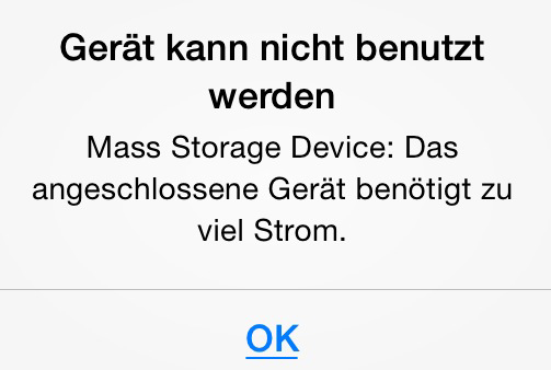

omas360 Geschrieben 19. November 2014 Share #10 Geschrieben 19. November 2014 Hi zusammen ich besitze den Lightning USB Adapter. Leider funktioniert der nicht so ganz, wie ich es mir gedacht/gewünscht habe. Was geht ist eine Kamera per USB an ein iPad anschließen und Bilder drauf zu laden. Was nicht geht ist irgend einen USB-Stick mit Bildern drauf da dran zu hängen. Da sagt das iPad es habe nicht den Saft das zu betreiben. Was aber wieder geht und das versöhnt mich wieder: eine SD-Karte in einem SD->USB-Adapter (sieht aus wie ein USB-Stick den man hinten aufmacht um eine SD-Karte rein zu stecken) in den Apple-Adapter. Das funzt wieder prima. Ich denke das heißt nicht umsonst auch Kamera-Adapter. LG omas360 Link zum Beitrag Auf anderen Seiten teilen More sharing options...

X–E1 Geschrieben 21. November 2014 Autor Share #15 Geschrieben 21. November 2014 So, kurze Rückmeldung. Ich habe mir gestern (war gerade in der Friedrichstraße) bei Gravis den USB-Adapter gekauft. Taaaatsächlich 1 €uro ggü. des Applepreises gespart. Nun ja, ich halte den USB-Adapter wirklich für den flexibleren Adapter. Letztlich hat wohl nahezu jede Kamera digitalen Ursprungs einen Micro-USB-Anschluss. Also stecke ich einfach nur das USB zu Micro-USB-Kabel an den Apple-Adapter und kann viele Kameras anschließen. Auch Rainer-sw schrieb ja, dass man sogar SD-Flash-Adapter nutzen kann. Alles in allem also eine feine Lösung. Übrigens, mein alter Cardreader leuchtet zwar beim Anschließen an den USB-Connector, jedoch wird eine Übertragung der Bilder jäh mit der Meldung: unterbrochen. Link zum Beitrag Auf anderen Seiten teilen More sharing options...
Norden Geschrieben 21. November 2014 Share #16 Geschrieben 21. November 2014 In dem Fall kann evt. ein USB-Adapter mit eigener Stromversorgung helfen. Link zum Beitrag Auf anderen Seiten teilen More sharing options...
