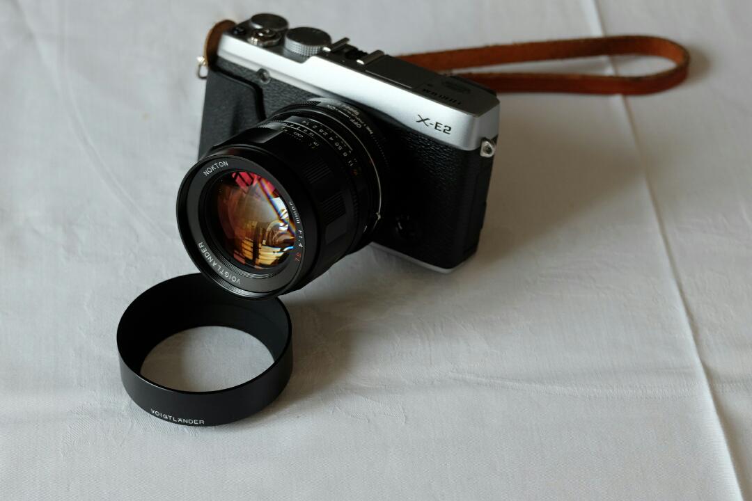

Weiterhin gibt es andere und billigere Möglichkeiten, zu einer extrem lichtstarken Linse zu kommen. Eine recht modern vergütete Variante ist aus meiner Sicht das Cosina Voigtländer Nokton SLII-N 58/1.4 auf einem Metabones Speedbooster (Ultra) oder Zhongyi Lensturbo II für Nikon zu nutzen. Das Nokton kostet gebraucht ab 300 €, neu eher 500 € (allerdings verschwindet es wohl gerade vom Markt), den LTII gibt es schon für ~150 €. Das Ergebnis ist an Fuji X ein 41 mm mit F1.0, welches schon voll offen sehr knackigen Kontrast bietet und auch durchaus scharf zu zeichnen vermag. Hier mal im Bild:
Quelle: https://www.fuji-x-forum.de/topic/15960-voigtl%C3%A4nder-an-fuji-x-e1/page-25?do=findComment&comment=545178
Mit alten 50ern und den "Turbos" liegt man ab 36 mm an Fuji X, mit den F1.4-Varianten ebenfalls bei F1.0 mit Turbo. Teilweise billigeren Objektiven in FD, MD, PK, C/Y usw. stehen die teureren Metabones-Turbos gegenüber, wenn man nicht auf Nikon oder Canon EF adaptieren kann (was es neben M42 vom LTII für Fuji gibt), die schwächeren Kontraste beinahe aller alten F1.4-Gläser sind auch nicht zu vergessen (kann selbst mit Zeiss für Contax, Topcon und DDR-Altglas von Meyer/Zeiss vergleichen).
