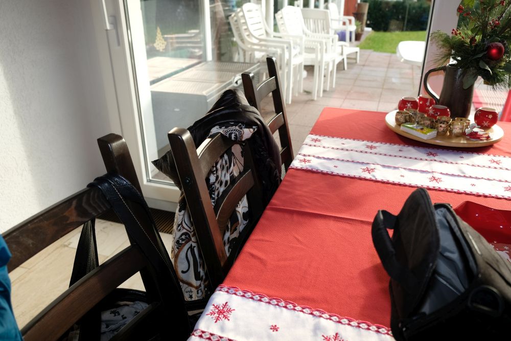

dehein2 Geschrieben 23. Dezember 2016 Share #1 Geschrieben 23. Dezember 2016 Werbung (verschwindet nach Registrierung) Hallo zusammen, ich habe mal 1 - 2 Fragen zum blitzen, da ich bisher recht wenig mit Blitz fotografiert habe. Ich habe eine X-T2 und neu den Nissin i40. Ich habe einmal 3 Fotos gemacht, ohne Blitz, im Modus A und im Modus TTL. Alle Fotos im Modus "A". 1. Was ist genau der unterschied zwischen A und TTL. Ich habe es so verstanden, dass in beiden Modi der Blitz über die Kamera gesteuert wird. Einziger unterschied ist, dass ich bei TTL noch eine Korrektur vornehmen kann. Stimmt das? 2. Ich hätte erwartet, dass durch TTL eine deutliche Reduzierung der Belichtungszeit oder des ISO Wertes eintritt. In den Beispielfotos sind nun alle automatisch mit ISO200 aufgenommen worden. Die Belichtungszeit ist beim Foto ohne Blitz sogar kürzer, das Bild evtl. minimal dunkler. Habe ich hier ein falsches Verständnis? Über eine Antwort würde ich mich freuen. Viele Grüße Dennis Ohne Blitz: f3,6; 1/150; ISO200 TTL: f3,6; 1/125; ISO200 Auto: f3,6; 1/125; ISO200 Link zum Beitrag Auf anderen Seiten teilen More sharing options...
Anzeige Geschrieben 23. Dezember 2016 Geschrieben 23. Dezember 2016 Hallo dehein2, schau mal hier Frage zum blitzen (X-T2 + i40) . Dort wird jeder fündig!

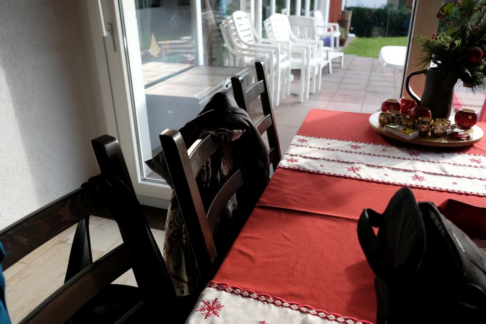

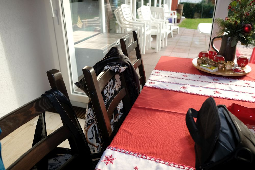

micaelo Geschrieben 23. Dezember 2016 Share #2 Geschrieben 23. Dezember 2016 ad 1) Korrekt: A = TTL ohne Korrekturmöglichkeit am Blitz. TTL = TTL mit Korrekturmöglichkeit am Bilz. ad 2) Bei der Beschriftung der Bilder stimmt wohl was nicht. Ich nehme an, beim 2. und 3. Bild muss es heißen "Mit Blitz". Jedenfalls sieht man auf dem 2. und 3. Bild eine Aufhellung des Vordergrunds (siehe Fototasche), was genau der Grund ist, warum man in einer solchen Situation blitzen wollen sollte. Warum die Kamera bei Bild 1 eine etwas kürzere Zeit gewählt hat, weiß ich nicht. Vielleicht wegen eines ganz geringfüg anderen Bildausschnitts, so dass der helle Hintergrund stärker in die Messung eingegangen ist. Link zum Beitrag Auf anderen Seiten teilen More sharing options...

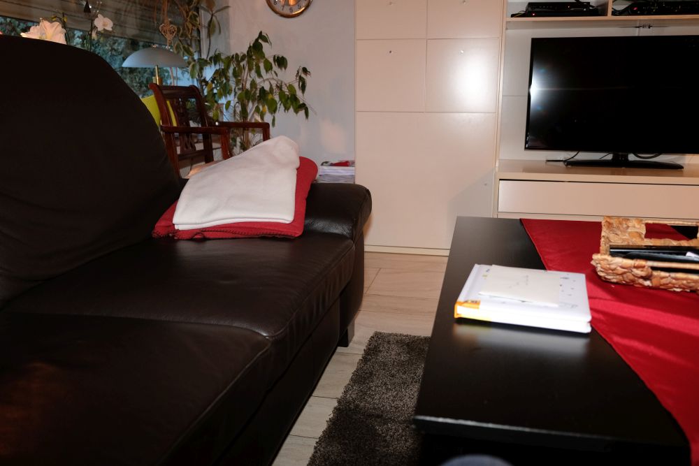

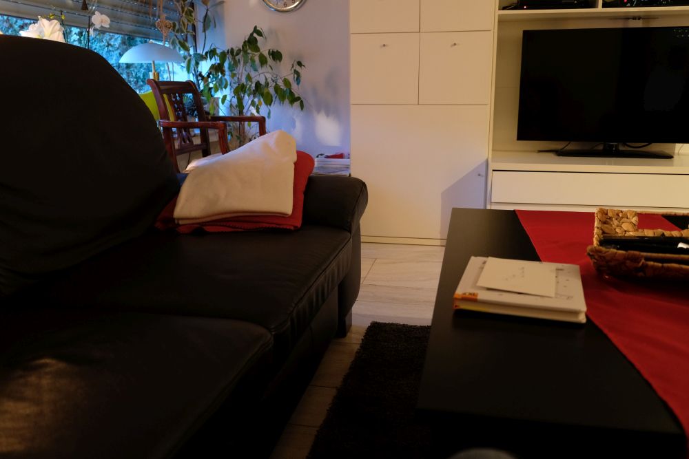

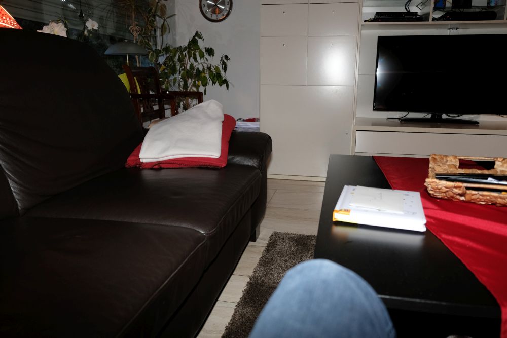

dehein2 Geschrieben 23. Dezember 2016 Autor Share #5 Geschrieben 23. Dezember 2016 Hi, vielen Dank für die Erklärung. So ganz verstehe ich es trotzdem nicht. Die Kamera teilt dem Blitz mit wie stark er blitzen soll, richtig? Ich habe nun im Modus A (F3.2) folgende Einstellung gewählt: - ISO Default: 200 - ISO Max: 1600 - Min shutter: 1/125 Das erste Foto ohne Blitz: ISO 1600, 1/8 soweit so gut. Das ist halt das was ohne Blitz klappt. Dann ein 2. Foto mit Blitz im Auto Modus ISO 1600, 1/30 Soweit "ok". nun dachte ich aber ich müsste doch kürzere Belichtungen hinbekommen und habe an der Kamera die Belichtungskorrektur zum test auf -1EV gestellt. Das Foto mit Blitz ist aber wieder mit ISO1600 und 1/30 -> bedeutet der Blitz hat dunkler geblitzt, oder? Zum Test habe ich dann manuell auf 1/125 gestellt (weiter f3.2) und bekomme dann folgendes Bild ISO 1600, 1/125 und das verstehe ich nun nicht. Der Licht hat also genug Leistung um bei ISO1600 mit 1/125 ein ausreichend belichtetes Bild zu produzieren. Wieso tut die Kamera dies nicht. Egal was ich mache in der Situation, es geht nie unter 1/30... Ich hoffe es war halbwegs verständlich was ich meine VIELEN DANK Link zum Beitrag Auf anderen Seiten teilen More sharing options...
micaelo Geschrieben 23. Dezember 2016 Share #6 Geschrieben 23. Dezember 2016 [...] und das verstehe ich nun nicht. Der Licht hat also genug Leistung um bei ISO1600 mit 1/125 ein ausreichend belichtetes Bild zu produzieren. Wieso tut die Kamera dies nicht. Egal was ich mache in der Situation, es geht nie unter 1/30... [...] Nein. Bei dem vorhandenen Licht braucht die Kamera für eine korrekte Belichtung bei der gewählten Blende 1/30 sec und ISO 1600 (siehe Bild 1). Wenn Du nun den TTL-Blitz dazunimmst, ändert sich daran nichts. Der Blitz unterstützt nur und hellt den Vordergrund auf (siehe Sofa, Teppich, Tisch in Bild 2). Wenn Du jetzt manuell 1/125 einstellst, obwohl das vorhandene Licht bei ansonsten unveränderten Bedingungen 1/30 erfordert, würdest Du ohne Blitz ein unterbelichtetes Bild bekommen (siehe Fenster links oben). Dass die Aufnahme dennoch korrekt belichtet ist, liegt daran, dass der Blitz weiterhin für die korrekte Belichtung sorgt, aber nun nicht mehr nur unterstützend, sondern praktisch als alleinige Lichtquelle. Link zum Beitrag Auf anderen Seiten teilen More sharing options...
dehein2 Geschrieben 23. Dezember 2016 Autor Share #7 Geschrieben 23. Dezember 2016 Werbung (verschwindet nach Registrierung) Nein. Bei dem vorhandenen Licht braucht die Kamera für eine korrekte Belichtung bei der gewählten Blende 1/30 sec und ISO 1600 (siehe Bild 1). Wenn Du nun den TTL-Blitz dazunimmst, ändert sich daran nichts. Der Blitz unterstützt nur und hellt den Vordergrund auf (siehe Sofa, Teppich, Tisch in Bild 2). Wenn Du jetzt manuell 1/125 einstellst, obwohl das vorhandene Licht bei ansonsten unveränderten Bedingungen 1/30 erfordert, würdest Du ohne Blitz ein unterbelichtetes Bild bekommen (siehe Fenster links oben). Dass die Aufnahme dennoch korrekt belichtet ist, liegt daran, dass der Blitz weiterhin für die korrekte Belichtung sorgt, aber nun nicht mehr nur unterstützend, sondern praktisch als alleinige Lichtquelle. Hmm, aber die Kamera weiß ja, dass ein Blitz vorhanden ist und weiß auch das ich min 1/125 haben möchte, weil es ja so eingestellt ist. Die Kamera geht ja auch von 1/8 auf 1/30... Link zum Beitrag Auf anderen Seiten teilen More sharing options...
micaelo Geschrieben 23. Dezember 2016 Share #8 Geschrieben 23. Dezember 2016 Hmm, aber die Kamera weiß ja, dass ein Blitz vorhanden ist und weiß auch das ich min 1/125 haben möchte, weil es ja so eingestellt ist. [...] Aber Du weißt anscheinend nicht, wie die Zeitautomatik in Verbindung mit der ISO-Automatik arbeitet. (-> Handbuch lesen). Die Kamera ignoriert Deine 1/125, wenn sie mit der ISO am Limit ist und die 1/125 nicht reicht, und zwar unabhängig davon, ob Du einen Blitz drauf hast oder nicht. Link zum Beitrag Auf anderen Seiten teilen More sharing options...

voodooless Geschrieben 28. Dezember 2016 Share #11 Geschrieben 28. Dezember 2016 Da fällt mir noch was anderes auf: Die Wand und der Fernseher haben eigen hellen Punkt wo die Reflektionen am größten sind. Die TTL function der Kamera kann hier schon mal "fehlerhaft" arbeiten. Habe das am Wochenende auch mit der i60a gesehen: die Kamera versucht ganz einfach den hellen punt nicht über zo belichten und nutzt Blitzt darum dunkler. Link zum Beitrag Auf anderen Seiten teilen More sharing options...
