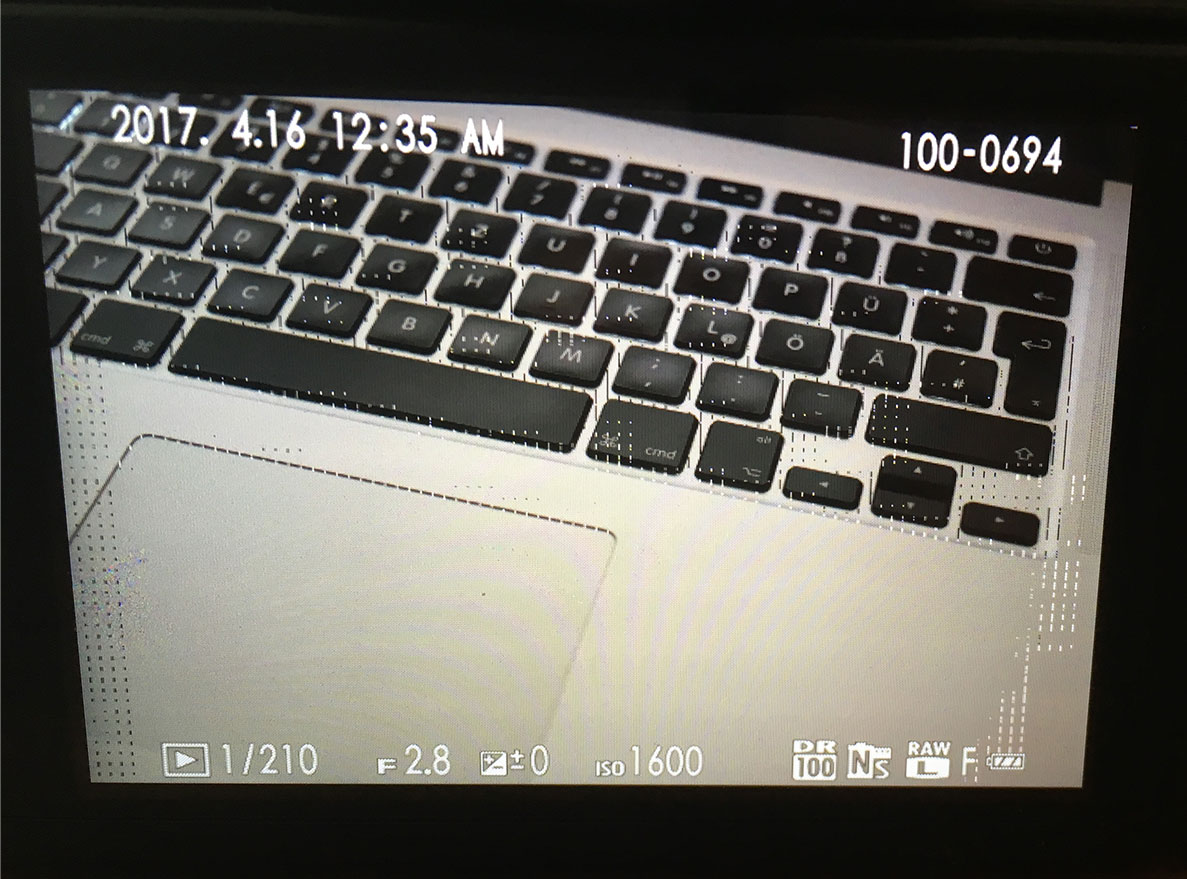

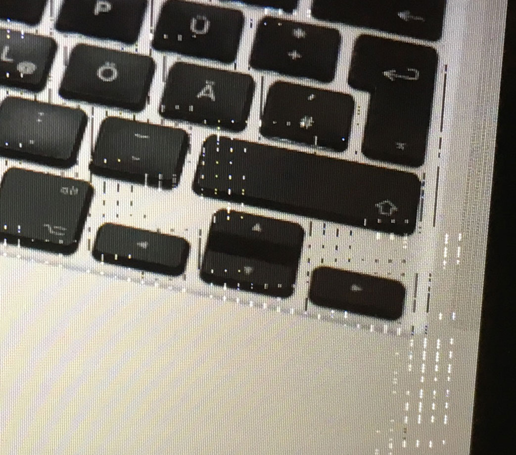

X–E1 Geschrieben 15. April 2017 Share #1  Geschrieben 15. April 2017 Werbung (verschwindet nach Registrierung) Liebe Fotofreunde.  Erstmal allen ein frohes Osterfest.  Okay, meine X-E1 ist ja nun den Alterstod gestorben, die als Backup erworbene X-M1 taugt im Studio leider nicht die Bohne (das wusste ich vorher wirklich nicht - Belichtungsvorschau in M). Nun gut, also nun eine nagelneue X-T10 erworben. Kurzum, begeistert, schnell, funktionell und trotz des „Pseudo-Sucher-Buckels“ doch noch ansehnlich.  Was ist passiert? Folgendes; die Bilder, welche ich unmittelbar nach der Aufnahme für 1,5 Sekunden angezeigt bekomme, zeigen ein sauberes, vernünftiges Bild. Lasse ich mir die Bilder aber via Wiedergabetaste (Play-Button) anzeigen, so erscheinen flächenartige, seltsame Pixel-Haufen auf dem Display, welche – in jeder Vergrößerungsstufe – vorhanden sind. Zum Glück nicht im fertigen Bild am Rechner.  Habe ich das Handbuch nicht richtig gelesen/überflogen? Na ja, mich irritieren bei der Wiedergabe und Schärfekontrolle diese Pixel. Sind es Warnungen? Wenn ja, vor was werde ich gewarnt, auf was werde ich hingewiesen und vor allem: wie stellt man dieses ab?  Bisher versucht:  Disp/Back-Button gedrückt (eigenes Menü) Displayeinstellungen durchsucht - nichts gefunden Karte in Kamera formatiert Karte am Rechner formatiert FW erneut installiert (1.21) Batterie herausgenommen Kontakte am Objektiv gereinigt 2 SD-Karte in der Kamera probiert Einstellungen zurückgesetzt (sowohl Setup als auch komplett) Diese krisseligen Felder tauchen sowohl im EVF als auch am rückwärtigen LC-Display auf. Das normale LCD- Sucherbild zeigen diese Pixel nicht, das LC-Display ist also nicht verantwortlich dafür.Siehe bzgl. meines Anliegens bitte auch nachfolgende Bilder (mit dem Handy aufgenommen).  Ich stehe auf dem Schlauch, entschuldigt also, wenn ich mich noch nicht so sehr mit der T10 auskenne. Was ist das also nun für eine Anzeige?  Vielen Dank vorab.  Sascha  Link zum Beitrag Auf anderen Seiten teilen More sharing options...

headcrash Geschrieben 15. April 2017 Share #2 Â Geschrieben 15. April 2017 Hallo, sieht nach einen Defekt der Kamera aus, ich habe meine schon 2 Jahre ,sowas ist bei mir noch nicht aufgetreten. Â Gruss Carsten Link zum Beitrag Auf anderen Seiten teilen More sharing options...
Holly700 Geschrieben 15. April 2017 Share #3  Geschrieben 15. April 2017 Oha, das sieht nach Displayfehler bzw. Fehler in der vorgeschalteten Elektronik aus.  Alles andere, was es sein könnte, hast du ja bereits ausgeschlossen.  Zum Glück sind die Fotos davon nicht direkt betroffen. Nervt zwar, aber wenn es dich nicht stört, kannst du mit der Kamera fröhlich weiter schöne Fotos machen. Link zum Beitrag Auf anderen Seiten teilen More sharing options...

X–E1 Geschrieben 18. April 2017 Autor Share #10  Geschrieben 18. April 2017 Hallo Probiere erst mal eine andere SD Karte . Sicher ist sicher . Ein gebrauchte X-T10 kostet um die 350 € , die X-M1 verkaufst du wieder , dann hast du ein vernünftiges Backup . Eine X-E2 oder X-E2s als Backup kann ich mir auch gut vorstellen . Gruß Oli Ja, wie Tabby schon erwähnte; das habe ich auch schon probiert. Ergänzend noch dazu: auch ohne eingesetzte Karte oder sogar mit Bildern aus X-E1/X-M1 zeigt mir die T10 diese Pixelhaufen. Sogar die App auf dem Handy zeigt mir das Bild so an, wie oben zu sehen. Gebraucht könnte man sicherlich eine X-T10 kaufen. Ich kaufe aber sehr gern neu, auch aus steuerlichen Gründen (Nettopreis). Ich habe aber dadurch aber auch nur eine eingeschränkte Gewährleistung (nur 1 Jahr bei Selbständigen).  Nachher versuche ich mal beim Händler das Problem fernmündlich darzulegen und dann dann entsprechend zu handeln. Sollte kein Austauschgerät des Händlers verfügbar sein, werde ich wohl ein Paket schnüren und Fuji um Ausführung der Reparatur bitten.  Klar erwartet man beim Neugerät 100%ige Funktionstüchtigkeit, nun ist es aber nicht so und solange ich ein Leihgerät erhalte, kann die Reparatur meinetwegen 2 Monate dauern.  Also, viele Grüße an Alle. Link zum Beitrag Auf anderen Seiten teilen More sharing options...

X–E1 Geschrieben 11. Mai 2017 Autor Share #13  Geschrieben 11. Mai 2017 So, ich melde mich – wie versprochen – zurück. Die Kamera kam heute nach knapp 3 Wochen repariert bei mir an. Alles bestens. Es wurden das LC-Display und die Hauptplatine  erneuert.  Fein, nun funktioniert sie wieder nach meinem Gusto. Danke an Fujifilm an die schnelle Ausführung der Reparatur und das unkomplizierte zur Verfügung stellen des Leihgerätes. Morgen Vormittag kommt dann UPS und holt das Leihgerät ab. Link zum Beitrag Auf anderen Seiten teilen More sharing options...
