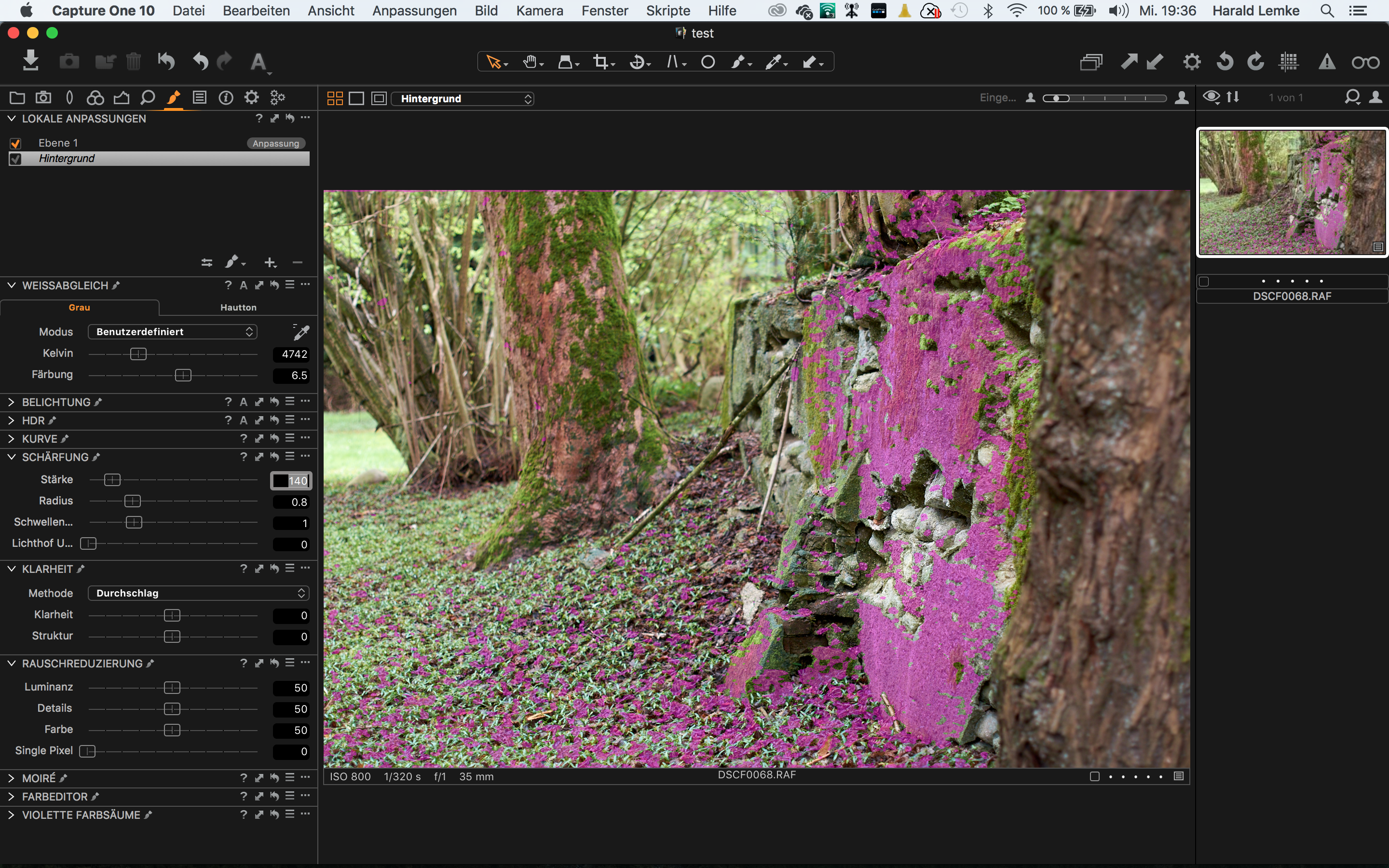

Harlem Geschrieben 19. April 2017 Share #32  Geschrieben 19. April 2017 Werbung (verschwindet nach Registrierung) Ich wollte mich mit C1 an der Diskussion beteiligen, war aber mit den Ergebnissen im hier diskutierten Ausschnitt nicht zufrieden.  Hier mal ohne jede Schärfung:    Hier die Standardschärfung (140) - nicht sehr überzeugend.   Ich habe mir dann mal die Schärfemaske angeschaut (Magenta ist scharf), die genau in dem Ausschnittsbereich mangelhafte Schärfe zeigt. Daher scheint mir erst mal nicht verwunderlich, dass dort Artefakte erzeugt werden, um den Eindruck von Schärfe zu vermitteln.  Link zum Beitrag Auf anderen Seiten teilen More sharing options...

oldlense Geschrieben 19. April 2017 Autor Share #34  Geschrieben 19. April 2017 @Harlems Beitrag Das ist ja echt mysteriös, wie kann innerhalb einer scharfen Fläche (magenta) etwas unscharf sein, was mitten im Fokus liegt (die bloßgelegten großen Kieselsteine) ? Das kann ja weder Verwacklung, ungenügende Fokussierung, Tiefenschärfe oder sonst was sein.   Gerade noch mal nachgeschaut: Die  Version mit Iridient konvertiert erscheint bei mir bei den großen Steinen unter Lightroom 100% scharf. Allerdings nicht mehr hochgeladen in meinem Beitrag#26 und auf 250K komprimiert (weil's 2 Bilder sind). Da ist Schärfe verloren gegangen. Link zum Beitrag Auf anderen Seiten teilen More sharing options...
Old Zitterhand Geschrieben 19. April 2017 Share #35  Geschrieben 19. April 2017 @Harlems Beitrag Das ist ja echt mysteriös, wie kann innerhalb einer scharfen Fläche (magenta) etwas unscharf sein, was mitten im Fokus liegt (die bloßgelegten großen Kieselsteine) ? Das kann ja weder Verwacklung, ungenügende Fokussierung, Tiefenschärfe oder sonst was sein.  Die Schärfemarkierung dürfte auf Basis von Kantenerkennung arbeiten. Wenn nicht genug Kontrastkante, dann unscharf. Ich würde das nicht überbewerten, es ist m.E. eher ein Hilfsmittel um festzustellen in welchem Bereich der Focus liegt. Link zum Beitrag Auf anderen Seiten teilen More sharing options...
