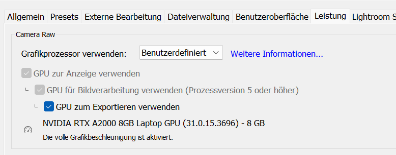

Die Nvidia GPU wird benutzt sobald Lightroom etwas macht wo Lightroom die GPU benutzten möchte.
Bei Vorschau erstellen benutzt Lightroom nur die CPU. Hier die Einstellung:
Das Problem ist ja nicht dass Lightroom zu langsam ist. Das Problem ist, dass lediglich 25-30% meiner CPU Leistung benötigt werden und der Rechner trotzdem eingefroren ist. Das Verhalten kenne ich nur wenn die CPU 100% ausgelastet ist.

vor 5 Stunden schrieb ralphk:
Mmmhh, nebulös...... Wie schaut's mit den Performance-Einstellungen von LR aus? Cache für die RAW- Dateien, parallel Vorschauen, und im Katalog die Einstellung des Vorschau- Caches? LR zeigt hier Leistungstipps ---> https://helpx.adobe.com/de/lightroom-classic/kb/optimize-performance-lightroom.html
