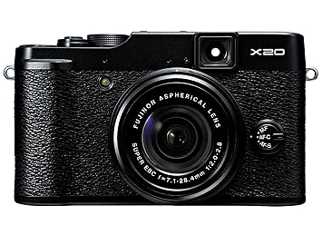

Ich suche einen möglichst einfachen und effektiven Weg um mit der Fuji x20 Belichtungsserien aufzunehmen. Es muss nicht unbedingt alles auf einmal geschossen werden. Es reicht mir auch schon wenn ich einigermaßen schnell hintereinander 5 Bilder aufnehmen kann wo zum Beispiel die Reihe so aussieht:
Zeit:1/10         Blende:2.8      ISO: 3200
Zeit:1/50         Blende:2.8      ISO: 800
Zeit:1/100       Blende:2.8      ISO: 100
Zeit:1/800       Blende:5.6      ISO: 100
Zeit:1/3000     Blende:11       ISO: 100
oder so ungefähr.
Ich benutze jetzt die Räder und "Q" um das so schnell wie möglich umzustellen. Gibt es noch einen schnelleren Weg oder gar einen Weg 5 solcher Einstellungen abzuspeichern und schnell aufzurufen? Lässt sich das mit "C1" und "C2" regeln, oder krieg ich da nur zwei Einstellungen abgespeichert? Das wäre zu wenig...

Nee, weil wahrscheinlich kaum einer mit dieser Kamera Belichtungsreihen fotografieren würde.
Es ist ne klasse Point&Shoot Kamera für Street, Ausflüge, Reise, Reportage mit richtig gut Schwarzweiß direkt aus der Kamera.
Kein Mensch schraubt das Teil auf ein Stativ weil es halt ne schöne kompakte Immerdabei ist.
Die X20 ist sicher kein Ersatz für eine Systemkamera DSLM oder DSLR und hatte nie den Anspruch darauf.
Ich selbst kenne keine Kamera in der man eine automatische Aufnahmereihe mit den Parametern aus deiner Liste programmieren könnte.
Die größeren Fuji’s können automatische Belichtungsreihen machen, wie üblich mit einem definierten Abstand in Blendenstufen z.B. -1EV, 0, +1EV. Je nach gewählter Belichtungsautomatik/Halbautomatik wird dann dafür der/die Parameter angepasst die die Kamera stellen darf.

Nein. Bei keiner Fuji soweit ich weiß. Ich kann bei meiner T1 und T10 für die Bracketing Presets folgende Arten auswählen:
Auto-Belichtungsserie von -1 bis +1EV
ISO Bracketing von -1 bis +1EV
Filmsimulationsserie
Weißabgleichsserie
Detaillierter kann man da nichts programmieren.
Vielleicht gibts irgendwann mal ein Magic Lantern für Fuji ;)
