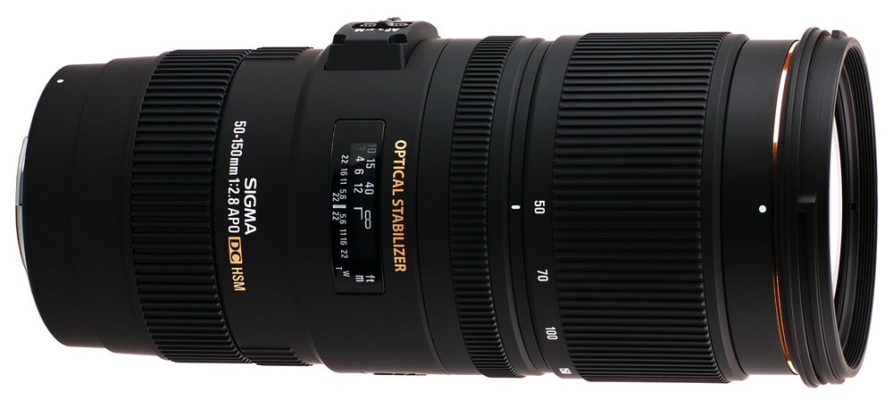

Don Pino Geschrieben vor 1 Stunde Share #1023 Geschrieben vor 1 Stunde (bearbeitet) vor 1 Stunde schrieb outofsightdd: Eben, ein XF50-140/2.8II als kompaktes Zoom evtl. mit Auszug könnte 800g unterbieten. Nun war ich ja noch nie die "Physik Kanone", aber... ...ich frage mich: Wenn Sigma schon vor 20 Jahrem ein qualitativ hochwertiges 50-150 mm f/2.8 EX DC HSM APO mit 770 Gramm auf den Markt gebracht hat, wieso sollte es heute nicht möglich sein ein noch leichteres 50-140er zu konstruieren? bearbeitet vor 1 Stunde von Don Pino Link zum Beitrag Auf anderen Seiten teilen More sharing options...
th walter Geschrieben vor 27 Minuten Share #1024 Geschrieben vor 27 Minuten vor 17 Minuten schrieb Don Pino: Nun war ich ja noch nie die "Physik Kanone", aber... ...ich frage mich: Wenn Sigma schon vor 20 Jahrem ein qualitativ hochwertiges 50-150 mm f/2.8 EX DC HSM APO mit 770 Gramm auf den Markt gebracht hat, wieso sollte es heute nicht möglich sein ein noch leichteres 50-140er zu konstruieren? Das hat nur am Rande mit Physik zu tun. Das gute Sigma war für folgende Bajonettanschlüsse erhältlich: Canon EF, Nikon F, Pentax K, Sigma SA und A-Mount; also für nahezu alle Kamerasysteme mit Ausnahme von ein paar Exoten, wie Olympus etc. Die Basis evtl. Kaufinteressenten war damit recht groß, speziell da damals eigentlich jeder eine DSLR sein eigen nennen wollte. Und wie sieht die Lage heute aus? Die Nachfragesituation lässt jeden Objektiv/bzw. Kamerahersteller es sich zweimal überlegen Geld in die Hand zu nehmen, um ein neues Objektiv zu konstruieren. Die Produktion einfacher Objektive (manuell ohne AF), die sich an nahezu jeder Kamera anschließen lassen können, rechnet sich für chinesische Hersteller noch. Mehr Elektronik, Anpassung an die verschiedenen Auflagemaße etc. lässt das Angebot schon ausdünnen. Resümee: Wenn der Markt für ein leichteres 50 -140er da wäre, gäbe es schon längst auf dem Markt. Technisch / bzw. physikalisch ist nahezu alles machbar; es muss sich nur rechnen. Link zum Beitrag Auf anderen Seiten teilen More sharing options...
J.V. Geschrieben vor 26 Minuten Share #1025 Geschrieben vor 26 Minuten vor 35 Minuten schrieb Don Pino: Nun war ich ja noch nie die "Physik Kanone", aber... ...ich frage mich: Wenn Sigma schon vor 20 Jahrem ein qualitativ hochwertiges 50-150 mm f/2.8 EX DC HSM APO mit 770 Gramm auf den Markt gebracht hat, wieso sollte es heute nicht möglich sein ein noch leichteres 50-140er zu konstruieren? Die Mondlandung war 1969… 😉 Link zum Beitrag Auf anderen Seiten teilen More sharing options...
