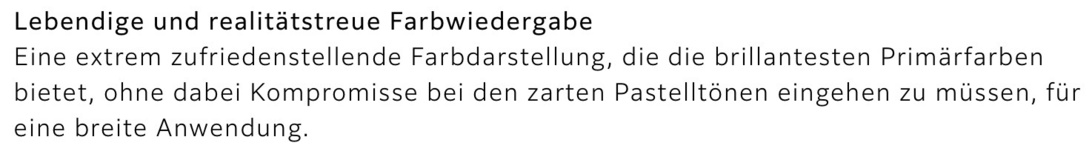

WillyM Geschrieben 24. März 2024 Share #53 Geschrieben 24. März 2024 (bearbeitet) vor einer Stunde schrieb mjh: „Standard“ heißt, dass diese Filmsimulation ausgewählt ist, wenn Du Deine neue Kamera zum ersten Mal einschaltest, oder nachdem Du einen Reset gemacht hast. Mehr nicht. Dass Provia keine besonders natürliche Farbwiedergabe ergibt (aber eine, die die meisten als angenehm empfinden), das ist nun mal so. Für mich ideal um einen ersten Eindruck zu erhalten, den Rest erledige ich am Computer, weil ich immer RAW`s bearbeite. Fuji wird den Provia sicher aus gutem Grund als STANDARD gesetzt haben. https://www.fujifilm.com/de/de/consumer/films/negative-and-reversal#Color_Reversal_Films Hallo, lieber Besucher! Als Forumsmitglied (kostet nix) würdest du hier ein Bild sehen… Einfach hier registrieren – Wir freuen uns immer über neue Mitglieder! bearbeitet 24. März 2024 von WillyM cansoni, mjh und lichtschacht haben darauf reagiert 1 2 Link zum Beitrag Auf anderen Seiten teilen More sharing options...

mjh Geschrieben 24. März 2024 Share #56 Geschrieben 24. März 2024 vor 1 Stunde schrieb WillyM: Fuji wird den Provia sicher aus gutem Grund als STANDARD gesetzt haben. Aber sicher. Provia produziert Memory Colors, also Farben, wie wir sie gesehen zu haben meinen, obwohl die tatsächlichen Farben längst nicht so leuchtend und so gesättigt waren. Fuji hat schon vor vielen Jahren erforscht, was für Farben die Kunden sehen wollen, und schon ihre Minilabs die Farben so optimieren lassen, dass die ausbelichteten Prints den größten Gefallen fanden. Damals gab es sogar schon eine Gesichtserkennung, um die Hautfarbe gezielt nach Publikumsgeschmack optimieren zu können. Wenn Fuji also eine „extrem zufriedenstellende Farbdarstellung“ bewirbt, dann haben sie sicher recht. Mit einer naturgetreuen Farbwiedergabe hat das freilich wenig zu tun. Link zum Beitrag Auf anderen Seiten teilen More sharing options...
WillyM Geschrieben 24. März 2024 Share #57 Geschrieben 24. März 2024 Werbung (verschwindet nach Registrierung) vor 39 Minuten schrieb mjh: Aber sicher. Provia produziert Memory Colors, also Farben, wie wir sie gesehen zu haben meinen, obwohl die tatsächlichen Farben längst nicht so leuchtend und so gesättigt waren. Fuji hat schon vor vielen Jahren erforscht, was für Farben die Kunden sehen wollen, und schon ihre Minilabs die Farben so optimieren lassen, dass die ausbelichteten Prints den größten Gefallen fanden. Damals gab es sogar schon eine Gesichtserkennung, um die Hautfarbe gezielt nach Publikumsgeschmack optimieren zu können. Wenn Fuji also eine „extrem zufriedenstellende Farbdarstellung“ bewirbt, dann haben sie sicher recht. Mit einer naturgetreuen Farbwiedergabe hat das freilich wenig zu tun. @...Farben, wie wir sie gesehen zu haben meinen - Das ist doch toll, damit läßt sich doch arbeiten. Für alles andere gibt es PS&Co. Gruß an den Psychologen 😉 Link zum Beitrag Auf anderen Seiten teilen More sharing options...
