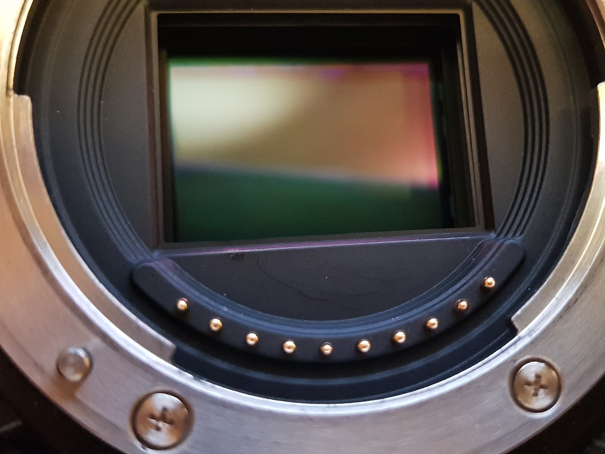

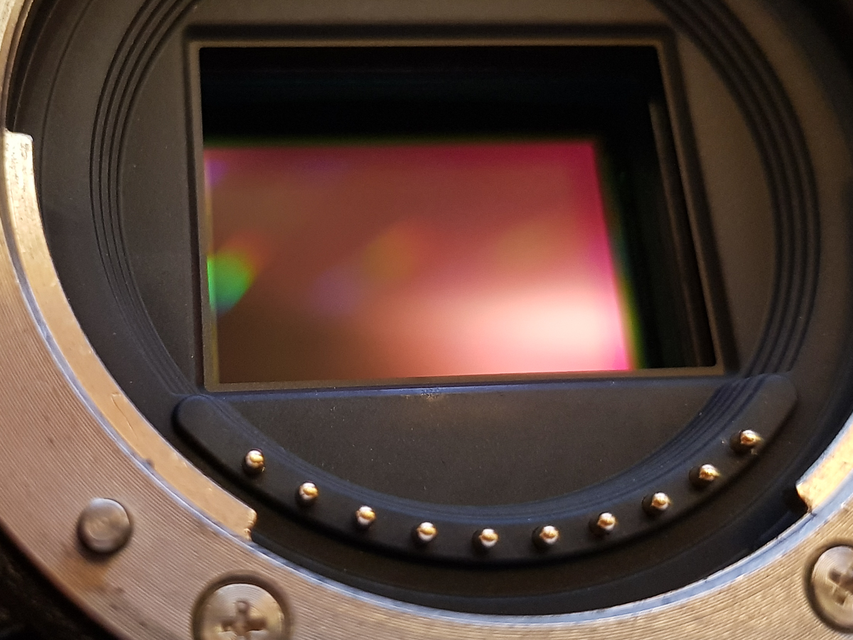

fade_to_grey Geschrieben 14. Dezember 2017 Share #304  Geschrieben 14. Dezember 2017 Vorab:Ich registrierte die hier beschriebenen Spuren schon vor langer Zeit - sowohl an meiner X-T1 und X-T2. Mich persönlich stört das nicht weiter, da die Sensoren selbst davon absolut nicht beeinträchtigt sind und ich die Wertverlust-Debatte bei elektronischen Geräten, die selbst in Bestzustand nach drei Jahren vielleicht noch einen Wiederverkaufswert von 25% erzielen, eher albern finde.Dennoch möchte ich das "Schadensbild" hier zeigen, weil es in meinen Augen die meisten hier aufgestellten Theorien zumindest in Zweifel zieht:X-T1:  Belegt, dass offensichtlich nicht nur Kameras mit dem 24MP Sensor betroffen sind  X-T2  Das Schadensbild ist aus mehrerlei Gründen interessant:Es zeigt nicht nur die typische punktförmige Schmorstelle, sondern auch, im unteren Viertel der Sensorabdeckung, einige (ca. 5-6) mäandernde Spuren (teilweise auf dem Foto nicht hinreichend zu erkennen) bis an die Grenzen des Bildkreises. Damit lässt sich meiner Meinung nach widerlegen, dass nur eine relativ lange Sonneneinstrahlung bei statischer Kamera (Stativ, abgelegt, usw.) Verschmorungen verursacht. Sonst hätten diese Spuren so nicht entstehen können. Auch kann ich die Altglas-These widerlegen, ich besitze nämlich keinerlei Altglas. Das einzige manuelle nicht Fuji-X-Objektiv, welches ich besitze, ist ein Samyang 100mm Macro und das war bisher nur Indoor bei Kunstlichtszenen im Einsatz. Folgerung: Insofern ist entweder schon eine wesentlich kürzere Sonneneinstrahlung, unabhängig von bestimmten Objektiven, geeignet, Spuren zu hinterlassen oder das sind gar keine Verschmorungen sondern gänzlich andere Spuren (z.B. durch Fertigungsprozess o.Ä.)  Für letzeres würde sprechen, dass ich diese Spuren schon recht frühzeitig nach Erwerb der X-T2 im September 2016 festgestellt hatte und sie seitdem, genauso wie der "Schaden" an der X-T1, völlig unverändert sind. Ich habe seitdem aber weder mein Fotografieverhalten, noch den sonstigen Umgang mit den Kameras geändert. Auch sind beide Kameras regelmäßig im Einsatz. Wie gesagt, mir geht es hier nicht um die Skandalisierung als vermeintlicher Schaden o.Ä., das ist mir absolut egal und ich sehe diese Stellen nicht als wirkliches Problem an. Mich treibt tatsächlich nur die Neugierde, was letztlich hinter diesem Phänomen steckt, bzw. wodurch es tatsächlich hervorgerufen wurde. Link zum Beitrag Auf anderen Seiten teilen More sharing options...

tabbycat Geschrieben 15. Dezember 2017 Share #306  Geschrieben 15. Dezember 2017 Dennoch möchte ich das "Schadensbild" hier zeigen, weil es in meinen Augen die meisten hier aufgestellten Theorien zumindest in Zweifel zieht:  X-T1: Belegt, dass offensichtlich nicht nur Kameras mit dem 24MP Sensor betroffen sind Man sollte aber auch nicht aus den Augen verlieren, dass wir hier über mehrere unterschiedliche Schadensbilder sprechen. Jenes, wo der Sensor selbst unter Verdacht steht, hat natürlich keine Auswirkungen auf den Plastik-Reflektionsschutz außerhalb des Sensors und außerhalb der Sensorebene. Dieser betraf den dünnen Rahmen direkt an der Sensor-Assembly. Link zum Beitrag Auf anderen Seiten teilen More sharing options...
schorschi2 Geschrieben 15. Dezember 2017 Share #307  Geschrieben 15. Dezember 2017 Werbung (verschwindet nach Registrierung) Hallo Christian.  Danke für den unaufgeregten Beitrag in dem ich mich wieder finde.  Es muß jedem klar sein, daß schon nach heraus tragen aus dem Shop die Cam um 20.-% Wert verloren hat. Ein schwaches Argument also, zumal ich eine Cam kaufe um zu benutzen und nicht bald weiter zu verkaufen. Meine beiden Olys die ich von meinem Lehrgeld und Zeitung vertragen gekauft hab sind nach vielen Jahrzehnten noch bei mir.  Solange die Cam das tut was ich von ihr erwarte sind mir oberflächliche Schäden zwar nicht egal aber ich kann unterscheiden zwischen Schäden die auf die Technik einen - Einfluß haben und Kosmetik.  Ich wünsche allen eine gute Zeit schorschi Link zum Beitrag Auf anderen Seiten teilen More sharing options...
Gast Geschrieben 15. Dezember 2017 Share #308  Geschrieben 15. Dezember 2017   Wie gesagt, mir geht es hier nicht um die Skandalisierung als vermeintlicher Schaden o.Ä., das ist mir absolut egal und ich sehe diese Stellen nicht als wirkliches Problem an... Hmm. Schmor- und Brandmarken würde ich nicht mal an meinem Backofen akzeptieren Sowohl beim Ofen als auch bei der Kamera würde ich dann von einem konzeptionellen Problem ausgehen.  Gesendet von meinem Handsprechgerät mit Tapasprech Link zum Beitrag Auf anderen Seiten teilen More sharing options...

Tommy43 Geschrieben 15. Dezember 2017 Share #311  Geschrieben 15. Dezember 2017 Hmm. Schmor- und Brandmarken würde ich nicht mal an meinem Backofen akzeptieren Sowohl beim Ofen als auch bei der Kamera würde ich dann von einem konzeptionellen Problem ausgehen.  Ja, man müsste die Linsen so bauen, dass sie zwar normales Licht, nicht aber direktes Sonnenlicht bündeln. Damit wäre das aktuelle konzeptionelle Problem beseitigt. Link zum Beitrag Auf anderen Seiten teilen More sharing options...

Wittilaner Geschrieben 15. Dezember 2017 Share #314  Geschrieben 15. Dezember 2017 Zumindest die in Post 304 gezeigten "Brennstellen" könnten genausogut herstellungsbedingt sein; wären dann jedoch von Anfang sichtbar.  Falls es sich bei dieser Umrandung um bestimmte Kunststoffe handelt, können Fehler im Spritzverfahren genau solche Schadensbilder verursachen. Habe genug davon gesehen. Nur eine Vermutung ... Link zum Beitrag Auf anderen Seiten teilen More sharing options...
