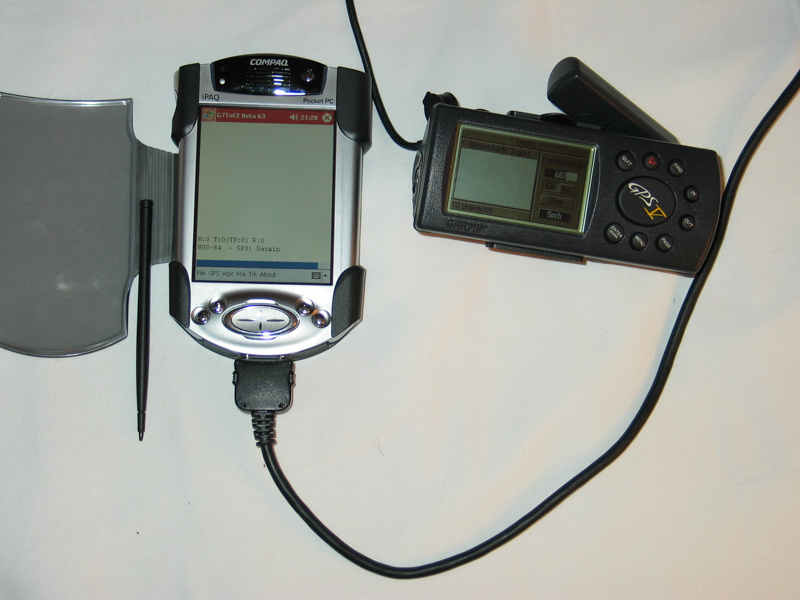

undercover Geschrieben 5. Mai 2019 Autor Share #51 Geschrieben 5. Mai 2019 Werbung (verschwindet nach Registrierung) Witzig. Ich hatte auch eine selbst gelötetes Kabel vom Garmin etrex -> Palm Vx. Link zum Beitrag Auf anderen Seiten teilen More sharing options...
