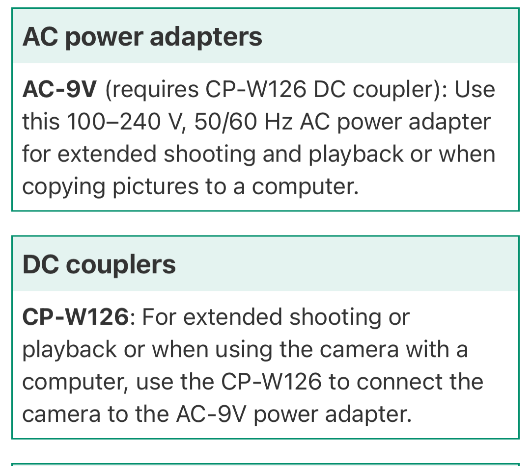

Die neueren Fuji Kameras erkennen ja ob ein NP-W126 oder NP-W126 S mit höherer Leistung eingelegt ist.  Vielleicht versagt hier der Billig-Adapter
Das wäre das Original-Zubehör.  Deutlich teurer.
