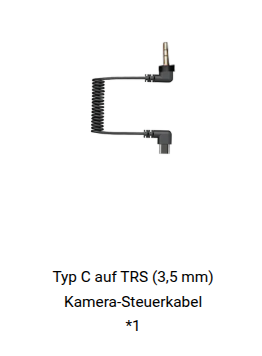

fujirai Geschrieben 19. August 2025 Share #5 Geschrieben 19. August 2025 (bearbeitet) Vermutlich brauchst Du ein Kabel das an die 3,5 mm Buchse geht zum Auslösen. Die X-T50 kann man über den USB-C Anschluss nicht auslösen. Auf der Hohem Webseite steht, dass so ein Kabel auch mitgeliefert ist: Hallo, lieber Besucher! Als Forumsmitglied (kostet nix) würdest du hier ein Bild sehen… Einfach hier registrieren – Wir freuen uns immer über neue Mitglieder! bearbeitet 19. August 2025 von fujirai Lillyfee hat darauf reagiert 1 Link zum Beitrag Auf anderen Seiten teilen More sharing options...
Nobivan72 Geschrieben 28. August 2025 Share #6 Geschrieben 28. August 2025 Ganau so hat es bei mir funktioniert. Danach musst du noch in der Kamera den 3,5 mm Micropphone-Anschluss als Fernauslöser konfigurieren. Fuji X-T50 unterstützt den USB-Tethering nicht, deshalb muss man auf solche Lösungen zugreifen. Ich habe zwischenzeitlich auf DJI RS 4 Mini gewechselt, leider kann ich mit dem nicht mal die Aufnahme starten. Lillyfee hat darauf reagiert 1 Link zum Beitrag Auf anderen Seiten teilen More sharing options...
