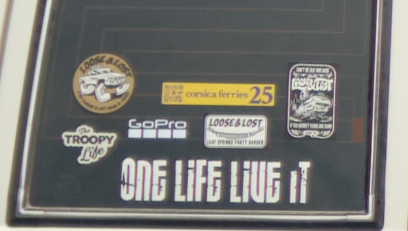

Sakima Geschrieben 17. August Share #14 Geschrieben 17. August (bearbeitet) Habe es ebenfalls gebaucht gekauft, gestern Nachmittag ist es geliefert worden. Natürlich musste ich gleich etwas damit herumspielen, anbei ein Beispiel, weil es gerade zum Thema passt. Aufgenommen mit einer XT2 und natürlich bei Blende 1. Der RAW-Konverter ist Capture One. Das Fahrzeug ist ein weiteres Hobby von mir. :-)) Nicht korrigierte Gesamtansicht Hallo, lieber Besucher! Als Forumsmitglied (kostet nix) würdest du hier ein Bild sehen… Einfach hier registrieren – Wir freuen uns immer über neue Mitglieder! Hallo, lieber Besucher! Als Forumsmitglied (kostet nix) würdest du hier ein Bild sehen… Einfach hier registrieren – Wir freuen uns immer über neue Mitglieder! Hallo, lieber Besucher! Als Forumsmitglied (kostet nix) würdest du hier ein Bild sehen… Einfach hier registrieren – Wir freuen uns immer über neue Mitglieder! grob korrigiert Hallo, lieber Besucher! Als Forumsmitglied (kostet nix) würdest du hier ein Bild sehen… Einfach hier registrieren – Wir freuen uns immer über neue Mitglieder! Hallo, lieber Besucher! Als Forumsmitglied (kostet nix) würdest du hier ein Bild sehen… Einfach hier registrieren – Wir freuen uns immer über neue Mitglieder! Hallo, lieber Besucher! Als Forumsmitglied (kostet nix) würdest du hier ein Bild sehen… Einfach hier registrieren – Wir freuen uns immer über neue Mitglieder! Das sind sicherlich keine Extrembeispiele, bei meiner Recherche bin ich auf ausgeprägtere Beispiele gestoßen. Wollte es aber gerne teilen, weil ich eh gerade am PC sitze und mich damit beschäftige. Es gibt ja bis jetzt dazu hier im Faden keine Beispiele, ist vielleicht ganz interessant für Leute die das Objekiv nicht haben aber mitlesen? bearbeitet 17. August von Sakima Ergänzung raid hat darauf reagiert 1 Link zum Beitrag Auf anderen Seiten teilen More sharing options...
raid Geschrieben 17. August Share #15 Geschrieben 17. August (bearbeitet) vor 4 Stunden schrieb Sakima: Hallo, lieber Besucher! Als Forumsmitglied (kostet nix) würdest du hier ein Bild sehen… Einfach hier registrieren – Wir freuen uns immer über neue Mitglieder! Das sind sicherlich keine Extrembeispiele... Für mich sieht das nicht nach chromatischem Fehler (CA) des Objektivs aus. Die farbigen Ränder entstehen durch Reflexion der Rückseite der weißen Aufkleber an der Scheibe (Totalreflexion). Die Scheibe (Fensterglas) selbst ist für die Dispersion verantwortlich. Echte CA wäre am Chromrahmen der Scheibe erkennbar, da Metalle keine Dispersion zeigen. bearbeitet 17. August von raid Link zum Beitrag Auf anderen Seiten teilen More sharing options...
