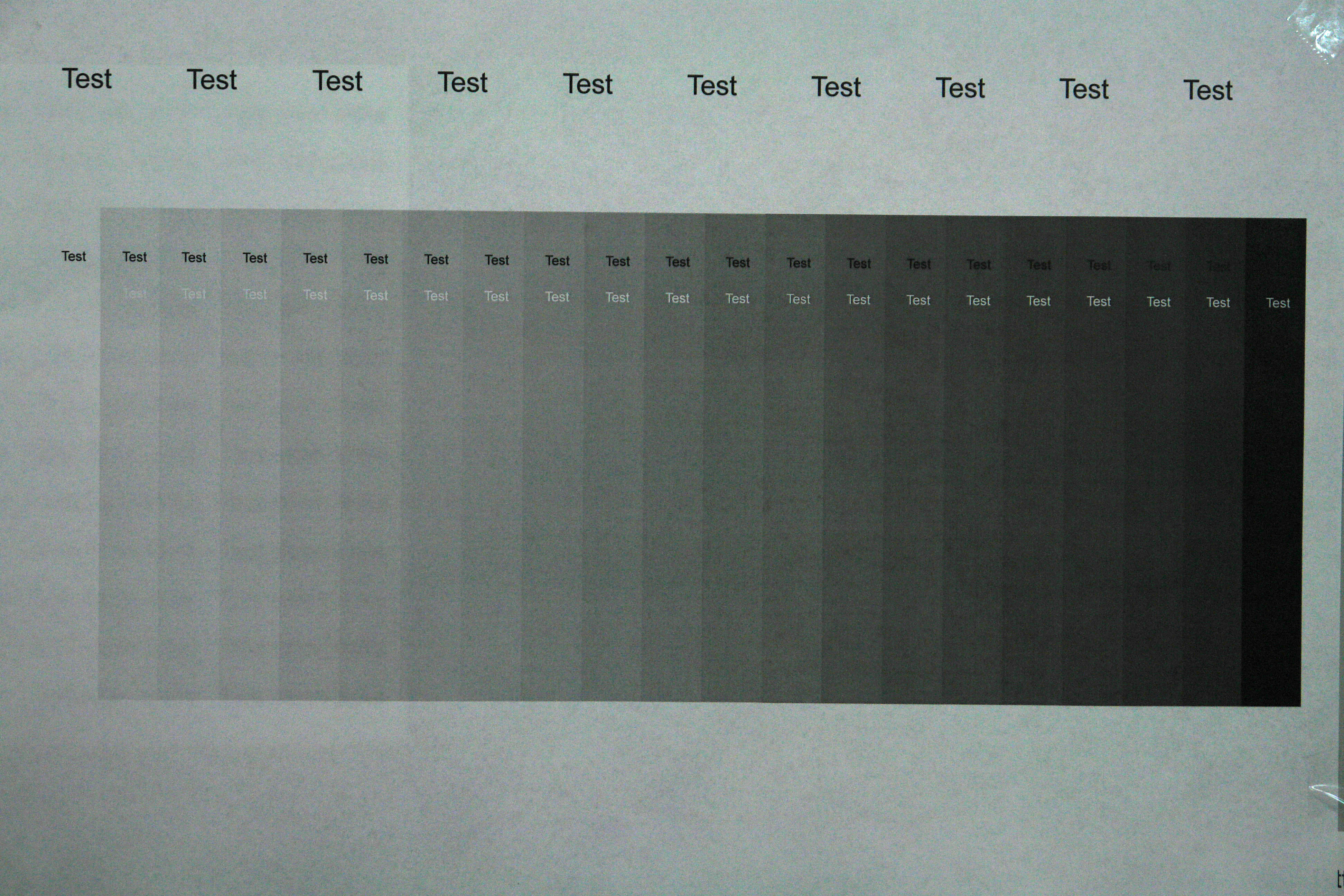

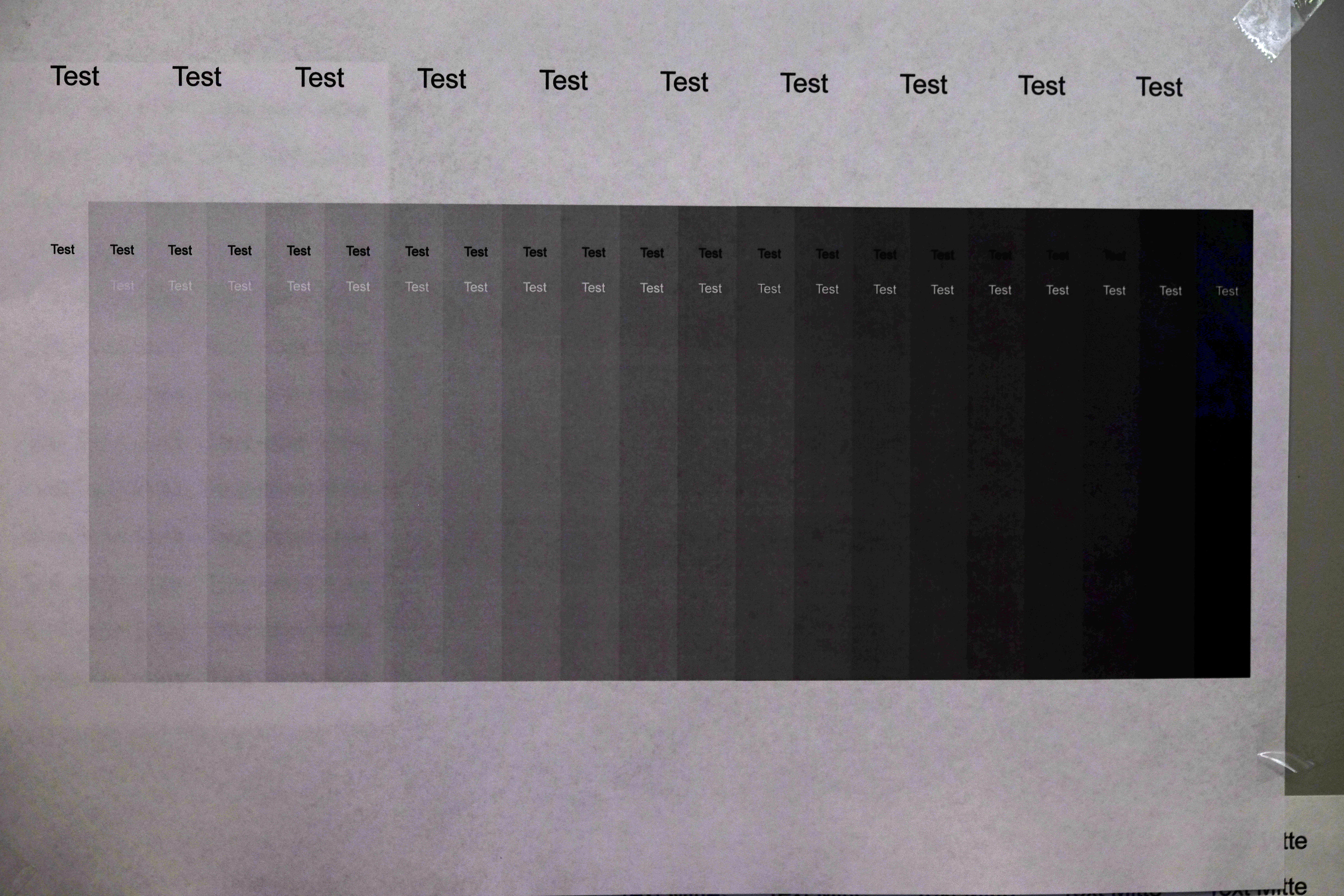

hna Geschrieben 7. Mai 2015 Share #1 Â Geschrieben 7. Mai 2015 Werbung (verschwindet nach Registrierung) Ich bin eigentlich kein Freund von RAW-Entwicklung und kam bisher mit OOC jpgs gut zurecht. Dunkle Bereiche liessen sich immer mit Tiefen/Lichter im Photoshop problemlos aufhellen. Â Letztens wollte ich das auch mit einem Fuji-Bild machen und mit Schrecken feststellen dass es da nichts zum Aufhellen gab, wenn etwas dunkel war dann war es dunkel, da gab es keine Nuancen die man noch hervorheben konnte es wurde beim Aufhellen in fleckiger Matsch. Â Ich hatte im BĂĽro noch meine alte Sony R1 rumliegen und habe auf die Schnelle mal verglichen, mit dem gleichen Ergebnis. Bei den Bildern der R1 liessen sich die Tiefen problemlos aufhellen, fast genauso gut wie mit dem Belichtungsregler bei Fuji RAWs, bei den Fuji jpgs war nach dem Aufhellen nur fleckiger Matsch. Â Woran kann das liegen, kann man da irgendwas Einstellen oder versagt die jpg-engine der Fuji? Link zum Beitrag Auf anderen Seiten teilen More sharing options...

hna Geschrieben 7. Mai 2015 Autor Share #4  Geschrieben 7. Mai 2015 Hier die OOC jpgs und im Vergleich tiefen 3% aufgehellt  http://www.mb-g.info/Samples/Sony.jpg  http://www.mb-g.info/Samples/Fuji.jpg  http://www.mb-g.info/Samples/Sony_Tiefen3_Prozent.jpg  http://www.mb-g.info/Samples/Fuji_Tiefen3_Prozent.jpg  Fuji Filmsimulation STD. Link zum Beitrag Auf anderen Seiten teilen More sharing options...
jmschuh Geschrieben 7. Mai 2015 Share #5 Â Geschrieben 7. Mai 2015 Bei den beiden ersten Links kommt nichts.... Â Bei welcher ISO-Zahl sind denn die JPGs entstanden? Ich finde beide recht "merkwĂĽrdig"... Link zum Beitrag Auf anderen Seiten teilen More sharing options...
hna Geschrieben 7. Mai 2015 Autor Share #6 Â Geschrieben 7. Mai 2015 Steht eigentlich in den exifs. Â Beide mit iSO200, F4 und 1/125s. Â Stativ und absichtlich unterbelichtet Link zum Beitrag Auf anderen Seiten teilen More sharing options...

Rico Pfirstinger Geschrieben 8. Mai 2015 Share #13 Â Geschrieben 8. Mai 2015 In meinem X-E2-Buch steht zu den JPEGs einiges drin, auch zu JPEG-Settings. Wenn du wirklich JPEGs nachbearbeiten und aufhellen willst, wĂĽrde ich die JPEG-Einstellungen fĂĽr RAW-Shooter nehmen bzw. nun halt im eingebauten Konverter fĂĽr die schon gemachten Bilder hernehmen. Link zum Beitrag Auf anderen Seiten teilen More sharing options...

Rico Pfirstinger Geschrieben 8. Mai 2015 Share #17 Â Geschrieben 8. Mai 2015 Normale JPEGs sind sicher nicht dafĂĽr da, wegkomprimierte (da unsichtbare) Schatten wieder sichtbar zu machen, wenn man sie aufhellt. Zumal die X-E2 noch das JPEG-Engine mit der hohen Kompression verwendet, anders als X30, X100T etc. Â Aber wie gesagt: JPEGs, die mit RAW-Shooter-Parametern erstellt werden, eignen sich gut fĂĽr die Nachbearbeitung. Mullins arbeitet wohl unter anderem so, da ihm RAWs bei der Masse seiner Hochzeitsbilder zu viele Daten sind. Link zum Beitrag Auf anderen Seiten teilen More sharing options...
