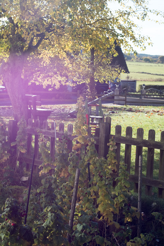

Gast wuschler Geschrieben 31. Oktober 2016 Share #651  Geschrieben 31. Oktober 2016 (bearbeitet) Werbung (verschwindet nach Registrierung) Weil ich derzeit befürchte das etwas nicht mit dem Sensor stimmt.  Eben ist mein Adapter für ein Konica 40mm F/1.8 gekommen, also direkt mal raus in den Garten und direkt das zweite Bild sah so aus.   Ich habe dann versucht den gleichen Effekt mit der X-T10 zu bekommen. Das schlimmste das ich hinbekommen habe, war das hier (man sieht es am anderen Winkel) Das ist aber für mich klar ein Fehler des Objektives.    Ich rate mal, aber vermutlich wird mir jetzt wieder einer erzählen, dass das kein Fehler ist und BMW und VW und überhaupt stelle ich mich an und man hat das gefälligst zu akzeptieren und für 1700 Euro kann man ja schließlich kein fehlerfreies Produkt erwarten usw. usw. bearbeitet 31. Oktober 2016 von wuschler tde hat darauf reagiert 1 Link zum Beitrag Auf anderen Seiten teilen More sharing options...

fade_to_grey Geschrieben 31. Oktober 2016 Autor Share #653  Geschrieben 31. Oktober 2016 Ich habe dann versucht den gleichen Effekt mit der X-T10 zu bekommen. Das schlimmste das ich hinbekommen habe, war das hier (man sieht es am anderen Winkel) Das ist aber für mich klar ein Fehler des Objektives.    Hallo Wuschler,  meine Vergleichstests bei identischem Motiv und gleichem Objektiv sowohl an X-T2 und X-T1 haben gezeigt, dass man das ganze an der X-T1 nur vergleichsweise (zur X-T2) selten reproduzieren kann, es aber unter extremen Bedingungen grundsätzlich möglich ist. Das Muster der X-T1  unterscheidet sich zur X-T2 jedoch in zwei signifikanten Punkten:  Erstens wird an der X-T1 an der Stelle, wo das Muster zu sehen ist, kein lila Fleck erzeugt (sondern eher so eine leicht milchige Stelle). Zweitens ist das Muster deutlich grober in seiner Struktur.   Diese Ergebnisse wurden in Rahmen des Threads auch von einigen anderen so bestätigt. Der lila Fleck ist jedenfalls ein exklusives Merkmal von X-Trans III (also X-T2 und X-Pro2).  Gruß Christian Link zum Beitrag Auf anderen Seiten teilen More sharing options...
immo_p Geschrieben 31. Oktober 2016 Share #654  Geschrieben 31. Oktober 2016 Ich habe gestern auch das Leinenmuster produziert - ohne Absicht, und der lila Flare war so subtil, dass ich es nicht vorher gesehen hab. Andere Kompositionen führten zu heftigem Lensflare (56mm 1.2), also hab ich es so probiert...war eine extreme Lichtsituation, aber das ganze Gesicht hat das Muster. Schon sehr ärgerlich. Link zum Beitrag Auf anderen Seiten teilen More sharing options...
