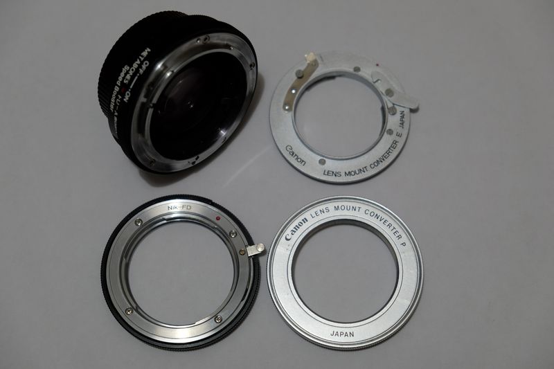

outofsightdd Geschrieben 29. Dezember 2016 Share #19 Geschrieben 29. Dezember 2016 (bearbeitet) Dann von mir auch endlich mal paar Beispiele vom Kipon Baveyes. Erst einmal das verwendete Equipment: 2 Adapter zum Vergleich, Kipon Baveyes und Metabones Speed Booster (also deren erste Generation): Hallo, lieber Besucher! Als Forumsmitglied (kostet nix) würdest du hier ein Bild sehen… Einfach hier registrieren – Wir freuen uns immer über neue Mitglieder! Beide Adapter für Nikon F gerüstet, der Kipon serienmäßig, der Metabones mit einem chinesischen Adapter Canon FD / Nikon F: Hallo, lieber Besucher! Als Forumsmitglied (kostet nix) würdest du hier ein Bild sehen… Einfach hier registrieren – Wir freuen uns immer über neue Mitglieder! Das war auch der Grund für mein Interesse an einem weiteren Booster. Diese 2 Präziosen mit Nikon-F-Mount will ich beschleunigen, aber die Adaption am vorhandenen FD-Booster mit diesem Zwischenring sitzt bei längeren Objektiven nicht spielfrei. Für Objektive der Anschlüsse FD, EXA und M42 funktioniert das dagegen super durch die in #4 gezeigten Adapter. 2 Objektive dazu, das Voigtländer SLII-N Nokton 58/1.4 und das SL APO Lanthar 180/4: Hallo, lieber Besucher! Als Forumsmitglied (kostet nix) würdest du hier ein Bild sehen… Einfach hier registrieren – Wir freuen uns immer über neue Mitglieder! Dazu das erste Motiv, mit dem Nokton aufgenommen: Hallo, lieber Besucher! Als Forumsmitglied (kostet nix) würdest du hier ein Bild sehen… Einfach hier registrieren – Wir freuen uns immer über neue Mitglieder! ...mit dem Speed Booster an der X-E2 bei f8 aufgenommen, JPEG ooc. Dazu muss man wissen, dass das Nokton 58 als Portraitobjektiv auch abgeblendet zu den Rändern nicht ganz perfekt wird, also einfach nicht die Toplinse für Landschaft ist. Aber was soll's, hier will ich vor allem Unterschiede mit den Adaptern finden, nicht maximale Auflösungswerte. bearbeitet 29. Dezember 2016 von outofsightdd madsector hat darauf reagiert 1 Link zum Beitrag Auf anderen Seiten teilen More sharing options...

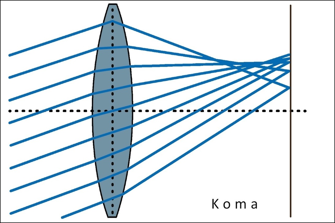

outofsightdd Geschrieben 29. Dezember 2016 Share #22 Geschrieben 29. Dezember 2016 (bearbeitet) Jetzt wird es leider weniger schön anzusehen, die Crops stammen von links oben, aber nicht aus der äußersten Ecke, wieder 100 %, wieder ooc. Erst einmal offen bei F1.4 am Metabones: Hallo, lieber Besucher! Als Forumsmitglied (kostet nix) würdest du hier ein Bild sehen… Einfach hier registrieren – Wir freuen uns immer über neue Mitglieder! Mit viel gutem Willen sind nahe der Bildmitte am rechten Rand des Crop Details auszumachen. ...und am Kipon: Hallo, lieber Besucher! Als Forumsmitglied (kostet nix) würdest du hier ein Bild sehen… Einfach hier registrieren – Wir freuen uns immer über neue Mitglieder! Auch bei f2.8 wird es sichtbar noch nicht tauglich für Landschaft, erst einmal am Metabones: Hallo, lieber Besucher! Als Forumsmitglied (kostet nix) würdest du hier ein Bild sehen… Einfach hier registrieren – Wir freuen uns immer über neue Mitglieder! Im mittleren Bereich schälen sich schon Details brauchbar heraus. ...während am Kipon immer noch der ganze Crop matschig bleibt: Hallo, lieber Besucher! Als Forumsmitglied (kostet nix) würdest du hier ein Bild sehen… Einfach hier registrieren – Wir freuen uns immer über neue Mitglieder! Immerhin ist klar zu sehen, in welcher Richtung die Bildmitte liegen müsste (rechts unten vom Crop). bearbeitet 29. Dezember 2016 von outofsightdd madsector und PeBer haben darauf reagiert 2 Link zum Beitrag Auf anderen Seiten teilen More sharing options...
outofsightdd Geschrieben 29. Dezember 2016 Share #23 Geschrieben 29. Dezember 2016 Kommen wir zum landschaftstauglich abgeblendetenen Bereich. Mit f5.6 wieder zuerst der Metabones: Hallo, lieber Besucher! Als Forumsmitglied (kostet nix) würdest du hier ein Bild sehen… Einfach hier registrieren – Wir freuen uns immer über neue Mitglieder! Ohne Pixelpeeping ist das verwendbar. ...und danach der Kipon: Hallo, lieber Besucher! Als Forumsmitglied (kostet nix) würdest du hier ein Bild sehen… Einfach hier registrieren – Wir freuen uns immer über neue Mitglieder! Einer von drei Bäumen brauchbar. Hier wird langsam klar, wohin die Reise geht. Bei f8 habe ich es dann abgeschlossen, hier also der Crop vom anfänglichen Übersichtsbild mit dem Metabones: Hallo, lieber Besucher! Als Forumsmitglied (kostet nix) würdest du hier ein Bild sehen… Einfach hier registrieren – Wir freuen uns immer über neue Mitglieder! Wie gesagt, mit dem Nokton geht beim Abblenden mit jeder Stufe immer noch etwas mehr, ganz perfekt wird es zum Rand aber nicht. ...und der Kipon auch noch bei f8: Hallo, lieber Besucher! Als Forumsmitglied (kostet nix) würdest du hier ein Bild sehen… Einfach hier registrieren – Wir freuen uns immer über neue Mitglieder! Mit diesem Objektiv sind das für mich zwischen den Adaptern 2 Blendenstufen Unterschied, denn das hier bekomme ich am Metabones schon bei f5.6 besser hin (wohlgemerkt der erste mit einem zusätzlichen Chinaadapter dazwischen!). madsector hat darauf reagiert 1 Link zum Beitrag Auf anderen Seiten teilen More sharing options...
outofsightdd Geschrieben 29. Dezember 2016 Share #24 Geschrieben 29. Dezember 2016 (bearbeitet) Da es beim verwendeten SL-IIN Nokton 58/1.4 einige Einschränkungen für die Landschaftsfotografie gibt (durch das Objektiv vorhandene Farbverschiebungen, Vignettierung, Schärfeabfall zum Rand), habe ich das anfangs genannte SL APO Lanthar 180/4 noch dabei gehabt. Gute Auflösung über das ganze Bildfeld, verwendbar bei allen Blenden, das waren meine Erwartungen. Hier also das Motiv mit Metabones Speed Booster an der X-E2, Offenblende F4, ooc: Hallo, lieber Besucher! Als Forumsmitglied (kostet nix) würdest du hier ein Bild sehen… Einfach hier registrieren – Wir freuen uns immer über neue Mitglieder! Fokussiert wurde wieder auf die Dame in schwarz, also diesmal nicht auf die Mitte, sondern auf den Rand, um bestmöglich fokussierte Ränder im Bild zu haben. Etwa in einer Ebene liegen (durch meinen Fotostandpunkt leicht auf die rechte Seite dieser Gedenkstätte verschoben) die Statue links und die symbolisierte Flamme aus Stein rechts im Bild. bearbeitet 29. Dezember 2016 von outofsightdd madsector hat darauf reagiert 1 Link zum Beitrag Auf anderen Seiten teilen More sharing options...
outofsightdd Geschrieben 29. Dezember 2016 Share #25 Geschrieben 29. Dezember 2016 Daraus habe ich nun wieder Ausschnitte erzeugt, links von der Bildmitte mit der Statue. Wieder sind die Crops 100%, wieder ooc. Die Bildmitten nehmen sich wenig, durch die apochromatische Korrektur sind selbst mit dem Baveyes keinerlei farbige Ränder zu sehen und ordentlich aufgelöst selbst offen ist es auch mit beiden Adaptern. Metabones f4: Hallo, lieber Besucher! Als Forumsmitglied (kostet nix) würdest du hier ein Bild sehen… Einfach hier registrieren – Wir freuen uns immer über neue Mitglieder! Kipon f4: Hallo, lieber Besucher! Als Forumsmitglied (kostet nix) würdest du hier ein Bild sehen… Einfach hier registrieren – Wir freuen uns immer über neue Mitglieder! Metabones f5.6: Hallo, lieber Besucher! Als Forumsmitglied (kostet nix) würdest du hier ein Bild sehen… Einfach hier registrieren – Wir freuen uns immer über neue Mitglieder! Kipon f5.6: Hallo, lieber Besucher! Als Forumsmitglied (kostet nix) würdest du hier ein Bild sehen… Einfach hier registrieren – Wir freuen uns immer über neue Mitglieder! Metabones f6.7 (ja, das APO Lanthar kann halbe Blendenstufen): Hallo, lieber Besucher! Als Forumsmitglied (kostet nix) würdest du hier ein Bild sehen… Einfach hier registrieren – Wir freuen uns immer über neue Mitglieder! Kipo f6.7: Hallo, lieber Besucher! Als Forumsmitglied (kostet nix) würdest du hier ein Bild sehen… Einfach hier registrieren – Wir freuen uns immer über neue Mitglieder! Die Position der Ausschnitte musste ich manuell erzeugen, weil ohne Stativ schon mit leichten Bewegungen meinerseits die Bildmitte bei jedem Foto woanders erzeugt wurde. Deutlich zu sehen ist der größere Reduktionsfaktor von 0,71 des Speed Booster zu den 0,72 des Baveyes. Mit dem Speed Booster ist rechts die Flamme bei den immer gleich groß gesetzten Crops noch angeschnitten. Auch zu sehen ist, dass ich es mit dem Kipon Baveyes nicht geschafft habe, in den Blättern Details und Schärfe (unter diesen zugegeben anspruchsvollen Bedingungen) zu erzeugen. Der Kipon ist sehr gut verarbeitet, aber auf der lackierten Flanschfläche wollte ich nicht auch noch Gebrauchsspuren erzeugen, da die Ergebnisse in meinen Bildern bis hierher recht eindeutig waren. Für mich war der Test daher beendet und der Adapter ging im Auslieferungszustand zurück. Wären die Ergebnisse mit dem "alten" Speed Booster auf einem Niveau gewesen, wäre der Preis unter 200 € sensationell, denn die Verarbeitung und die Passform beider Anschlüsse ist super, auch äußerlich gefällt mir das schlichte Design des Baveyes mit dem blauen Punkt. Dazu ist er der einzige Booster für Nikon ohne eingebaute Blendenringmechanik, was mir gut gefällt, da ich keinerlei Interesse an G-Nikkoren ohne Blendenring hege. doubledare, Anthracite, zzeroz und 5 weitere haben darauf reagiert 8 Link zum Beitrag Auf anderen Seiten teilen More sharing options...
