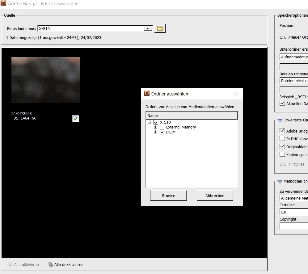

Ich hatte schon mal geschrieben: Entweder hast du Kopie erstellen angeklickt, oder du schaust (siehe screenshot) in den gelben Ordner neben der Kameraauswahl. Der Speicher "External Memory" MUSS abgewählt sein. Sonst kommt es zu den beschriebenen Doppelanzeigen mit dem Suffix -1. Ich habe mich einst auch scheckig gesucht. Bei mir betraf es zwar Bridge, aber ich möchte wetten, dass es beim Fotodownloader oder Organizer von PS-E ähnlich ist.

vor 8 Stunden schrieb matthew:

er hat Adobe Bridge nicht in Verwendung.
Richtig. Wenn du im verlinkten Video bei Pos. 9:44 das Fenster siehst mit dem Dialog, wo Daten gesucht werden sollen, entspricht das genau dem Fenster von Bridge. Wird nun also die angeschl. Kamera gewählt, sollte auch der von mir beschriebene Ordner erscheinen...

Hallo, es hat geklappt!! Ganz herzlichen Dank für den Hinweis und die Geduld! Es war tatsächlich external memory angekreuzt. Habs rausgenommen und nun gibt es kein Doppel mehr.
