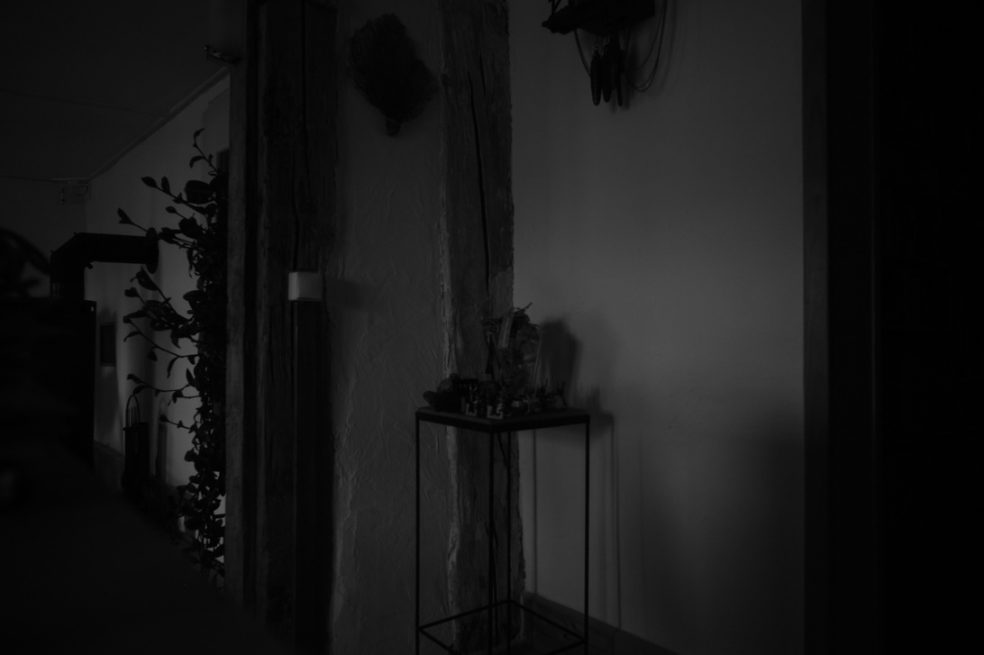

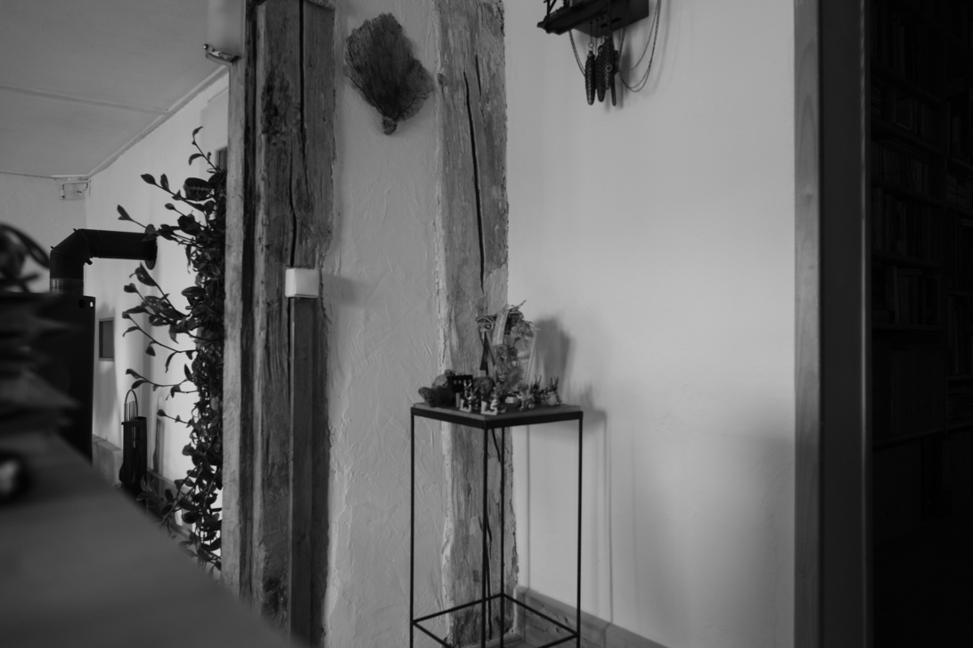

amundsen64 Geschrieben 24. März 2024 Share #1 Geschrieben 24. März 2024 Werbung (verschwindet nach Registrierung) Hallo zusammen! Eine Anomalität bei der Erstellung von Langzeitbelichtungen macht mir ein wenig zu schaffen. Konfiguration: X-E4 und X-S10 ND-Filter 1000 von GOBE Belichtungsmodus A Belichtungsmessung "breit" Belichtungskorrektur +-0 Die Bilder werden von der Kamera deutlich unterbelichtet (ca. 2-3EV), obwohl die Verschlusszeit kürzer als 30sec ist (Max.-Wert bei X-E4) Wenn ich die Verschlusszeit manuell berechne und entsprechend mit BULB auslöse, passt die Belichtung perfekt. Hat jemand eine Vermutung, woran das liegen könnte? Euch noch einen schönen Sonntag! Link zum Beitrag Auf anderen Seiten teilen More sharing options...

amundsen64 Geschrieben 24. März 2024 Autor Share #7 Geschrieben 24. März 2024 Werbung (verschwindet nach Registrierung) Danke Euch schon mal für Eure raschen Antworten! Die Vermutung mit dem Lichtspektrum hatte ich auch schon. Aber kann das soviel ausmachen? Ich hab mal zwei banale (unscharfe) Vergleichsfotos beigelegt... Die Daten: XF16 2.8 - f/4- ISO400 Das eine mit 1/12sec, das anderen mit 14sec - im Ergebnis ca. 2EV Unterschied! Lichtverändernde Wolken ziehen hier auch nicht durchs Wohnzimmer - höchstens die "schwarzen" meiner Frau wg der ewigen Testerei😁 @Rico Pfirstinger: Natürlich hast Du recht, dass LZBs im Automatikmodus suboptimal sind. Aber wenn ich vor dem Wasserfall stehe und 20sec (Selbstauslösung) belichten möchte, würde ich gern auf X-App bzw Kabelauslöser+Timer vermeiden. Hallo, lieber Besucher! Als Forumsmitglied (kostet nix) würdest du hier ein Bild sehen… Einfach hier registrieren – Wir freuen uns immer über neue Mitglieder! Hallo, lieber Besucher! Als Forumsmitglied (kostet nix) würdest du hier ein Bild sehen… Einfach hier registrieren – Wir freuen uns immer über neue Mitglieder! Link zum Beitrag Auf anderen Seiten teilen More sharing options...

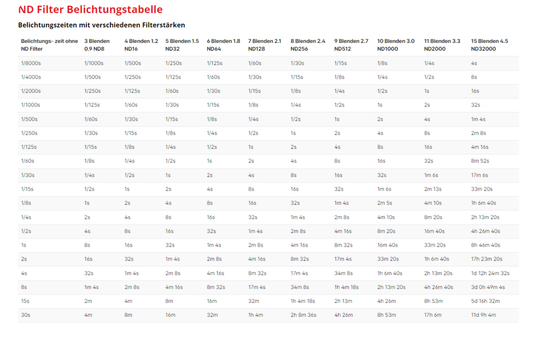

TommyS Geschrieben 24. März 2024 Share #17 Geschrieben 24. März 2024 (bearbeitet) Für die seltenen Einsätze meiner ND- Filter habe ich die App "Long Exposure Calculator" auf dem Smartphone. Belichtung ohne Filter manuell messen, Zeit und gewählten Filter in der App auswählen. Wenn die gewünschte Zeit passt, Filter drauf und los... Auch die kostenlose Version funktioniert gut - ab 10 Sekunden läuft eine Stoppuhr mit Alarmfunktion, falls man mit Fernauslöser und B fotografiert. bearbeitet 24. März 2024 von TommyS amundsen64 hat darauf reagiert 1 Link zum Beitrag Auf anderen Seiten teilen More sharing options...
