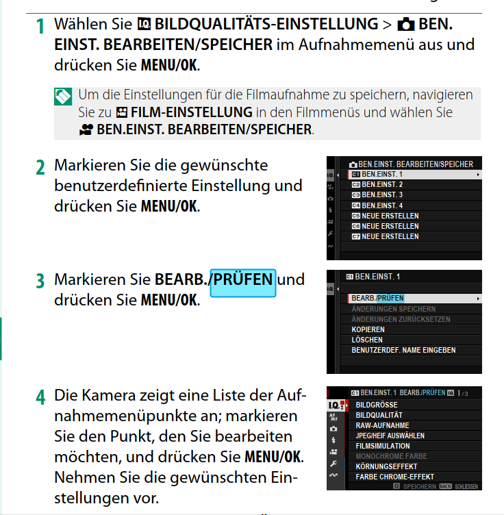

Dazu darf ich mich wohl auch zählen! Zumindest in der Kombination meine  Person&XPro3 ist dieses "nicht kapieren" gar nicht so schwer.  Daher nochmals meine Fragen dazu (nur die xPro3 betreffend):
a) welche von den vielen Menüeinstellungen  werden da bei der Speicherung "als Rezept"  genau mitgenommen?
b) wie setzte ich komfortabel und konsequent (ohne eine zu vergessen) all die angesprochenen und mitgespeicherten MenĂĽeinstellungen wieder auf "default"?
Besten Dank.

a) Diejenigen, die Du verändern kannst, wenn Du im Kameramenü ein Cx Setting bearbeitest
b) Reset/Werkseinstellungen

Das BASE Profil in der X-T2 (bis zur Generation XT-100V) ist im Prinzip das benutzte Arbeits-Profil. Die aktuell beim Fotografieren verwendeten Menüeinstellungen und ihre Änderungen werden hier gespeichert und sind auch nach dem Aus/Einschalten der Kamera wieder verfügbar.
In den Profilen C1-C7 sind einfach nur Menü-Einstellungen der Kamera hinterlegt. Diese Einstellungen werden aber hier nicht benutzt. Sondern sie dienen nur als Vorlage, um sie auf einen Rutsch in das Base-Profil übertragen zu können. Du wählst C2 aus, drückst auf OK und alle gespeicherten Menüeinträge werden ins das Base Profil übertragen und überschreiben die dort gerade noch benutzten Einstellungen. Der angezeigte Name von Base ist dann "Base C2" und die Einstellungen werden bei Fotografieren benutzt. Wenn Du Einstellungen veränderst, bleiben sie in Base erhalten (bis Du Base wieder überschreibst - belädst mit der Vorlage aus einem Cx Profil).
Das simple "Wechseln" auf Base setzt also nichts zurĂĽck! Die bist praktisch immer in Base und kannst es, wenn gewĂĽnscht, mit Cx Profil-Daten ĂĽberschreiben.
Erst mit der aktuellen Generation ist das anders: Es gibt kein "Arbeitsprofil" Base mehr, sondern Du wechselst tatsächlich in das C Profil, kannst temporär Einstellungen ändern, aber nach dem Ein- und Ausschalten sind wieder die gespeicherten Daten von C eingestellt und alle temporären Einstellungen verworfen. Oder Du benutzt den Modus "Änderungen automatisch speichern", dann bleiben die temporären Änderungen erhalten und Dein Cx-Profil sieht am Abend ganz anders aus als zu Beginn am Morgen.
So ganz habe ich aber das Profil Handling in der neuen Generation noch nicht kapiert und kann es nicht intuitiv beschreiben.
Aber in den vorherigen Generationen ist es ganz simpel: Du bist immer in Base und kannst aber Vorlagen aus C1-C7 reinladen.

Ja danke, dann stimmt doch meine Vermutung, dass die Speicher C1 bis C7 grundsätzlich Kamera-Einstellungsspeicher für das gesamte System sind und eigentlich für so genannte "Rezepte" die nur in den "bildgestaltenden" Einstellungen sich bewegen "auch verwendet" werden. Im Prinzip ist C1 bios C7 nix anderes als ein Systemeinstellungsspeicher, der auch z.B. Format, Qualität (RAW/Fine, etc) und halt alles was so verwendet wird, mit speichert. Darüber wurde aber von den "Rezeptanbietern" wohl nie gesprochen. Und ich denke auch die Bedienungsanleitung tut das nicht.
Die Auswahl der gespeicherten C1-7 Einstellungen verändert die Einstellung Qualität (RAW/Fine) nicht. Auch die andere technischen Einstellungen (Konverter, Rote Augen oder Auslösertyp) verändern sich durch die Auswahl der C1-7 Einstellungen bei mir nicht. Lediglich die zur Auswahl (CUST BEARB/SPEICH) stehenden Einstellungen verändern sich scheinbar. So hatte ich es auch erwartet.
Keine Ahnung ob und welche Einstellung neben den unter „CUST BEARB/SPEICH“ wählbaren Einstellungen noch gespeichert werden.

Eh klar, verändern tut sich die Einstellung erst dann, wenn du bei der Bespeicherung von C1  bis C 7 mit Rezepten nicht auf die übrigen gerade aktuellen Einstellungen geachtet hast und dann dich wunderst, weil z.B. bei der Auswahl von C 3 auf einmal nur "FINE" und nicht wie bei mir üblich h "RAW+FINE" in der Kamera eingestellt ist. Dies deshalb weil bei einer Bespeicherung von C1 bis C7 offensichtlich das gesamte Menü an Einstellungen mir dem Rezept mitgespeichert wurde. So verstehe ich die Sache nun. Mir ging's wohl auch so "kein Ahnung...".
