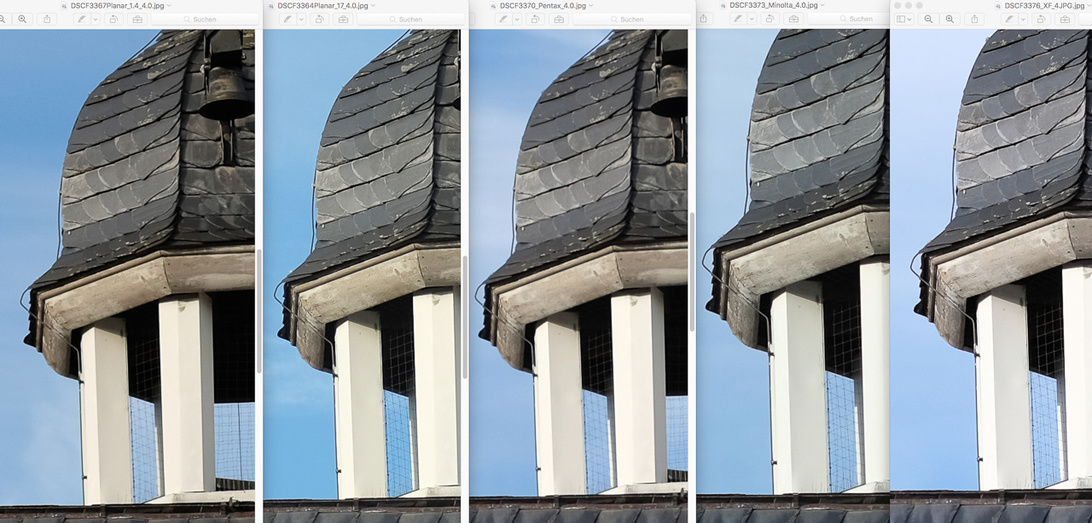

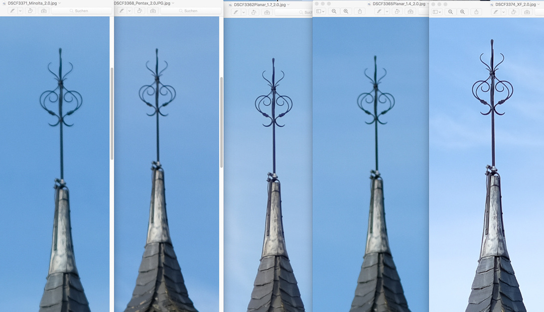

Ein paar Einzelbilder habe ich beispielhaft auf Forengröße angepasst, in voller Größe sind die Bilder für eigene Vergleiche 14 Tage herunterzuladen.
Ich muss gestehen, dass mich einige Ergebnisse doch etwas überrascht haben, aber macht euch selbst ein Bild.

Wenn du die Dateien herunterlädst, dann kannst du auch die anderen Objektive bei zB. 2.8 vergleichen. Das Domiplan ist erwartungsgemäß zu den Rändern hin ziemlich schwach. In der Bildmitte jedoch besser als ich erwartet hätte.
Überraschender fand ich schon den Vergleich Pentax 1.4 vs Zeiss 1.4 (und natürlich auch das Minolta, wobei da ja schon Kritik zu erwarten ist, weil es ja streng genommen nun mal kein 50er ist).
