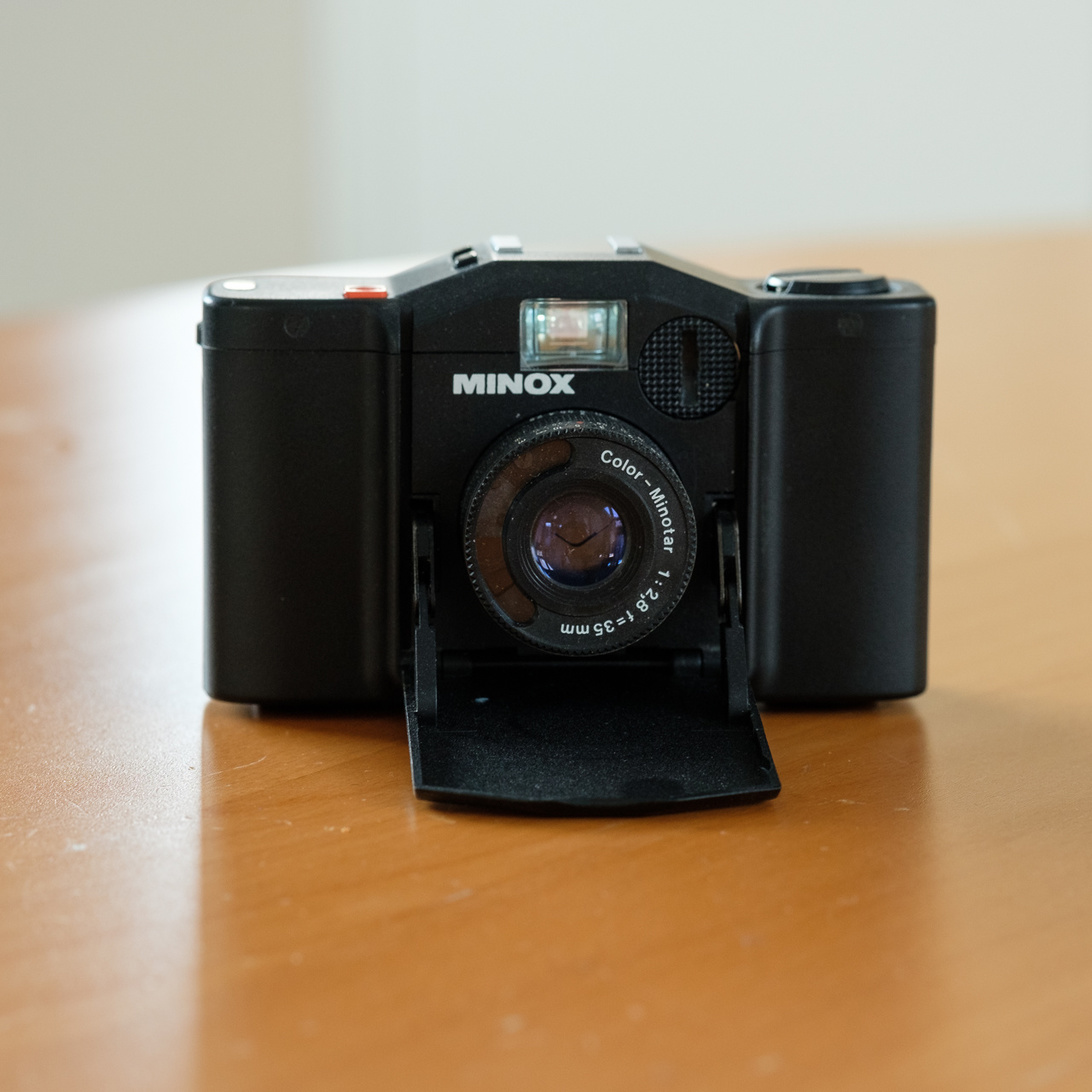

AS-X Geschrieben 1. Februar 2019 Share #57 Geschrieben 1. Februar 2019 (bearbeitet) Werbung (verschwindet nach Registrierung) Am 25.1.2019 um 09:33 schrieb HGBerlin: Das 56-er hat eine Naheinstellgrenze von 70 cm, was meist ausreichend ist. Manchmal kann es aber auch gerne mit 30, 40 oder 50 cm etwas näher sein. Dies wäre möglich durch einen Zwischenring (z. B MCEX 11) oder eine gute Nahlinse ( z. B. Marumi). Welche Variante würdet ihr empfehlen? Gibt es praktische Erfahrungen? Ein zusätzliches Objektiv wie das 50-er oder 60-er Makro soll es nicht sein. Da ich nun auch stolzer Besitzer eines 56er bin und mich das "Problem" somit auch persönlich betrifft, habe ich für mich auch eine kleine Testreihe gemacht. Ich muss gestehen, dass ich im Ergebnis auch meine bisherige Einschätzung relativieren muss. Die Naheinstellgrenze beim 56er könnte etwas näher sein (60cm wie weiter o.g. bei den alten Minoltas fände ich schon toll), aber so dramatisch ist das in der Praxis nicht. Dann gibt es ja noch die Anhänger von Achromaten (ich gehöre eher in diese Fraktion) und die der Zwischenringe. Welche Lösung bietet sich beim 56er an? Die Aufnahmen sind Freihand mit der H1 bei f5.6 entstanden, leicht in LR bearbeitet, minimal geradegerückt und auf 1x1 beschnitten um einerseits den Eindruck für den Abbildungsmaßstab zu erhalten und andererseits in hier max. Forengröße die Ergebnisse darzustellen. Der Fokus lag immer auf dem Schriftzug des Objektivs. Vielleicht findet ihr diesen Vergleich ja auch hilfreich. Bild 1, das nackte XF 56 an der Naheinstellgrenze Hallo, lieber Besucher! Als Forumsmitglied (kostet nix) würdest du hier ein Bild sehen… Einfach hier registrieren – Wir freuen uns immer über neue Mitglieder! bearbeitet 1. Februar 2019 von AS-X Ergänzung Jürgen Heger und HGBerlin haben darauf reagiert 1 1 Link zum Beitrag Auf anderen Seiten teilen More sharing options...
AS-X Geschrieben 1. Februar 2019 Share #58 Geschrieben 1. Februar 2019 Das nächste Bild ist mit einem +2 Dioptrien Achromaten (Canon 500D) bei Entfernung unendlich entstanden. Hallo, lieber Besucher! Als Forumsmitglied (kostet nix) würdest du hier ein Bild sehen… Einfach hier registrieren – Wir freuen uns immer über neue Mitglieder! HGBerlin hat darauf reagiert 1 Link zum Beitrag Auf anderen Seiten teilen More sharing options...

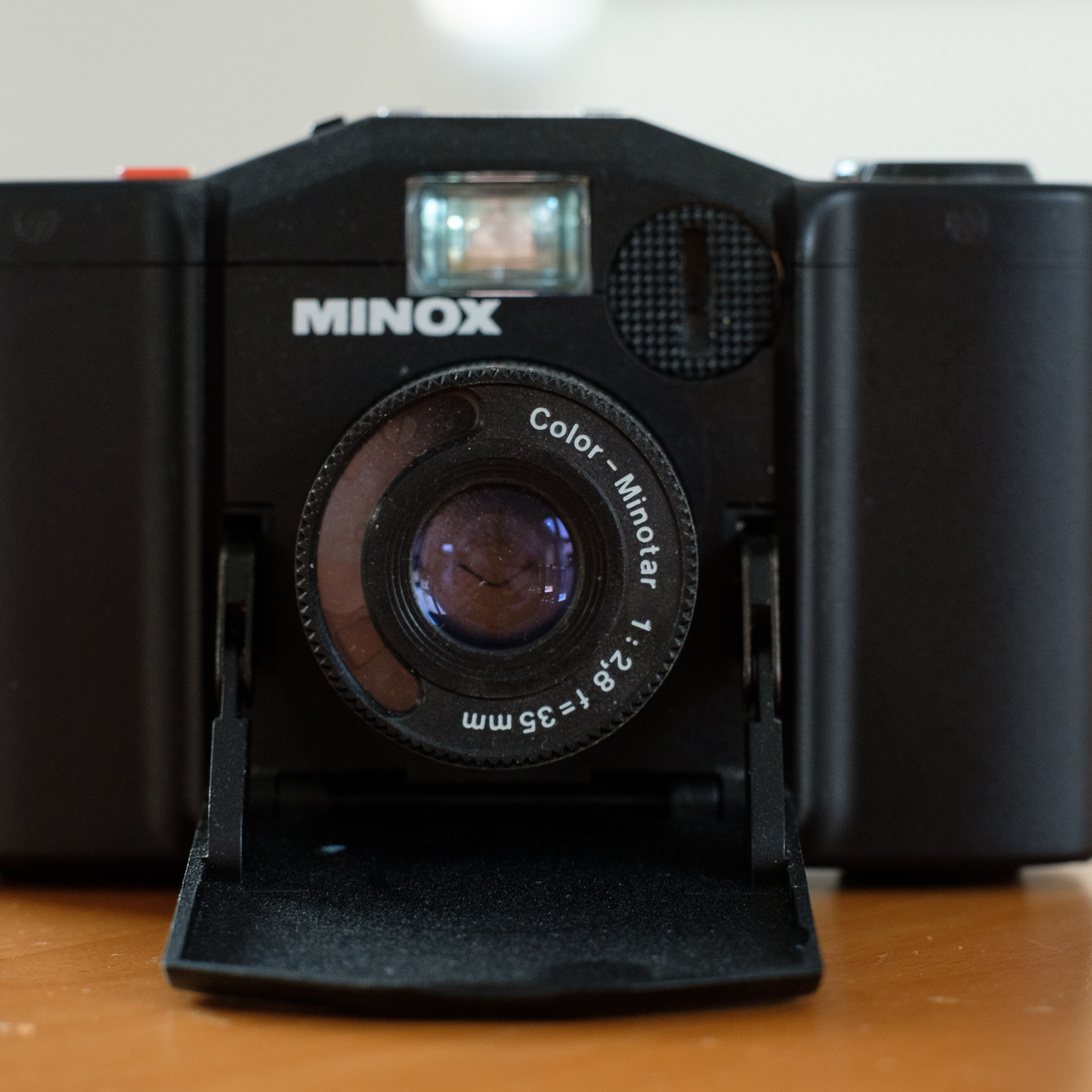

AS-X Geschrieben 1. Februar 2019 Share #59 Geschrieben 1. Februar 2019 Nun mit dem +2 Achromaten an der Naheinstellgrenze, langsam wird klar, ich hätte die Minox putzen sollen. Hallo, lieber Besucher! Als Forumsmitglied (kostet nix) würdest du hier ein Bild sehen… Einfach hier registrieren – Wir freuen uns immer über neue Mitglieder! forensurfer und HGBerlin haben darauf reagiert 1 1 Link zum Beitrag Auf anderen Seiten teilen More sharing options...

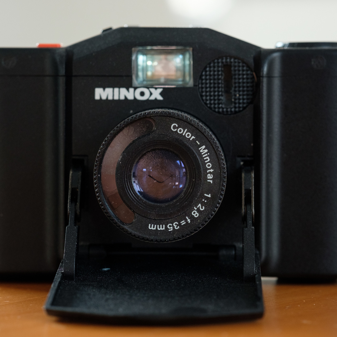

AS-X Geschrieben 1. Februar 2019 Share #60 Geschrieben 1. Februar 2019 Als nächstes wieder ohne Achromat, aber mit dem MCEX11, also einem 11mm Zwischenring bei unendlich. Um die Zeit etwa beibehalten zu können, bin ich +1EV mit der ISO rauf. Die Blende blieb wie gehabt bei f 5.6. Leider mit einer leichten Unschärfe, vermutlich bin ich minimal aus der Schärfezone rausgewandert. Hallo, lieber Besucher! Als Forumsmitglied (kostet nix) würdest du hier ein Bild sehen… Einfach hier registrieren – Wir freuen uns immer über neue Mitglieder! HGBerlin hat darauf reagiert 1 Link zum Beitrag Auf anderen Seiten teilen More sharing options...

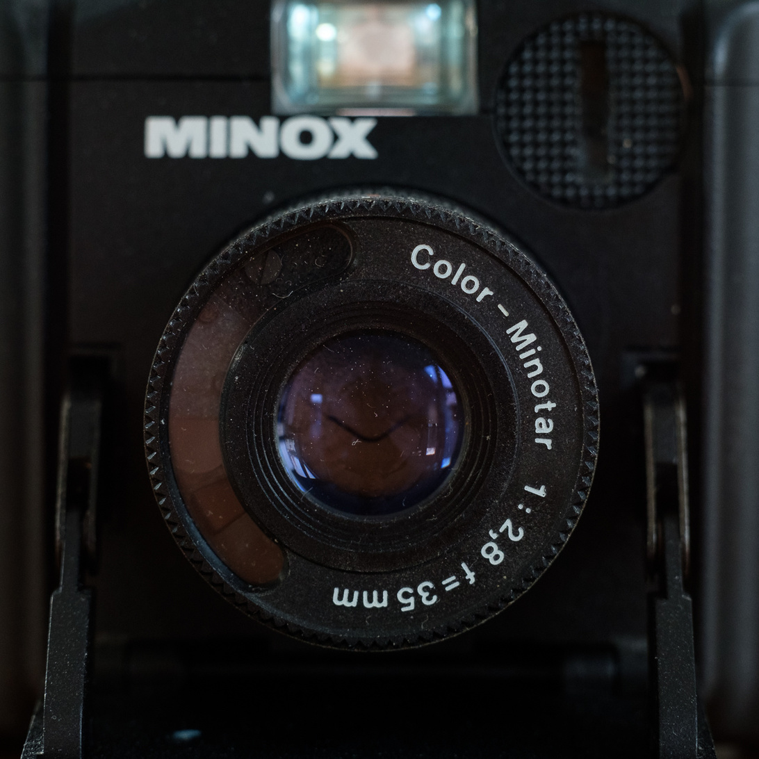

AS-X Geschrieben 1. Februar 2019 Share #61 Geschrieben 1. Februar 2019 Last but not least, der MCEX11 an der Naheinstellgrenze. Was bietet sich also an? Beides hat sein für und wieder und seine Berechtigung, in beiden Fällen ist ordentliche Qualität möglich. Es ist, wie mir meine Testreihe zeigt, unter Umständen auch gar nicht verkehrt beides zu haben. Da die Lösungen hier gut aneinander anschließen. Mit anderen/stärkeren Achromaten und dem MCEX16 kann man natürlich noch näher ran, aber dann sind wir in Bereichen wo ich ein echtes Makroobjektiv nehmen würde. Hallo, lieber Besucher! Als Forumsmitglied (kostet nix) würdest du hier ein Bild sehen… Einfach hier registrieren – Wir freuen uns immer über neue Mitglieder! HGBerlin und forensurfer haben darauf reagiert 2 Link zum Beitrag Auf anderen Seiten teilen More sharing options...
zwanzignullzwei Geschrieben 1. Februar 2019 Share #62 Geschrieben 1. Februar 2019 vor 24 Minuten schrieb AS-X: (…) Die Naheinstellgrenze beim 56er könnte etwas näher sein (60cm wie weiter o.g. bei den alten Minoltas fände ich schon toll), (…) ... danke für die Testreihe! Ein bisschen OT: Bei der Naheinstellgrenze liegt für mich der Hase im Pfeffer und leider gibt es da keine hundertprozentige Lösung. Im Gebrauch ist mir ein Achromat oder ein Zwischenring zu unpraktisch. Ausgehend vom 58er f1,4-Rokkor fehlt mir dort der AF, beim Fuji-56er ist es die Naheinstellgrenze, beim 50er fehlen mir die paar mm in der Brennweite und für das 90er braucht einfach mehr Abstand nach hinten. Link zum Beitrag Auf anderen Seiten teilen More sharing options...
AS-X Geschrieben 1. Februar 2019 Share #63 Geschrieben 1. Februar 2019 vor 39 Minuten schrieb zwanzignullzwei: Ein bisschen OT: Bei der Naheinstellgrenze liegt für mich der Hase im Pfeffer und leider gibt es da keine hundertprozentige Lösung. Im Gebrauch ist mir ein Achromat oder ein Zwischenring zu unpraktisch. Ausgehend vom 58er f1,4-Rokkor fehlt mir dort der AF, beim Fuji-56er ist es die Naheinstellgrenze, beim 50er fehlen mir die paar mm in der Brennweite und für das 90er braucht einfach mehr Abstand nach hinten. Ja klar, stimmt schon. Es wäre toll wenn man keine Hilfsmittel bräuchte. Aber wie heißt es so schön: Irgendwas ist immer Die Erkenntnis das man sich beim 56er mit geringem Aufwand sehr gut behelfen kann finde ich schon gut. Wenn man vorher weiß das man Nahaufnahmen macht, stellt man sich ohnehin anders auf. HGBerlin hat darauf reagiert 1 Link zum Beitrag Auf anderen Seiten teilen More sharing options...
