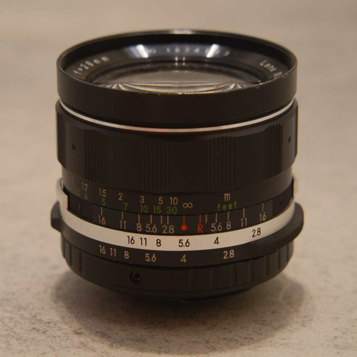

Anthracite Geschrieben 25. November 2019 Share #16  Geschrieben 25. November 2019 Am 24.11.2019 um 06:10 schrieb HGBerlin: Eine Frage außerhalb des Themas dieses Freds: Was hat es mit den zwei Blendenringen auf sich? Wie wirkt sich das auf das Bild aus? Das ist eine Vorwahlblende. Es gibt wie üblich nur eine Blende, aber zwei Blendenringe. Mit dem einen Ring wählst du vor, welche Blende du haben möchtest, ohne dass sich dabei die Blende schließt oder öffnet. Mit dem zweiten Ring schließt du die Blende, aber der lässt sich maximal auf den Wert einstellen, der mit dem ersten Ring vorgewählt wurde. Früher, in den 50er und 60er-Jahren vor dem Aufkommen der automatischen Springblende (oder bevor sie sich in allen Objektiven durchgesetzt hat), war das Prinzip häufig zu finden. man konnte bei voller Sucherhelligkeit fokussieren und den Bildausschnitt wählen und hat erst unmittelbar vor der Aufnahme mit dem zweiten Ring die Blende geschlossen. Bei adaptierten Objektiven heutzutage ist das wieder praktisch. Man kann bei Offenblende und minimaler Schärfentiefe besser fokussieren und schließt die Blende erst kurz vor der Aufnahme. Auf das Bild gibt es keine Auswirkungen, da nur eine Blende bewegt wird. Die Vorwahlblende gab es früher bei T2-Objektiven (einem Schraubanschluss) oft, da T2 keine Auslösung der Springblende vorsieht (hier z. B. bei einem 28mm-Objektiv). Das bringt mich zu der Überlegung: @Waldi Kann es sein, dass du durch Lösen der Schraube nur den halben Adapter abgeschraubt hast? Lässt sich der Rest des Adapters einfach abschrauben (wenn seit Jahrzehnten festsitzend, dann kräftig drehen, mit der Hand, keinen Schraubstock)? Vivitar-Objektive ohne Springblende hatten oftmals einen T2-Anschluss.   HGBerlin, waldi und Bertel haben darauf reagiert 1 2 Link zum Beitrag Auf anderen Seiten teilen More sharing options...

waldi Geschrieben 26. November 2019 Autor Share #18  Geschrieben 26. November 2019 vor 19 Stunden schrieb Anthracite:  Lässt sich der Rest des Adapters einfach abschrauben (wenn seit Jahrzehnten festsitzend, dann kräftig drehen, mit der Hand, keinen Schraubstock)? Vivitar-Objektive ohne Springblende hatten oftmals einen T2-Anschluss.   Die Vorwahlblende gab es früher bei T2-Objektiven (einem Schraubanschluss) oft, da T2 keine Auslösung der Springblende vorsieht (hier z. B. bei einem 28mm-Objektiv). Das bringt mich zu der Vivitar-Objektive ohne Springblende hatten oftmals einen T2-Anschluss. Ja das stimmt ich hatte nur den halben Adapter abgeschraubt, den Metall teil habe ich wieder angeschraubt und aufgedreht und war richtig überascht daß vermutlich eine M42 Gewinde zu sehen war wie wie auch @Rolf T vermutet hat Habe anschließend auf ein M42 draufgeschraubt allerdings ging das Objektiv nicht ganz rein und nicht geschmeidig wie das erste Foto zeigt, ich vermute das liegt an dem Kragen der am Adapter ist der lässt sich aber gut wegschleifen. Das dritte Bild ist mit dem Vivitar Objektiv gemacht Das gewinde hat einen 42mm durchmesser, jetzt muss ich nur schauen welchen Durchmesser der T2 hat um nicht etwas zu verwechseln Also vielen dank an euch allen. Waldemar. Hallo, lieber Besucher! Als Forumsmitglied (kostet nix) würdest du hier ein Bild sehen… Einfach hier registrieren – Wir freuen uns immer über neue Mitglieder! Hallo, lieber Besucher! Als Forumsmitglied (kostet nix) würdest du hier ein Bild sehen… Einfach hier registrieren – Wir freuen uns immer über neue Mitglieder! Hallo, lieber Besucher! Als Forumsmitglied (kostet nix) würdest du hier ein Bild sehen… Einfach hier registrieren – Wir freuen uns immer über neue Mitglieder! Link zum Beitrag Auf anderen Seiten teilen More sharing options...
Gast Geschrieben 26. November 2019 Share #19  Geschrieben 26. November 2019 (bearbeitet) T2 und M42 haben wohl den selben Durchmesser, aber unterschiedliche Steigungen. Deshalb lässt sich das Objektiv auch nicht weiter einschrauben. https://de.wikipedia.org/wiki/T2-Anschluss Du musst unbedingt den passenden Adapter verwenden, da auch das Auflagenmaß bei T2 und M42 unterschiedlich ist. bearbeitet 26. November 2019 von Gast Link zum Beitrag Auf anderen Seiten teilen More sharing options...
Anthracite Geschrieben 2. Dezember 2019 Share #20  Geschrieben 2. Dezember 2019 Am 26.11.2019 um 12:03 schrieb waldi: Ja das stimmt ich hatte nur den halben Adapter abgeschraubt, den Metall teil habe ich wieder angeschraubt und aufgedreht und war richtig überascht daß vermutlich eine M42 Gewinde zu sehen war wie wie auch @Rolf T vermutet hat Habe anschließend auf ein M42 draufgeschraubt allerdings ging das Objektiv nicht ganz rein und nicht geschmeidig wie das erste Foto zeigt, ich vermute das liegt an dem Kragen der am Adapter ist der lässt sich aber gut wegschleifen. Nein, das ist kein M42, das ist T2. Nicht einschrauben (und erst recht nichts wegfeilen), sonst ruinierst du dir das Gewinde des Adapters oder des Objektivs. Der T2-Anschluss hat denselben Durchmesser wie M42, aber, wie Rolf T auch schon sagt, eine andere Steigung (bei M42 handelt es sich um ein M42x1-Gewinde, bei T2 um M42x0,75). Die Gewinde passen nicht ineinander. Außerdem hat T2 ein anderes Auflagemaß, 55mm statt 45,46 bei M42 (bei T2 darf dafür das Objektiv deutlich weiter in die Anschlussöffnung hinein reichen, so dass sich das für den Objektivkonstrukteur wieder ausgleicht, so denn sein Objektiv nicht sehr lichtstark sein soll). Du brauchst einen T2-Adapter wie diesen hier. (Übrigens ist M42x0,75 ein schon sehr altes Maß. Ich war völlig baff, als ich mein Petzval-Objektiv von 1860 in einen T2-Adapter geschraubt hatte und dieses perfekt passte. Nur das Auflagemaß stimmte nicht.)  Am 26.11.2019 um 08:54 schrieb Altglas-Fan: Das könnte auch sein, dass es sich um Vivitars eigenes T4/TX-System handelt: Nein. T4/Tx überträgt die Springblendenfunktion. Objektive mit TX/T4 haben deshalb keinen zweiten Blendenring für die Vorwahlblende. T4 gab es auch für Soligor, TX nur für Vivitar. Eigentlich ist TX/T4 sehr flexibel, wie auch Tamron Adaptall (Tamrons Gegenentwurf, der besser war und sich länger gehalten hat), aber das Problem besteht darin, einen Adapter zu finden. Der M42-Adapter für T4/TX ist sehr begehrt und kaum aufzutreiben, der für Nikon ist nur Non-AI und lässt sich nicht auf AI umbauen, und alle anderen Adapter sind für tote Bajonette. T2 ist hingegen kein Problem. T2-Adapter gibt es für alle modernen Kamerabajonette. Nur auf die Springblende muss man bei T2 verzichten (muss man bei Adaption an Fuji aber ohnehin). Link zum Beitrag Auf anderen Seiten teilen More sharing options...
